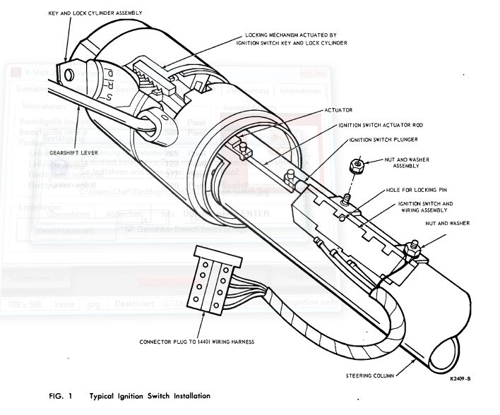

Re: Zündschloss
Hi fix,
war leider zu spät
, aber hier noch zur Info.
Gruß :ugeek:
war leider zu spät
Gruß :ugeek:
- ignition%20switch.jpg (69.09 KiB) 18317 mal betrachtet

Re: Zündschloss
Danke!!!!
