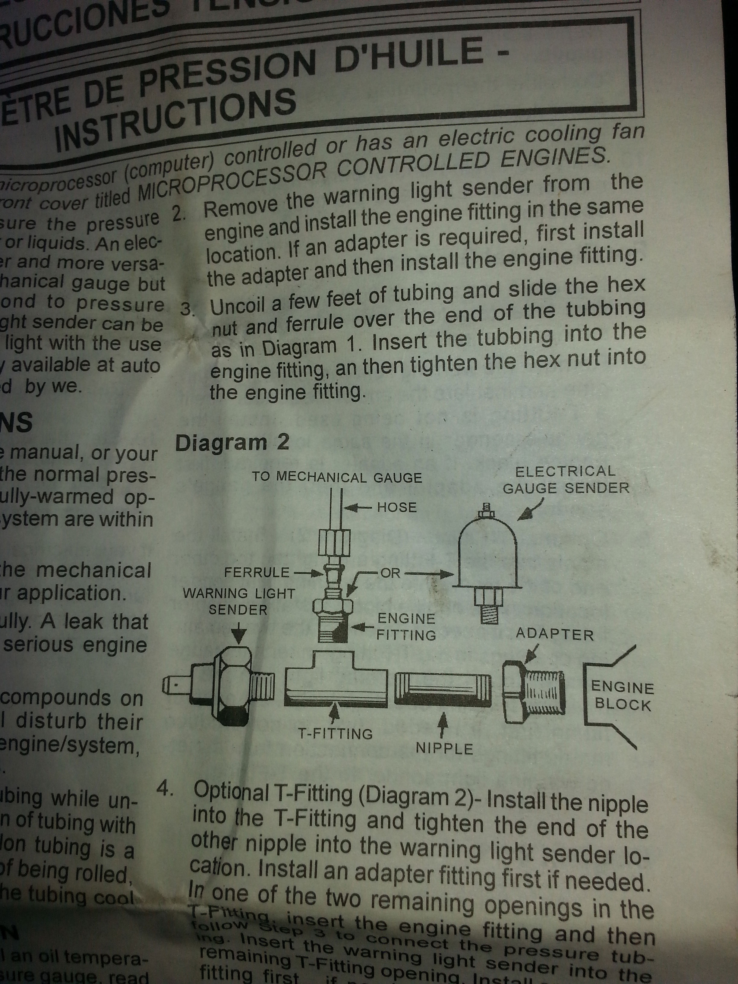

in meinem GT waren Zusatzanzeigen verbaut, jedoch ging nur ver Voltmeter. Wassertemp. konnte ich an der Wasserpumpe anschließen, aber ich finde keinen zweiten Öldruckanschluß am Motor. Jetzt stellt sich die Frage, ob ich den Öldruckschalter ausbauen muss und einen Adapter benötige oder obs noch eine versteckte Bohrung für mein Schlauchlein gibt.
Falls nicht, wo kann ich die Adapterteile (Nipple und T-Fitting) wie auf dem Bilder am besten in Deutschland kaufen?

Wo finde ich einen Öldruckanschluß 351C-2V?
- 20130818_180738_2.jpg (1.12 MiB) 6293 mal betrachtet

Ja da ist mein Originaler auch. Aber ich kenns von der Chevelle, die hat mehrere Bohrungen wo man den Öldruck abgreifen kann. Hat der 351C auch mehrere Bohrungen oder muss ich auf die Bastelmethode zurückgreifen? Wo bekomme ich die Adapter?

Bau dir selbst einen.. Beim 429 ist ein NPT: 1/4" x 18 Gewinde der Öldruckschalter.. Ich werd später mal schauen, ob ich sowas bei uns in der Firma fertigen kann...

hier gibts einen Adapter, aber vorher checken ob die Gewindegröße passt, oder mal direkt bei Sunpro auf der Seite suchen:
