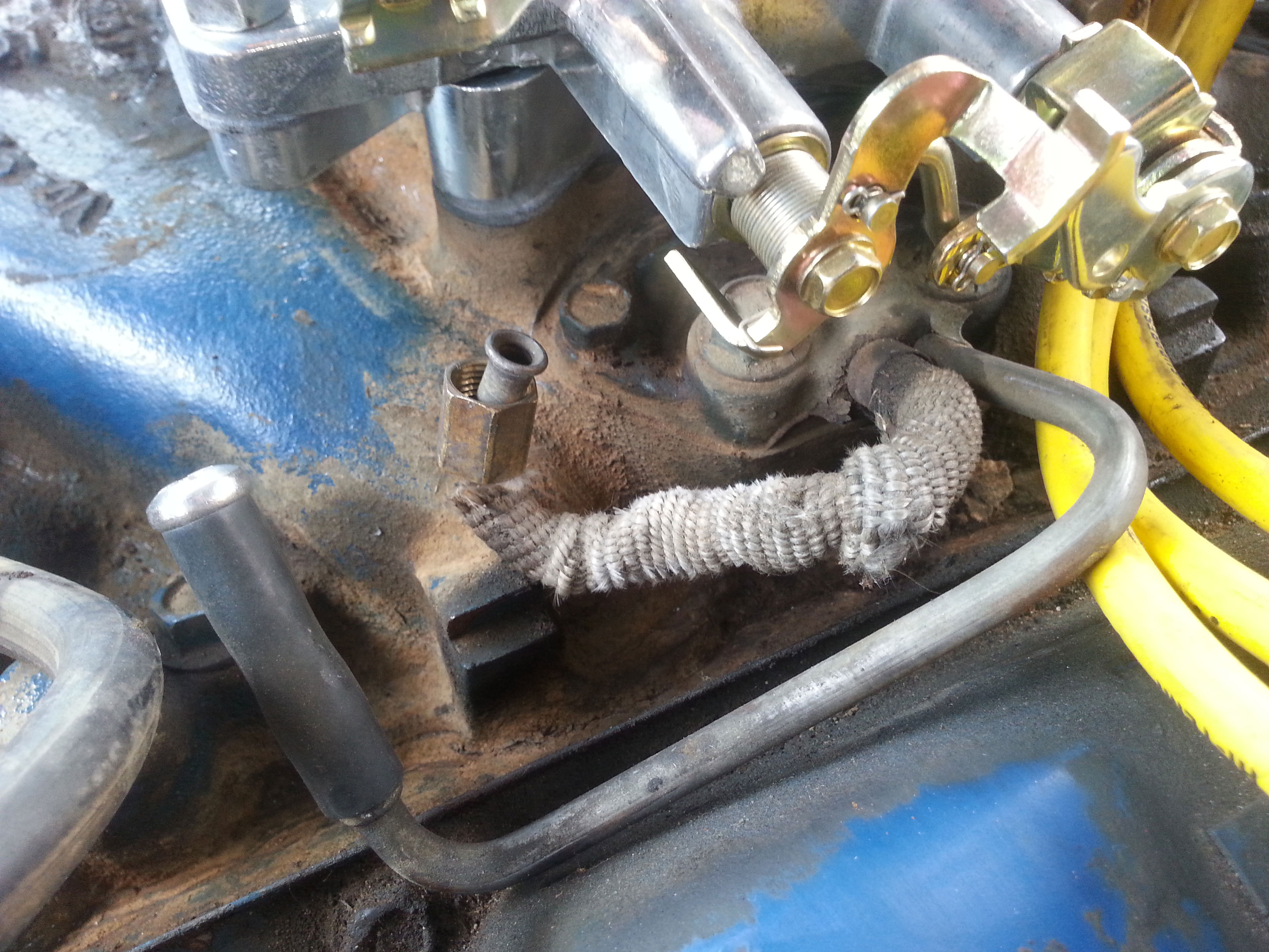

nachdem ich in der Werkstatt war um meine neuen Vergaser einzubauen, haben die Jungs zwei Anschlüße tot gelegt. Für was ist das und braucht man es zwingend?
Die Anschlüße sitzen auf der rechten Seite auf der Ansaugbrücke neben dem Vergaser.

Was sind das für Anschlüße?
- 6er

Re: Was sind das für Anschlüße?
das waren Anschlüsse für den "Hot Air Choke" des alten Vergasers.
Durch heiße Luft vom Krümmer wurde per Bimetall die Chokeklappe geöffnet, je wärmer der Motor wurde.
Der neue Vergaser dürfte entweder einen elektrischen oder manuellen Choke haben, somit brauchst du die Anschlüsse nicht mehr.
danke für die Antwort.
Der Neue hat einen manuellen, bzw. momentan noch keinen Choke. Er springt eigentlich echt gut an, trotz fehlendem Choke...
D.h. im Umkehrschluß an der neuen Brücke brauch ich die Anschüße nicht mehr installieren?!
