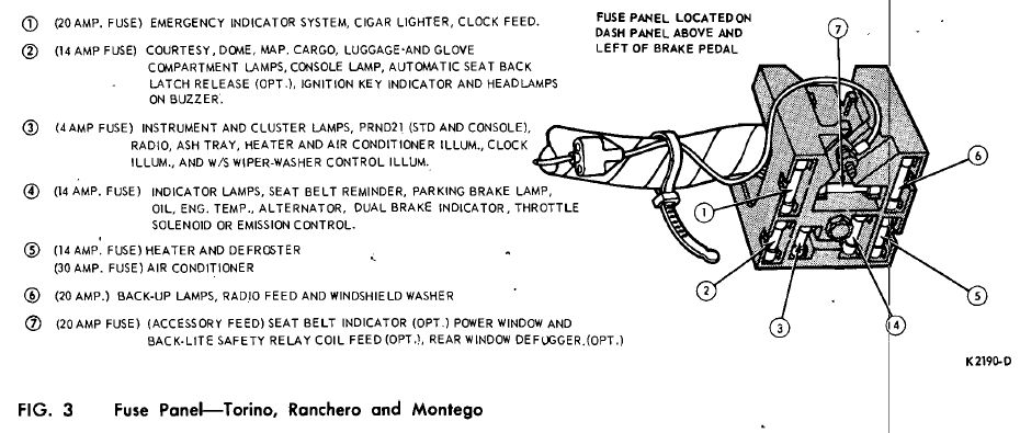

Ja , mit der Zange aber das muss man erst mal hinkommen , sehen tut man aufjeden Fall nix, hat jemand einen Belgungsplan vom 70 Torino??

Hallo Fix,
vielleicht ist damit was anzufangen.
Gruß Rolf :ugeek:

koooooreeeekt,
danke für die Mühe !!!!

So cooler Plan Danke aber wo kriege ich die Sicherungen her? Hab jetzt fast überall geschaut aber gerade die kleineren bekommt man in D irgendwie nicht :( HABT IHR NE GUTE QUELLE?
