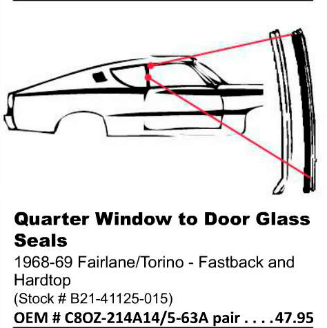

Hab mir in den USA jetzt die Fenstergummileisten für meinen Fastback besorgt,
die an den Seitenfenstern der Fahrer- und Beifahrertür den Abschluß zu den hinteren
Fenstern, also die 'B-Säule', bilden.
Weiß jmd. wie man die alten herausbekommt? Muß das Kurbelfenster dafür raus?

ohne das jetzt bei diesem Modell genau zu kennen, ist es meistens so, dass man erstmal diese U-förmige Dichtung an der B-Säule entfernt, wo das Seitenfenster reinfährt.
Eventuell ist die Dichtung am unteren Ende, wo der leichte Knick ist, noch mit einer kleinen Schraube befestigt. Spätestens wenn man die rausgedreht hat, müsste man die Dichtung nach unten rausschieben können. Die neue wird entsprechend wieder nach oben reingeschoben. Geht leichter mit etwas Spülmittel oder Silikonspray.

Danke Dennis, aber er hat ja keine B-Säule. Die Dichtung sitzt direkt auf dem Fenster und wird von zwei Chromleisten gehalten, aber der Tip mit der Schraube am Knick ist schon mal viel Wert. Werd´ da mal nachsehen. Also muß das Fenster dann wohl raus...
