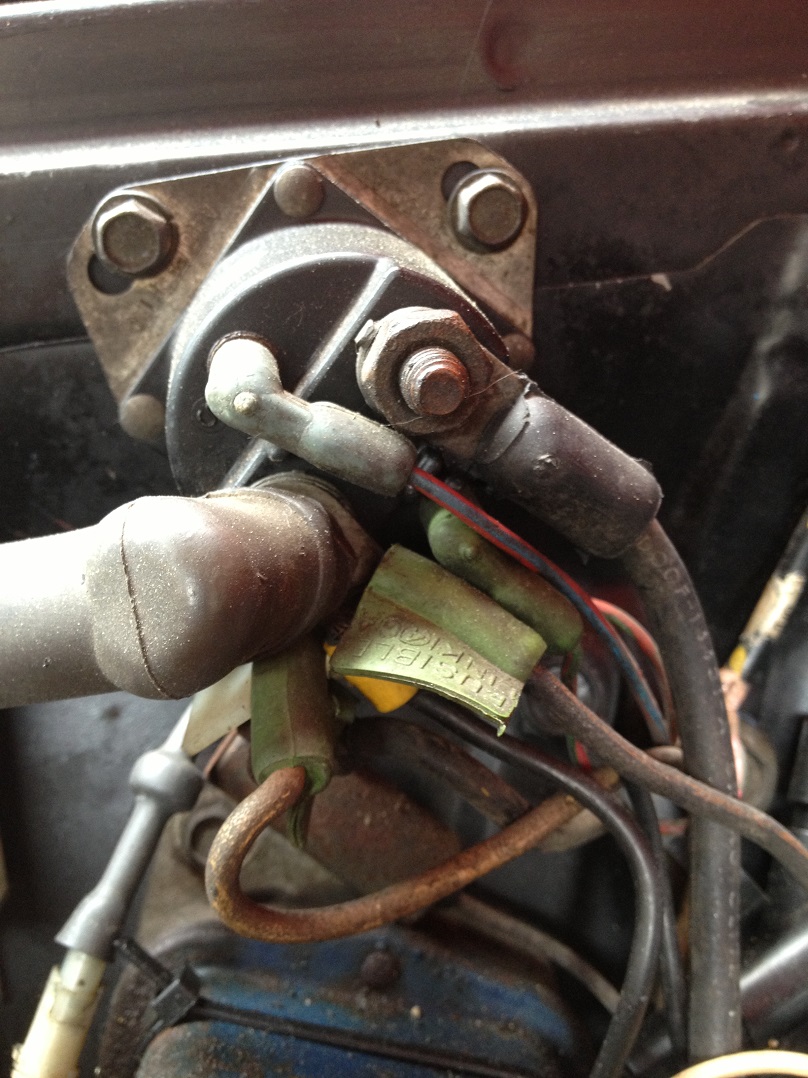

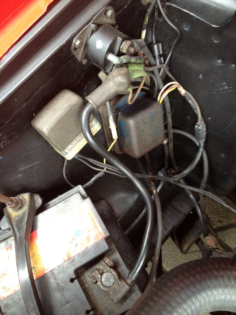

Könntet ihr Bilder posten, auf denen die Masse Verkabelung abgehend von Batterie sieht?
Irgendwie habe ich kein Bild gemacht, wo das Masse Kabel angeschraubt wird.
Danke schon mal

Mahlzeit,
reichts dir so:
reichts dir so:
- IMG_2317.JPG (277.31 KiB) 13765 mal betrachtet
- IMG_2316.JPG (296.08 KiB) 13765 mal betrachtet

Mahlzeit Marco,
wie meinst du das genau? Die brennen nur wenn ich blinke? Versteh ich nicht
Ich kann später mal guggen, wohin Minus geht. Reicht dir das dicke schwarze? Denk das geht zum Anlasser?
Viele Grüße, Markus.

Hi Markus,
Bei mir brennen die dauerhaft sobald ich Licht einschalte.
Ja vom Starter kommt ein dickeres, aber das mit der Klemme ist noch dicker und geht an? Block oder Chassis (wohin genau)
Viele Grüße
Marco
Viele Grüße
Marco

achtung nicht verwechseln, das dicke Kabel vom Anlasser ist das Pluskabel und hängt am Startrelais und geht von dort aus an den Pluspol der Batterie.
Das Minus-/Massekabel ist bei Fordmotoren üblicherweise unten am Motorblock an der Beifahrerseite befestigt, meistens irgendwo zwischen Vorderkante des Blocks und Motorhalter.
Wenn die Blinkerkontrollen beide leuchten, hast du mal die Birnen der vorderen Blinker und der Sidemarker kontrolliert? Nicht dass da falsche drinnen sind oder sonst irgendwas vermurkst ist. Bei meinem Torino waren an der Stelle Masseprobleme und da war auch eine Blinkerkontrolle dauerhaft an.
Dennis
Dennis
