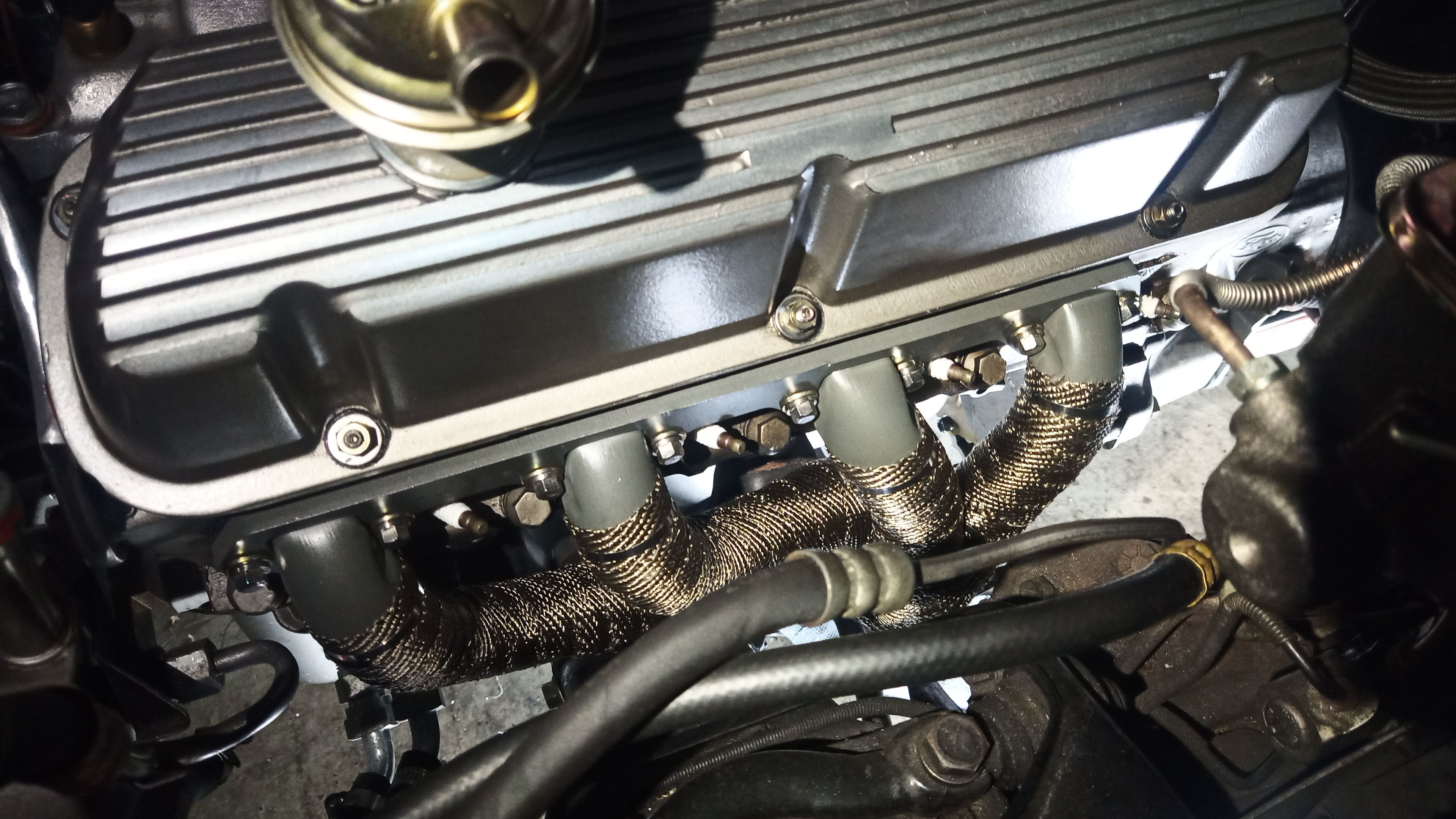

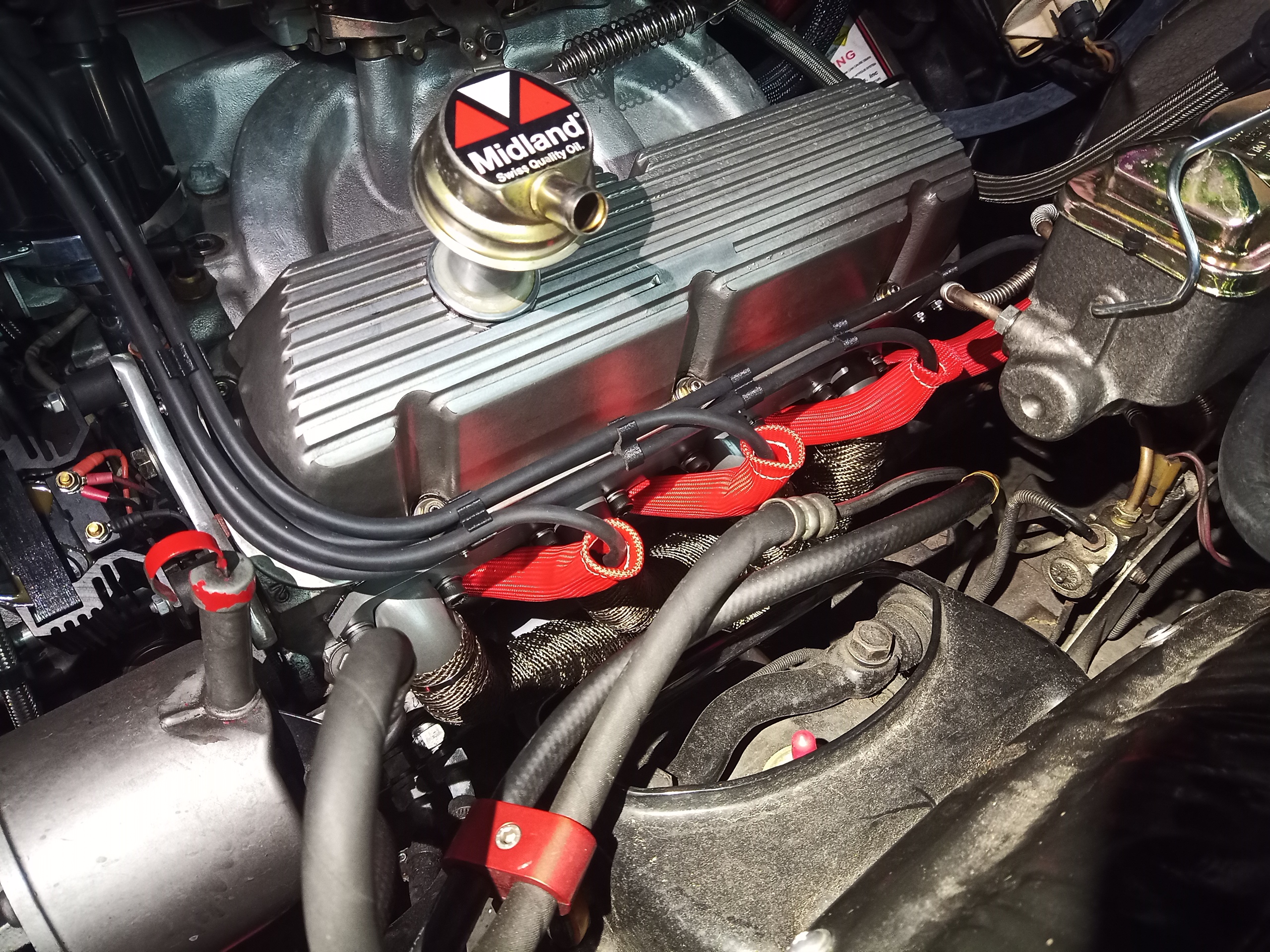

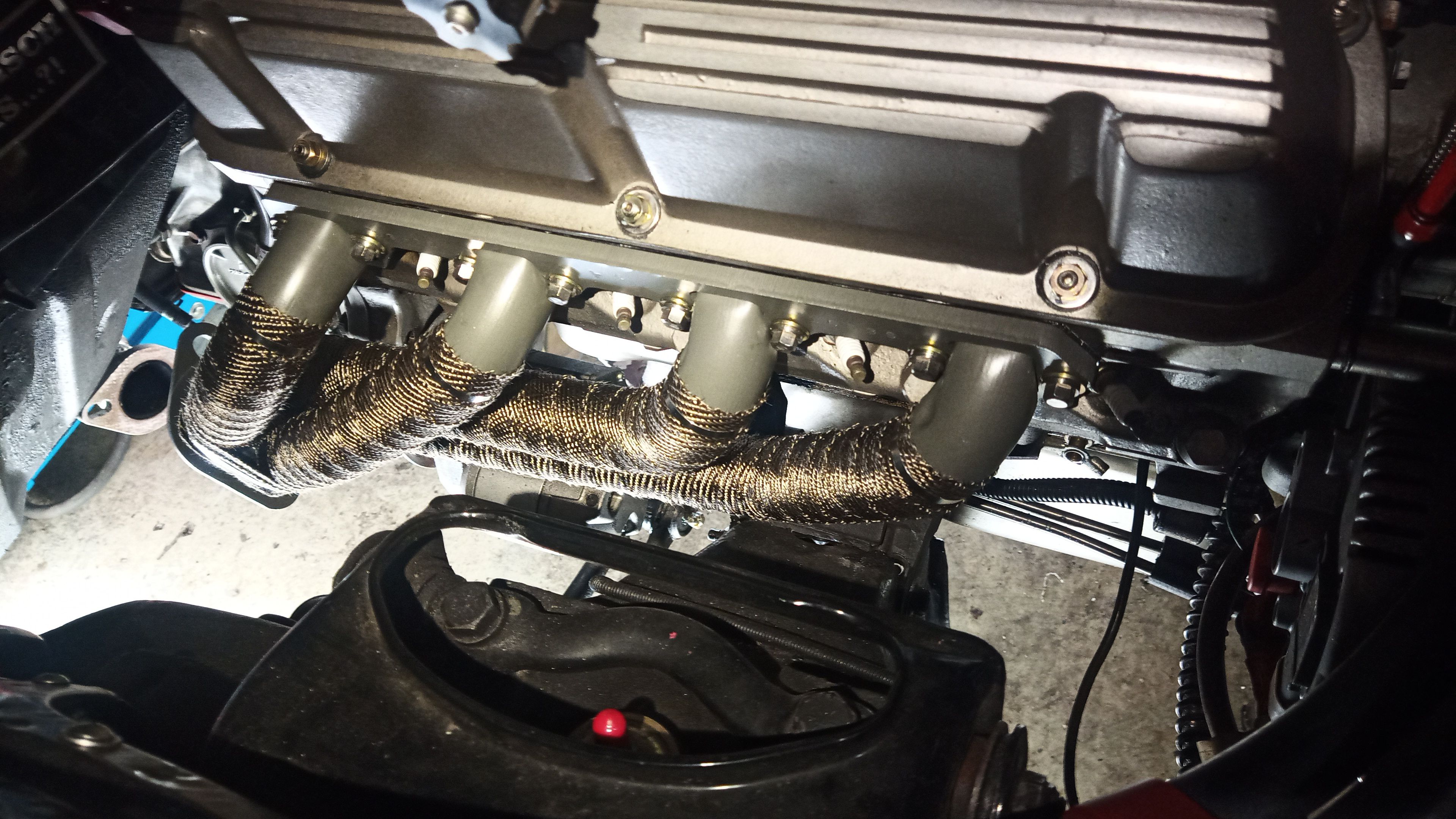

So, nach 10 jahren Abwesenheit meld ich mich mal wieder zurück... =D

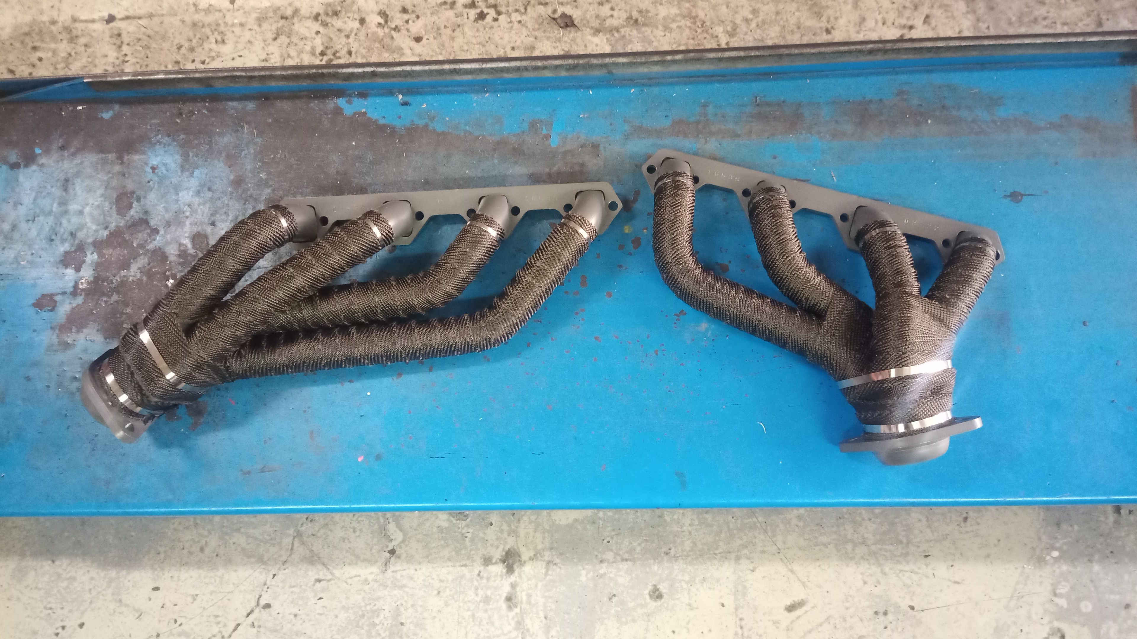

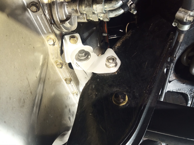

Die Hooker Shorty's sind letztes Jahr (Herbst) undicht geworden...in der Mitte wo die 4 Rohre zusammenkommen durchgerostet!
Ich habe mir dann auf Weihnachten 2 neue Headers von "JBA Performance Exhaust" die "1653SJT" gegönnt...

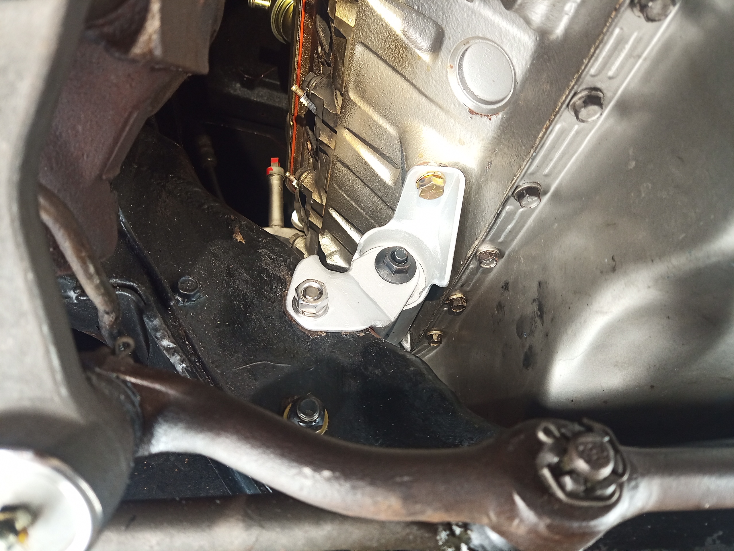

Auf der FahrerSeite ist das LenkGetriebe kein Problem mehr...dafür muss man beim AnschlussStück gleich einen krassen Bogen machen, dass man dem LenkGestänge nicht in die Quere kommt.
Und ein kleines Teil am MotorBlock muss man abflexen...für was dies wäre kann ich nicht sagen...
BeifahrerSeitig geht der Krümmer super.
Abgesehen von den "neueren" MotorLagern die nicht mit den Krümmern zusammen gehen!
Die "alte" Bauform würde funktionieren...die neuen "vernieteten" sind zu auslagernd.
Ich habe welche für einen Ford Falcon aus Australien bestellt und dann in EigenArbeit von ca. 6h umgeschweisst... =)
Leider habe ich die in einem absolut hässlichen silber lackiert...werden dann später dunkelgrau
Grüsse aus der Schweiz

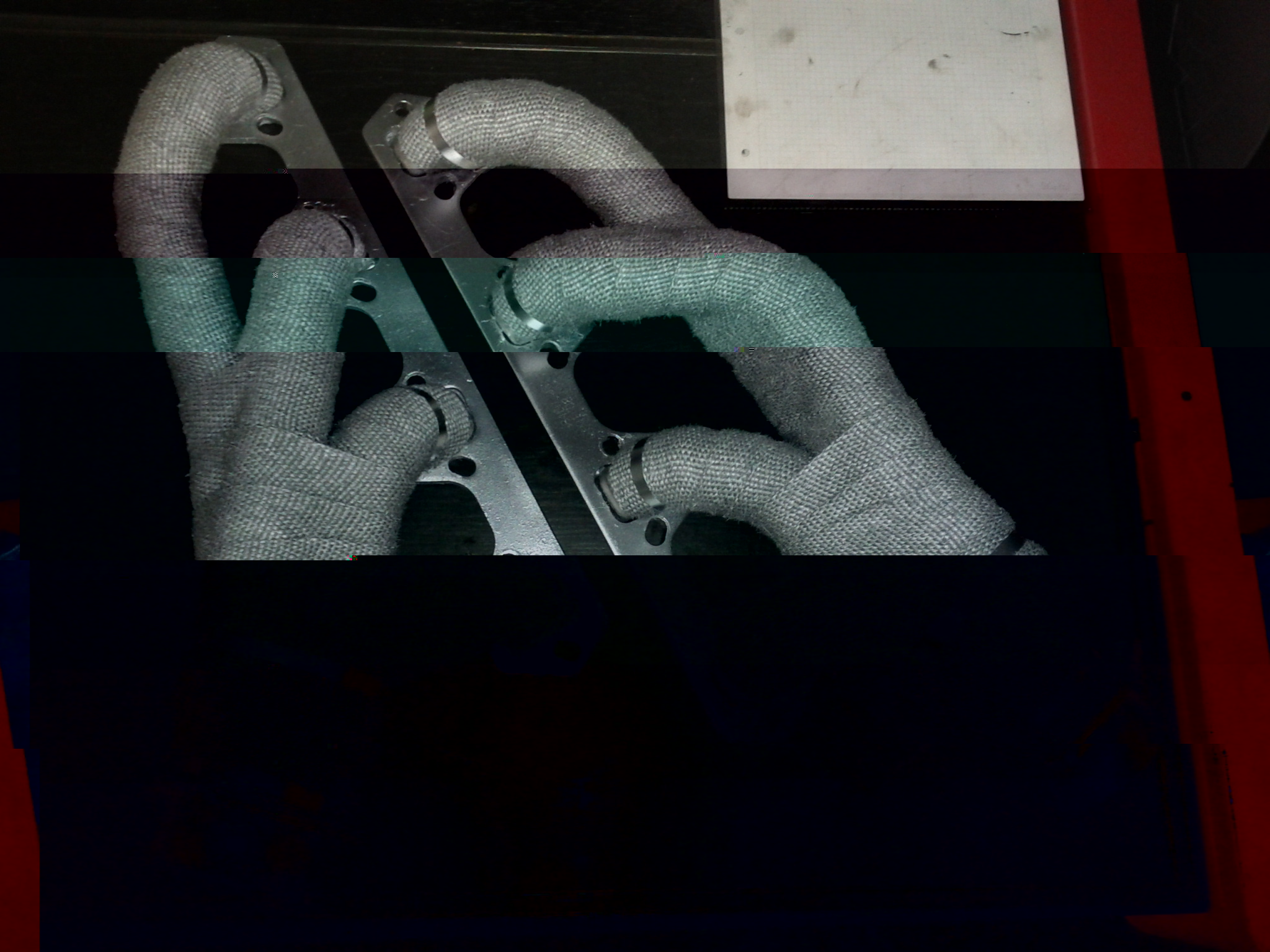

Zusätzlich habe ich die beiden noch mit Basalt HitzeSchutz-Band eingewickelt.
