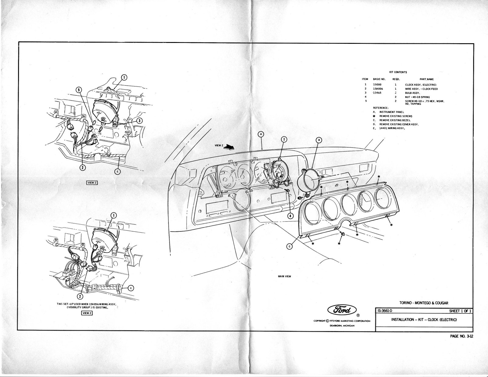

Hallo Markus,
leider ist auch bei meinem Torino die Uhr defekt. Ich habe mir deshalb über ebay/USA eine Installationsanleitung besorgt.
Natürlich ist die für meinen 74er Torino. Dein Armaturenbrett ist selbstverständlich anders. Aber der Instrumentenaufbau oder die Befestigung sind evtl. ähnlich. Deshalb poste ich hier mal diese Anleitung.
Ich hoffe ich kann Dir ein wenig damit helfen.
Grüße aus Heilbronn
Sven
Grüße aus Heilbronn
Sven
