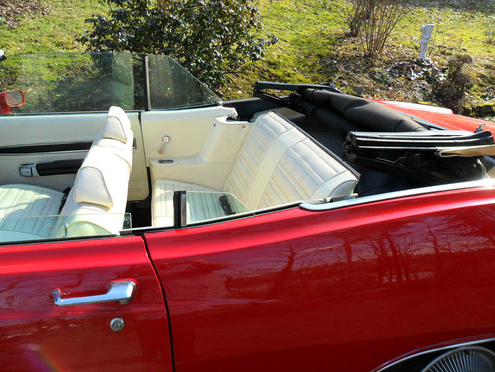

bei meinem neuen fehlt die Verdeck-Abdeckung / Persenning wie auf dem Foto. Gibt es bei Dearborn zu kaufen:
http://www.dearbornclassics.com/fairlan ... -1971.html
Hat das jemand im Einsatz? Ist das original?
Mein Verdeck auf dem Foto (Auto steht ja noch nicht bei mir), geht ja nicht wirklich sauber in den Verdeckkasten
rein? Da passt das Ding doch niemals sauber drüber?!

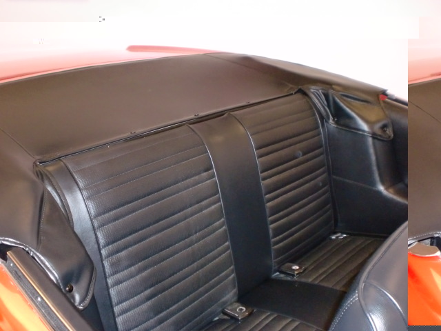

ja das habe ich mich auch schon gefragt, aber siehe:
http://youtu.be/kHfvLBZQQiI?t=1m28s
bzw. dann beim 2. Video http://youtu.be/sbKB0Of9aIE
ist die Persenning schon wieder drauf - also muss das irgendwie funktionieren.
Ich hab mir genau diese Persenning auch bei Dearborn gekauft - ob sie passt? Frag mich bitte in 1 Jahr nochmal :P

also das Verdeck wandert nicht weit genug in den Verdeckkasten. :-(
Was kann ich tun?
