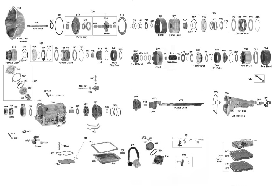

- picC4.jpg (145.75 KiB) 12293 mal betrachtet
