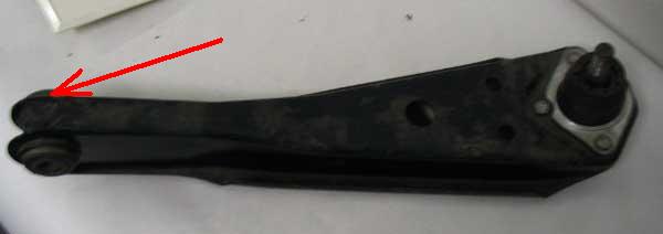

sicher sollte man mal eine Abschmierung aller relevanten Teile vom Fahrwerk, Lenkung und Antriebsstang vornehmen. Aus Erfahrung könnte ich mir aber vorstellen, dass die LOWER CONTROL ARMS in der Gummibuchse ausgeschlagen und verschlissen sind. Das führt dazu, dass der Arm karosserieseitig aus der mittigen Fixierung wandert und dann am Metallhalter anliegt. Beim Einfedern quitscht es dann füchterlich.
Gruß Rolf
LOWER CONTROL ARM.jpg (19.41 KiB) 11359 mal betrachtet
