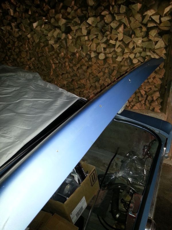

kann mir jemand sagen mit welchen clips ich die Zierleiste am Kofferraumdeckels meines 69er Torno sportsroof befestigen kann? Es gibt innen keine Möglichkeit Muttern drauf zu schrauben. Spezielle clips mit Muttern habe ich bereits, kann diese aber innen nicht verwenden

Sind bei Dir Löcher in der Klappe ? Ich habe vor kurzem eine Klappe abgegeben, an der waren Bolzen verschweißt

ja, anscheinend sind da original echt Bolzen dran u. der Vorbesitzer hat bei mir Löcher gebohrt, muss mal überlegen was ich jetzt machen werde

Hallo, bin hier neu. Habe das gleiche Problem. Irgendwann hat ein Vorbesitzer die Befestigungsbolzen für die Klammern entfernt. Löcher sind noch keine drin. Wie kann ich die Leisten am besten anbringen. Welche clipsp

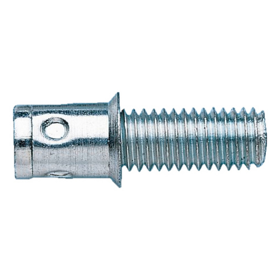

Ich weiß nicht genau wie die befestigt werden. aber für Bolzen bzw Gewinde gäbe es Einnietschrauben. So wie auf dem Bild. Keine Ahnung ob Dir das weiter hilft.
