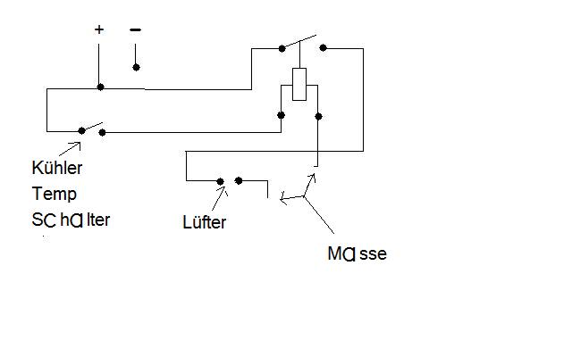

hab bei mir einen verbaut. Ich hab den Lüfter mit über die Zündung mit einem Relais verbaut.
Werde mir aber noch zusätzlich einen Schalter im Auto verbauen, dass ich den Lüfter auch anmachen kann wann ich es will. Ach ja und eine Kontrollleuchte um zu sehen wann er an ist!
Ich denke, dass ich Morgen Mittag wieder in meiner Halle bin, dann kann ich nochmal genau gucken wie ich es verklemmt hab und dir einen kleine Schaltplan zeichnen!

Schaltplan folgt Morgen, dass hat mir heut nicht mehr hin gehauen

Ist fachlich wahrscheinlich nicht korrekt gezeichnet, bin elektrisch auch nicht so fit!
Und hab auch irgendwie nix, womit ich das schöner hin bekomme, sorry!
gruß marc

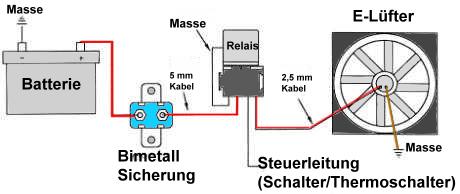

Hey Markus,
hab hier noch was schönes für dich gefunden!
(bißchen schöner wie meiner)
gruß marc
gruß marc

Super, danke für deine Mühen, das hilft mir sehr!
Das 2. Posting hättest dir sparen können, deines steht dem 2. in nichts nach....
