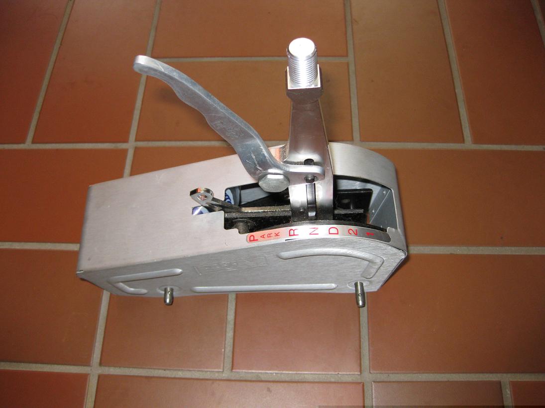

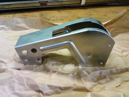

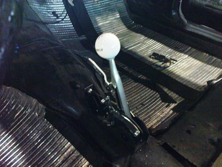

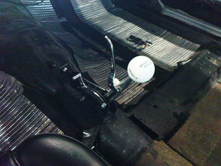

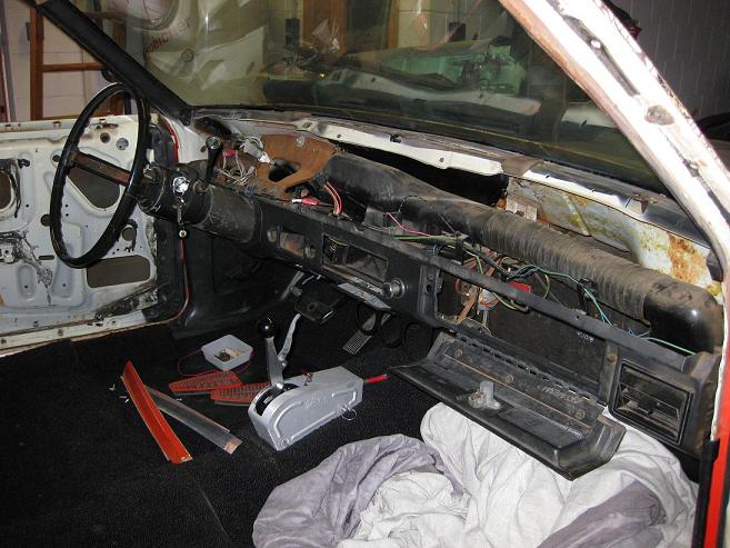

Hallo Marc,
habe noch ein paar Bilder bei mir dazu gefunden. Ich bin grade dabei alles auzubauen, aber die Montage scheint recht simpel und ist sicher schnell gemacht.
Gruß Rolf
Gruß Rolf

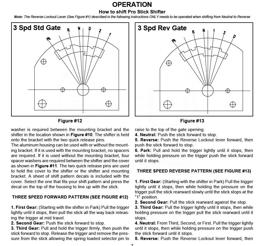

Hallo Leute,
bin jetzt schon weiter aber, hab jetzt folgendes Problem.
www.summitracing.com/s...toview=SKU
Es gibt zwei Ausführungen: Reverse pattern, und Forward pattern!
Ist das nur so zu verstehen, nach vorne drücken um hoch zu schalten oder zurück ziehen um hoch zu schalten?
Oder gibt es unterschiede im Getriebe am Valve Body, da in den Instructions
static.summitracing.co...9_0014.pdf
einmal die Rede von FORWARD VALVE BODY (Seite 3) und einmal von REVERSE VALVE BODY (Seite4) ist?
Werde daraus nicht so ganz schlau Scratchin.
Kann mir da vieleicht jemand helfen, bevor ich mir das Falsche bestellt hab und mich nachher ärger Banghead .
gruß marc

Hallo Marc,
dies Ding nennt sich THREE SPEED FORWARD PATTERN.
Gruß Rolf
Gruß Rolf

Hab mir jetzt den Hurst bei Summit bestellt!
Mit dem Valve Body, dass ist am original Getriebe das Forward!
Bei einem Reverse Valve Body, ist das im Getriebe umgebaut, z.B. für Dragracing.
So schaltet man die Gänge nach hinten 1-2-3 und kann sich so 100% sicher sein, nicht doch aus versehen in den Rückwärtsgang oder die Parksperre zu hauen!
gruß marc
