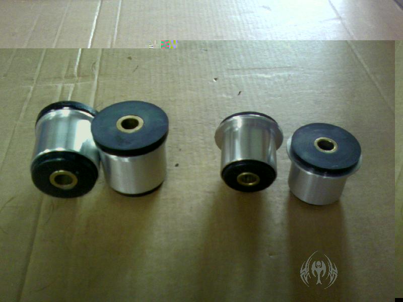

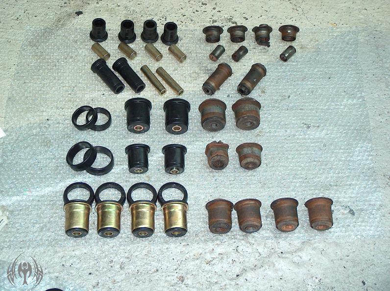

vorallem habe ich alles auf PolyUrethan umgebaut...und bei den PU-Kit müssen gewisse Stahlbüchsen übernommen werden!
Diverse waren aber schon so rostig das es sich nicht lohnte diese zu übernehmen...das hies neue GummiBuchsen bestellen und den Gummi ausbrennen um an die Stahlbüchsen zu kommen
Und die hinteren Buchsen bekam ich nirgens...also habe ich die kurzerhand von meinem besten Freund aus Alu drehen lassen!
Aber spass hat es wirklich gemacht

- PolyUrethan in selbst gedrehten AluBuchsen
- PICT0239.jpg (44.72 KiB) 21856 mal betrachtet
- alte GummiBuchsen vs. neue PU-Kit
- HPIM5131.JPG (144.41 KiB) 21856 mal betrachtet

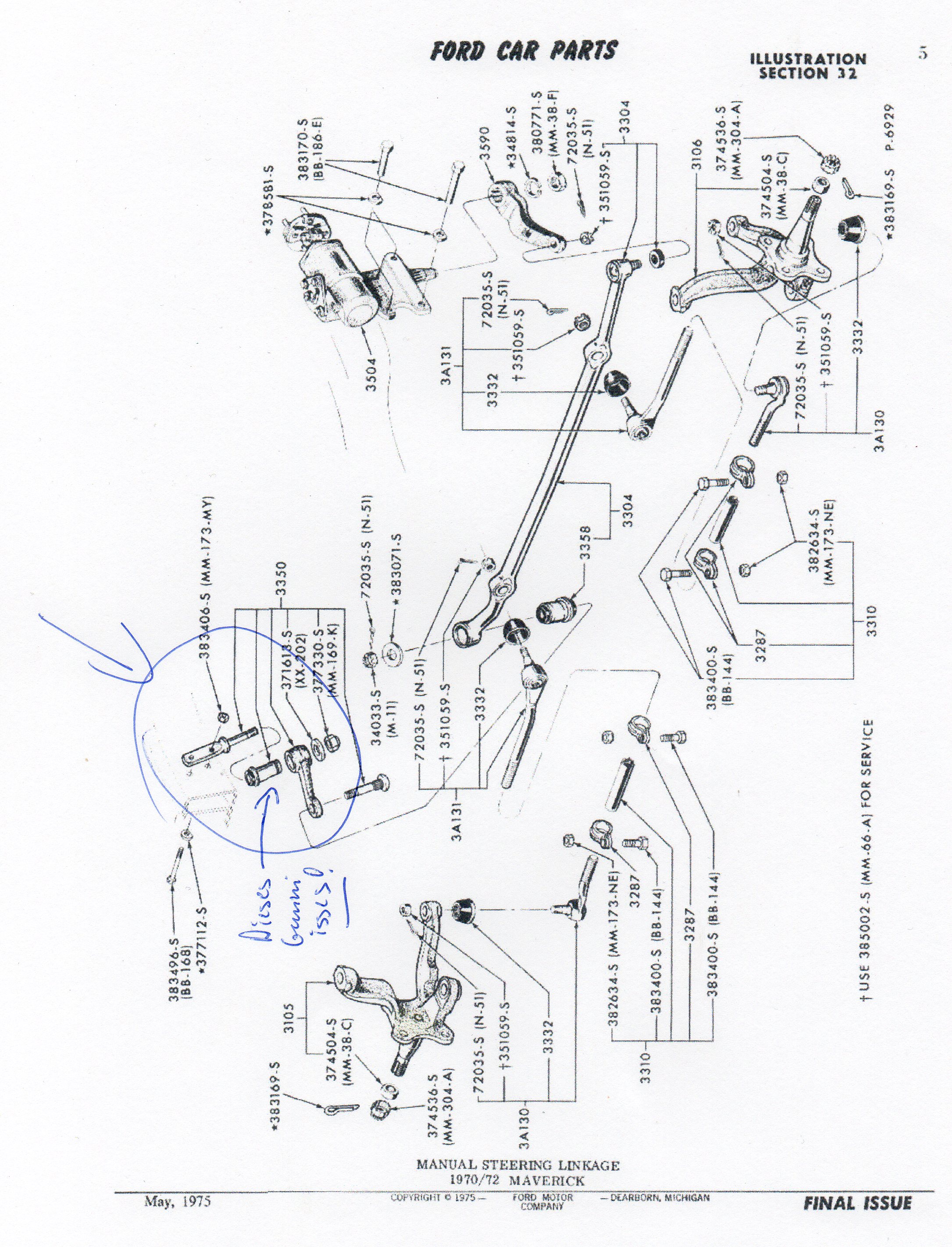

im Prinzip sollte ich wohl alle Gummis tauschen. Aber besonders schlimm steht es um das Widerlager des Lenkgestänges, welches am rechten Vorderradachsschenkel verschraubt ist. Ich werde morgen bei Tageslicht mal ein Foto davon machen und hochladen. Dann gehen wir sicher, dass wir das gleiche meinen. Habe mir vorhin auch schon den Teilekatalog mit Explosionszeichnungen bei euch runtergeladen. Ich versuche mal, die entsprechende Seite hier irgendwie hoch zu laden. Darauf kann man es auch gut sehen.
Beste Grüße, Patric
et voila:

et voila:
- Lenkung.jpg (1.11 MiB) 21659 mal betrachtet

Das ist der Pitman Arm oder Idler Arm. Ich meine der Idler Arm ist in dem Fall der richtige. Kannste auch für wenig Geld komplett tauschen. Morgen schau ich nach wenn du willst, hab die Kisten noch hier!!

Bin ich der selben Meinung...wenn der Spiel hat am besten den ganzen tauschen...erspart Arbeit und kost auch nicht so viel....

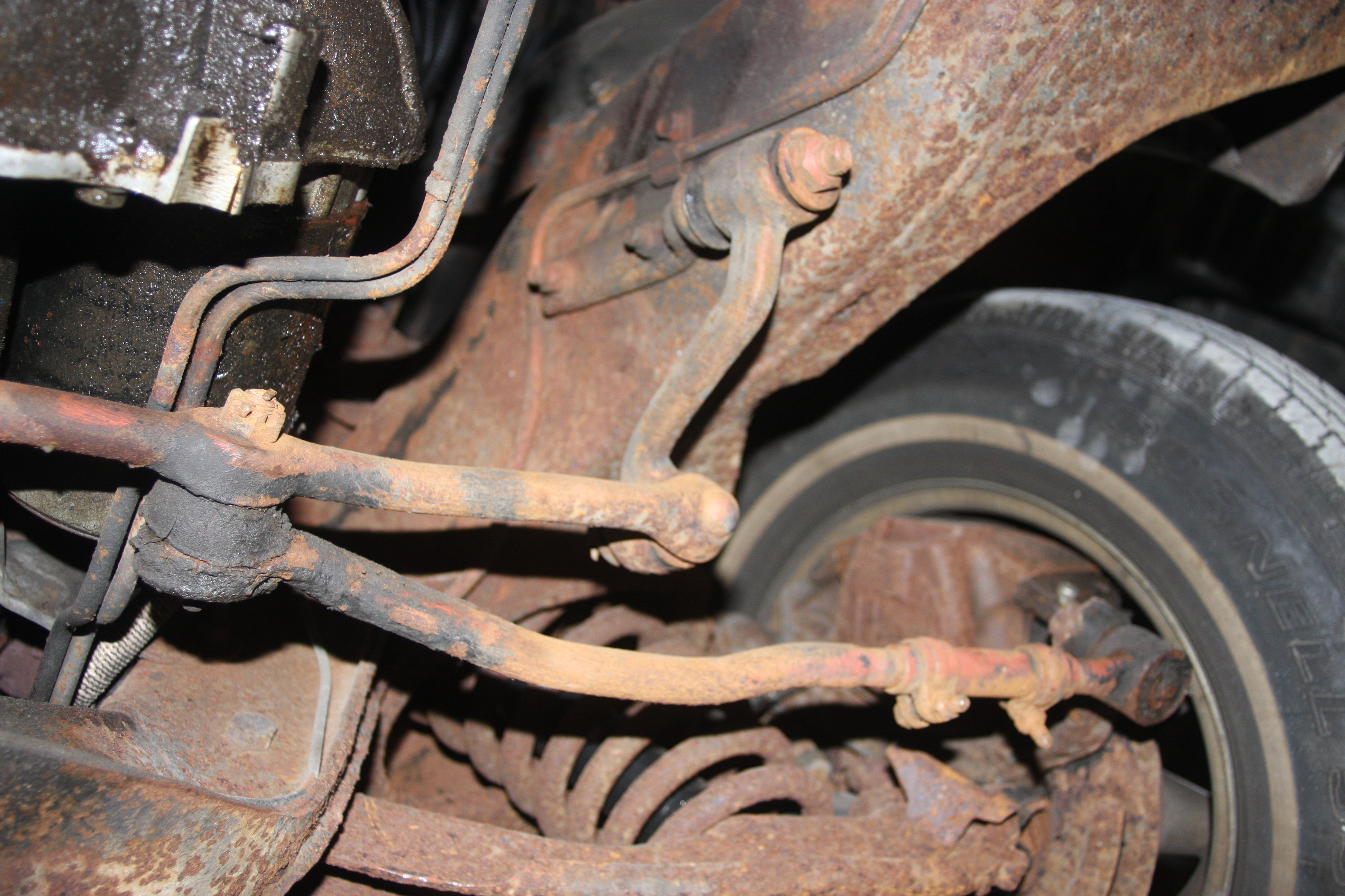

- Und so sieht das da bei meinem grünen Torino von unten aus. Idler oder Pitman Arm. Kompellt tauschen wär natürlich schnell gemacht. Aber wo gibbet son'n Teil?
- IMG_8923.JPG (3.93 MiB) 21640 mal betrachtet
