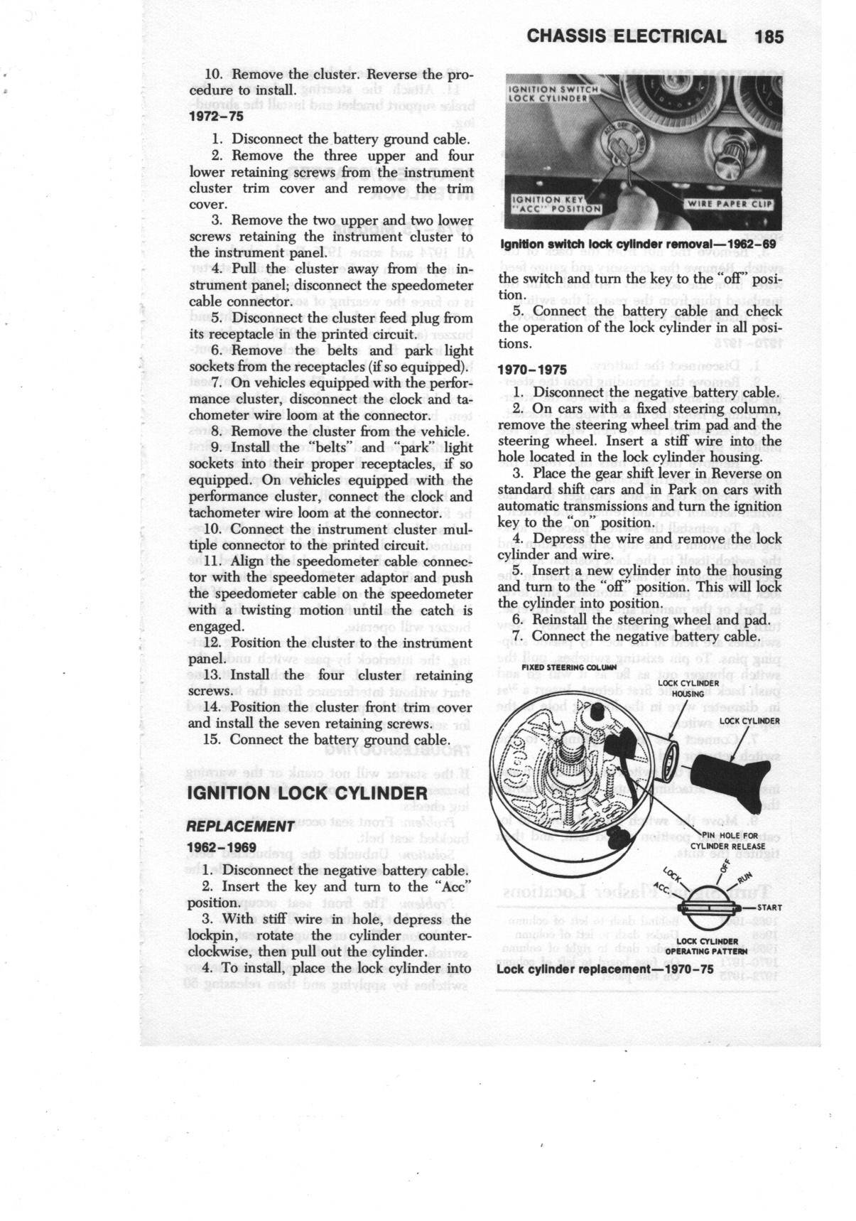

Ich bin sehr froh, Sie hier gefunden zu haben. Ich bin Zsolt Báti aus Ungarn und besitze einen 73 Ford Gran Torino Sportwagen. Jetzt möchte ich einige Dinge daran erneuern, ich würde mich über Ihre Hilfe freuen. Mein erstes Problem wäre der Ausbau des Kombiinstruments, ich möchte die schwach leuchtenden Glühbirnen austauschen.

Hallo Zsolt, vielleicht ist die Seite für Dich hilfreich. Und zeig mal ein Photo von Deinem Torino ;)

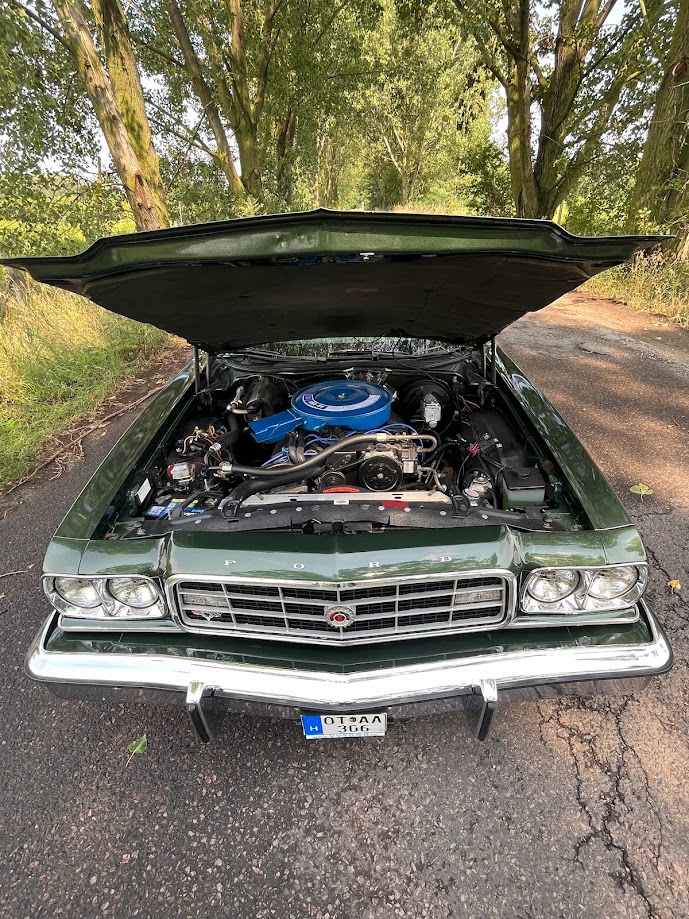

Ich danke Ihnen für Ihre Hilfe! Und hier ist das Licht meiner Augen!

Nice ride. :) :!:
