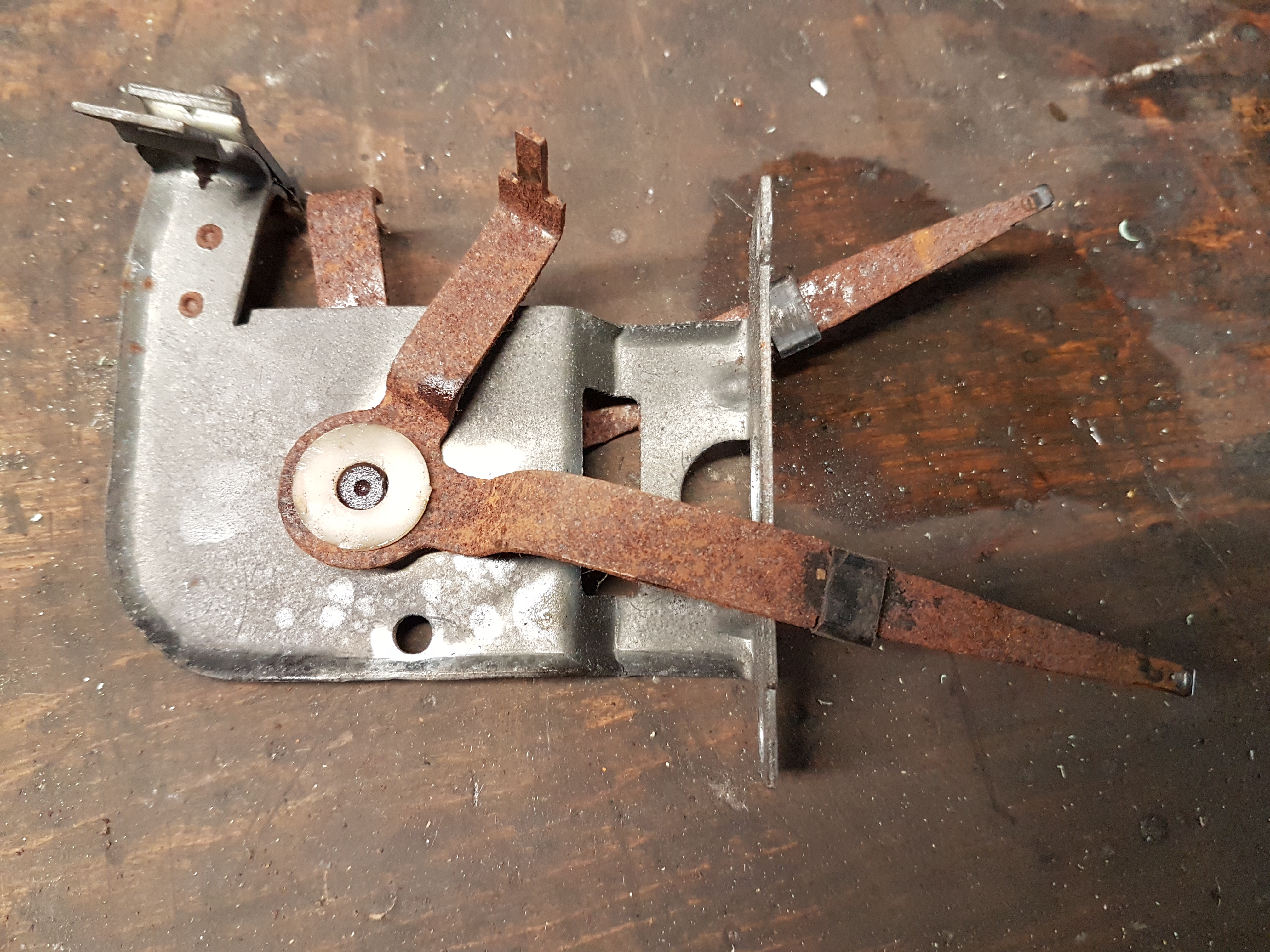

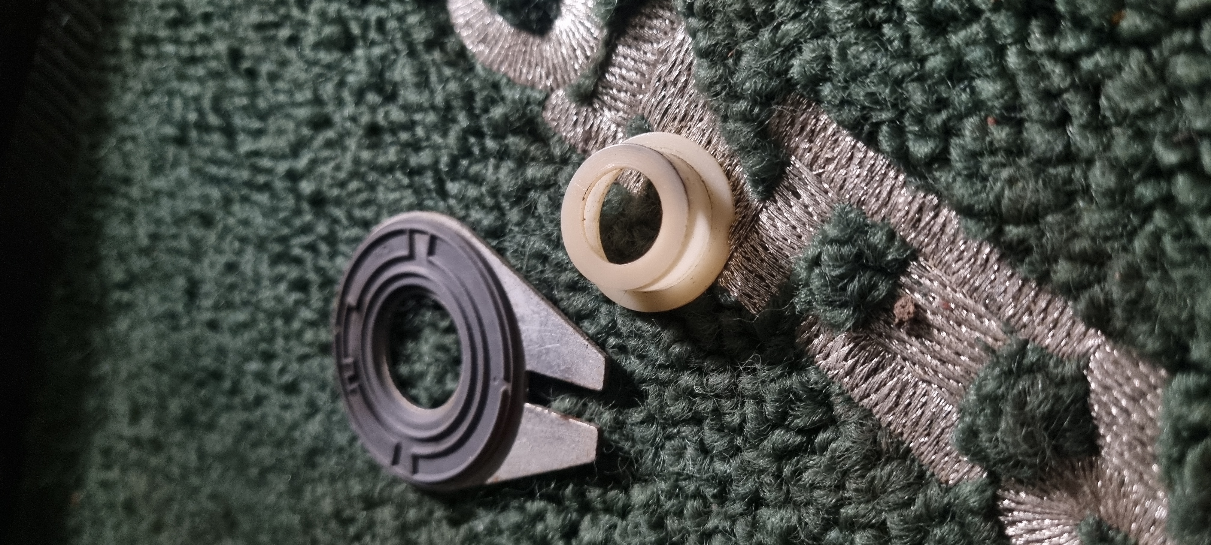

Moin zusammen in die Runde,
ich bin gerade dabei meine Innenausstattung auszubauen und fand folgende Teile im Fahrer-Fußraum.
Kann mir jemand sagen wo sie verbaut waren? Ich suche mir hier einen ab und kann beim besten Willen nicht erkennen, wo sie hingehören. :roll:
LG
Jürgen

Re: Was sind das für teile und woher kommen sie?
Das Teil hab ich in meinem Leben noch nicht gesehen, und ich hatte JEDE Schraube in der Hand.
Das graue Teil unten dran wirkt recht "modern" produziert, evtl. nicht aus der Zeit?
Beiträge: 948
Spontan würde mir von den Dimensionen, Material etc eigentlich nur Fensterkurbel (wenn auch unwahrscheinlich) einfallen. Aber kann ich mir nicht so richtig vorstellen.
Sollte ja von nem drehbaren Teil sein.

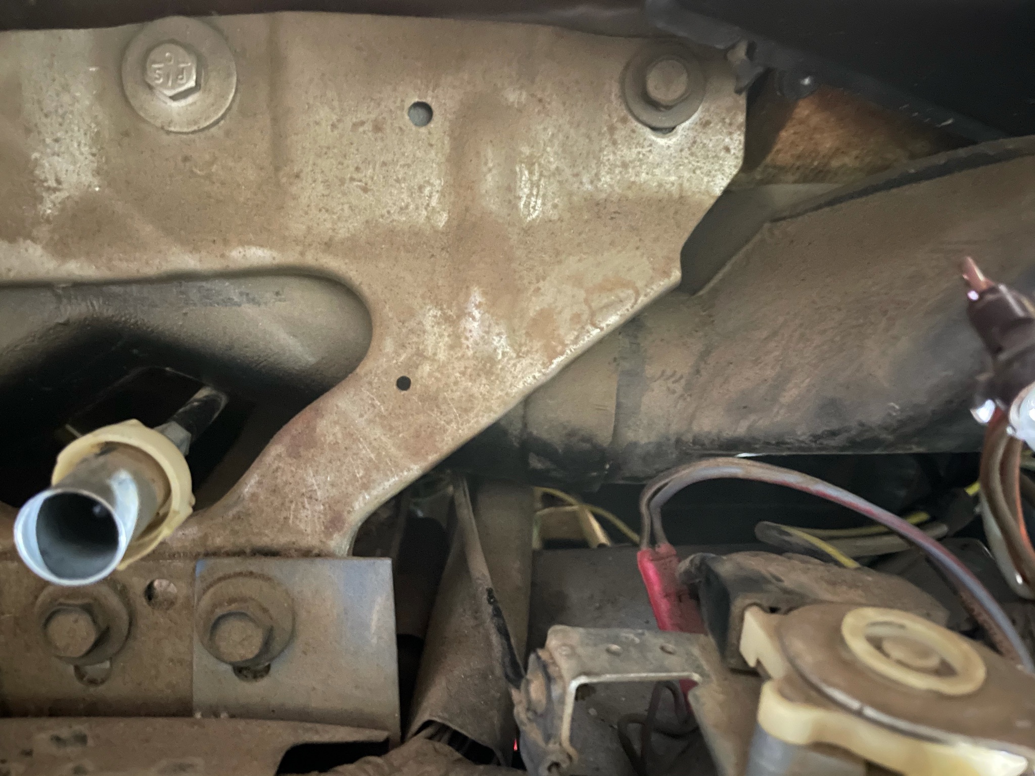

Beitrag von Argo »
Das ist im Dashboard vom Lüftungsregler.
Grüsse
Armin
Beitrag von Argo »
Guckst du:
Grüsse Armin

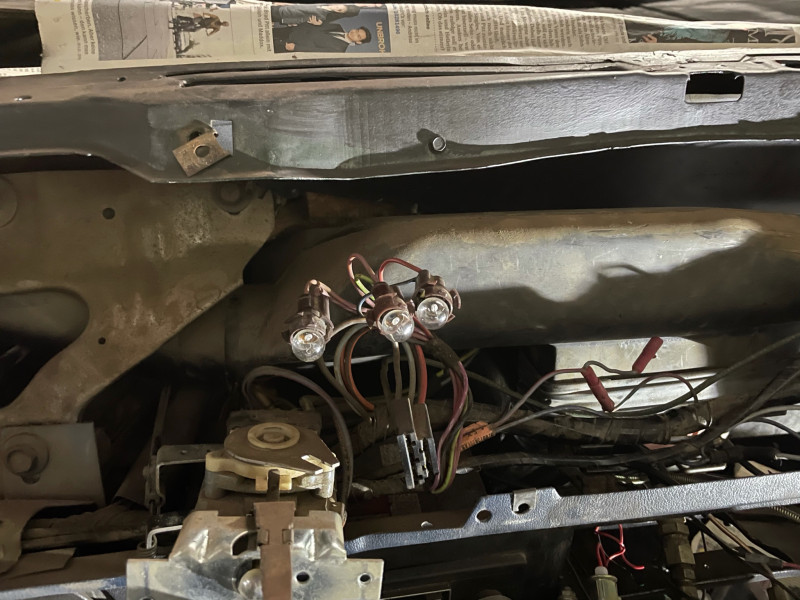

The Wanderer
Beiträge: 127
Beitrag von The Wanderer »
Machen Spass die Memory-Aufgaben ;) Danke für die Aufklärung, Armin :!:
LG Viktor

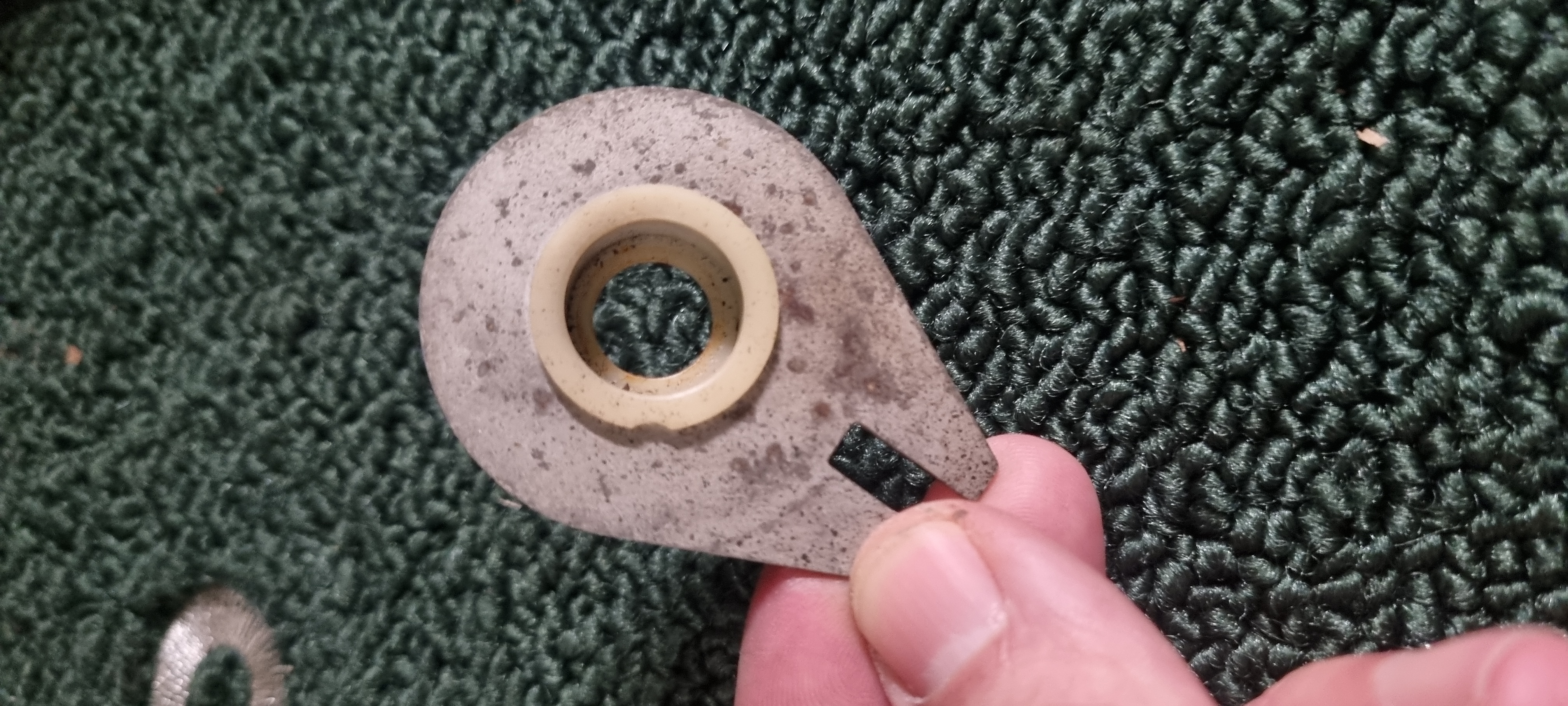

Klasse. Meins schaut so aus:
