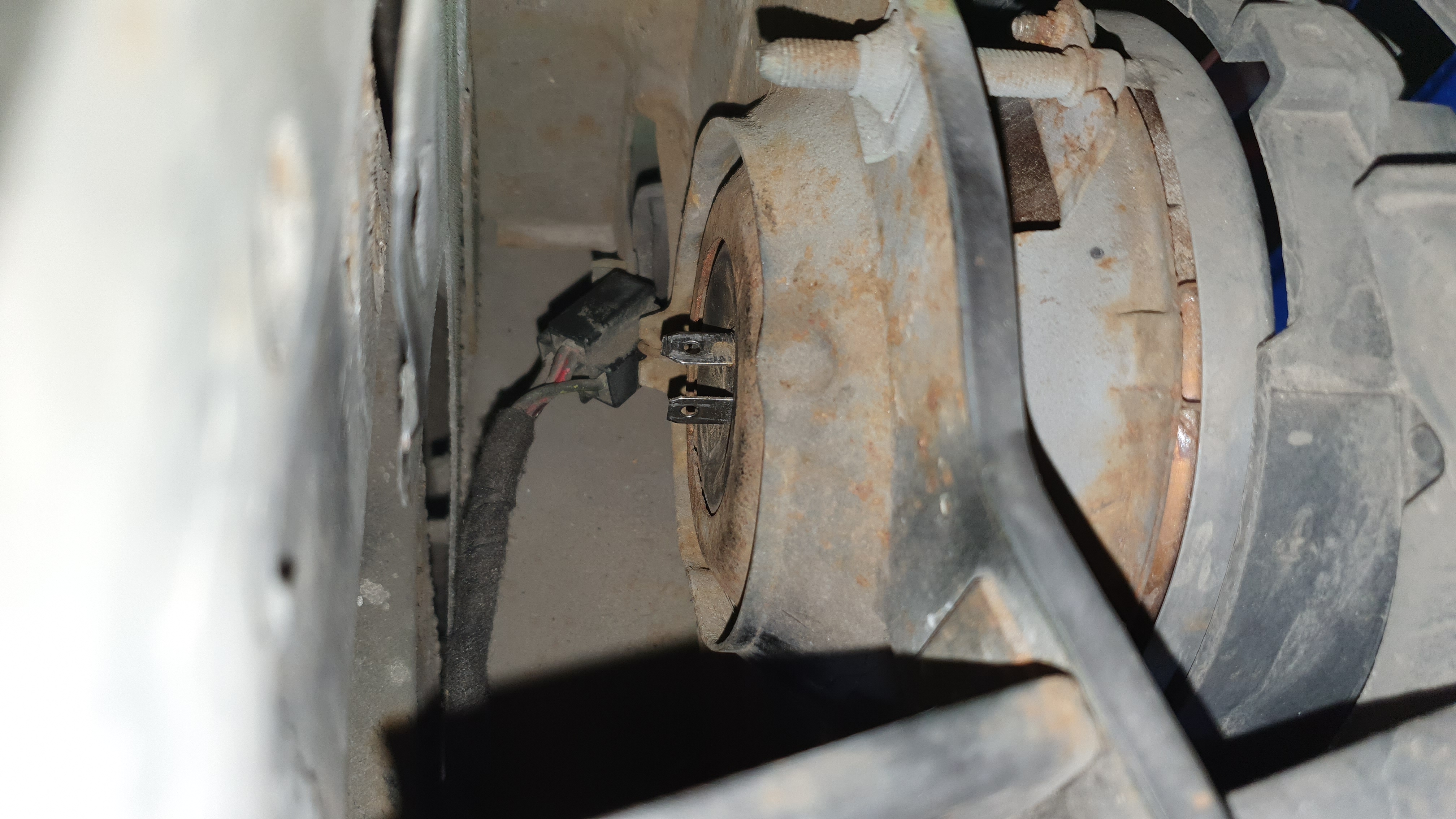

So. Abblendlicht hab ich erfolgreich gewechselt, jetzt funktioniert allerdings das innere Scheinwerferpaar nicht mehr (H1 Leuchtmittel). Strom ist nach drücken der Taste im Fußraum auf den Steckern.
Woher kommt denn die Masse eigentlich?
Schöne Grüße
