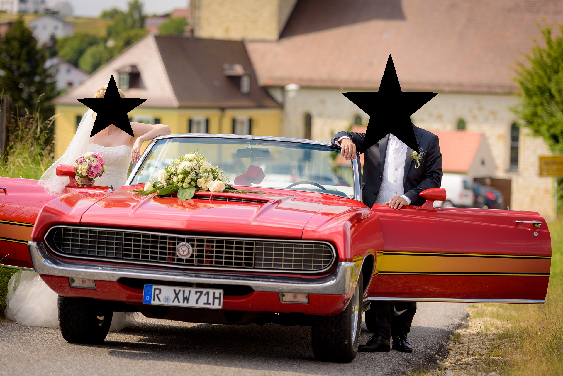

Auf dem Foto erkennt man es recht schön (nein, das bin nicht ich auf den Fotos)
Da schleift nix, Platz ohne Ende.

Re: Felgen Backspace Rad/Reifenkombi
Hmm da ist mir persönlich zuviel Luft zwischen Fender und Reifen
