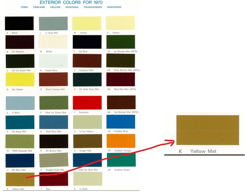

Re: Lack Lackspray Lackstift nach Farbcode
Hallo Frank,
ich habe auch schon einige angefragt aber mit dem Ford Farbcode 'K' Yellow Met von 1970 können die alle nix anfangen.
https://www.cjponyparts.com/resources/f ... codes#1970
Schau mal weiter unten beim 72er. Prairie Yellow könnte doch hinkommen, oder?
Sonst bin ich auch planlos. Normalerweise ist diese oben genannte Seite der Joker, wenns um Fraben und Crosslists dazu geht.
Hier ist es doch
https://www.google.de/imgres?imgurl=htt ... egUIARDtAQ
https://www.tristarcolor.com/autolacke/ ... -varianten
Hier ist es doch

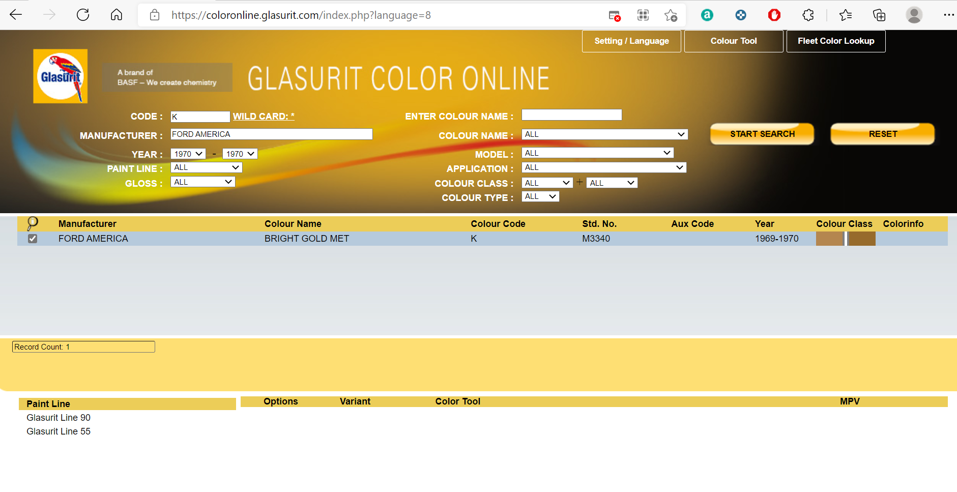

Hi, such dir einen Lackierer der Glasurit Lack hat- die können dir die Ford America Farbcodes entschlüsseln und zusammenmischen.
Die Farbe findet man auch auf deren Homepage:
OK, danke euch vielmals. Dann werde ich das mal versuchen.
