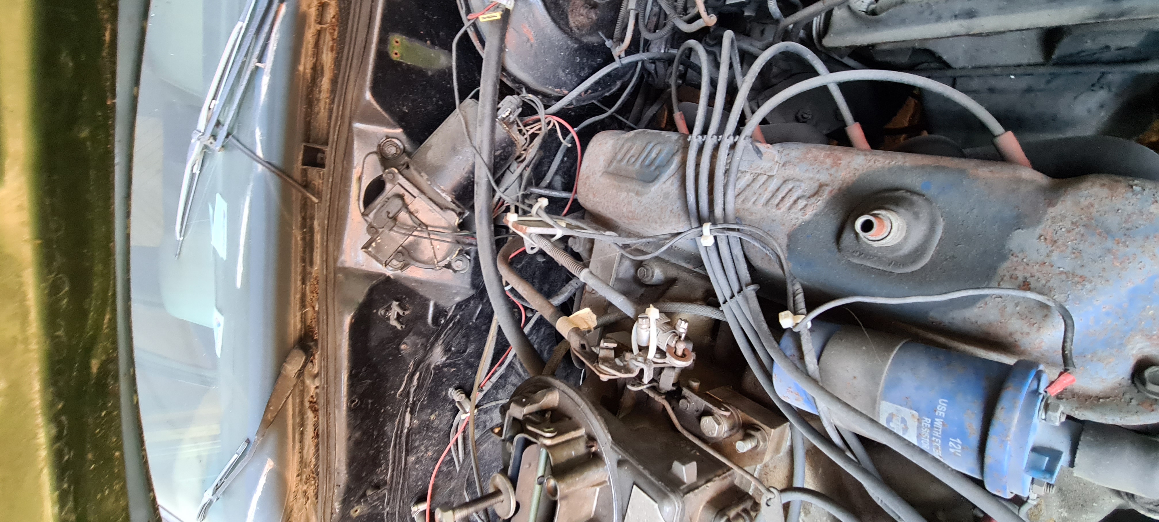

Ich habe Fahrerseite vorne hinterm Scheinwerfer einen versiegelten U Schlauch mit dem ich nicvts anfangen kann.
und der Vergaser scheint mir nicht wirklich auf den Block zu gehören.
Ansaugspinne ist auch aus Alu und Performance steht drauf.
Könnt ihr mir da was zu sagen?

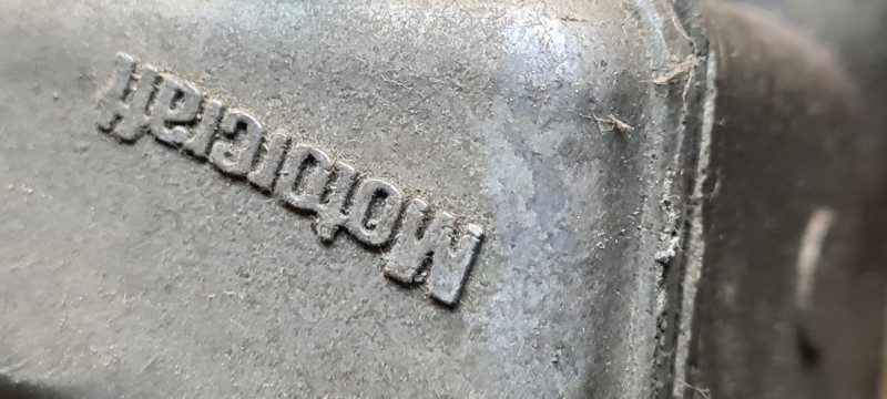

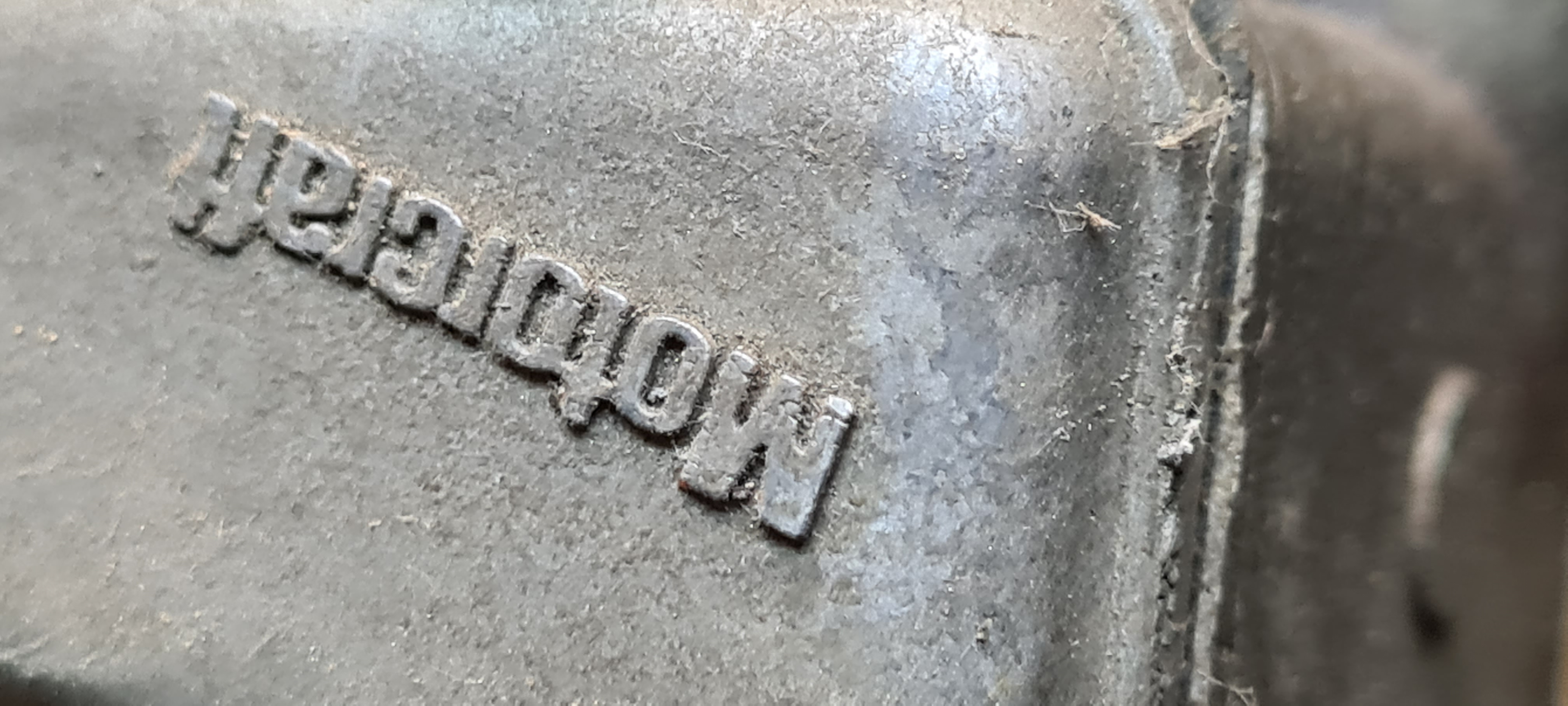

Also ohne jetzt nachzulesen ist Motorcraft schon mal im Grunde genommen original. Ob genau dieser Vergaser zu deinem Fahrzeug passt musst du recherchieren.
Steht Performance oder Performer auf der Ansaugbrücke?
Original ist da aber nix aus Alu drauf.
Sorry, aber was für ein Auto hast du? Kann nix im Vorstellungsthema finden.

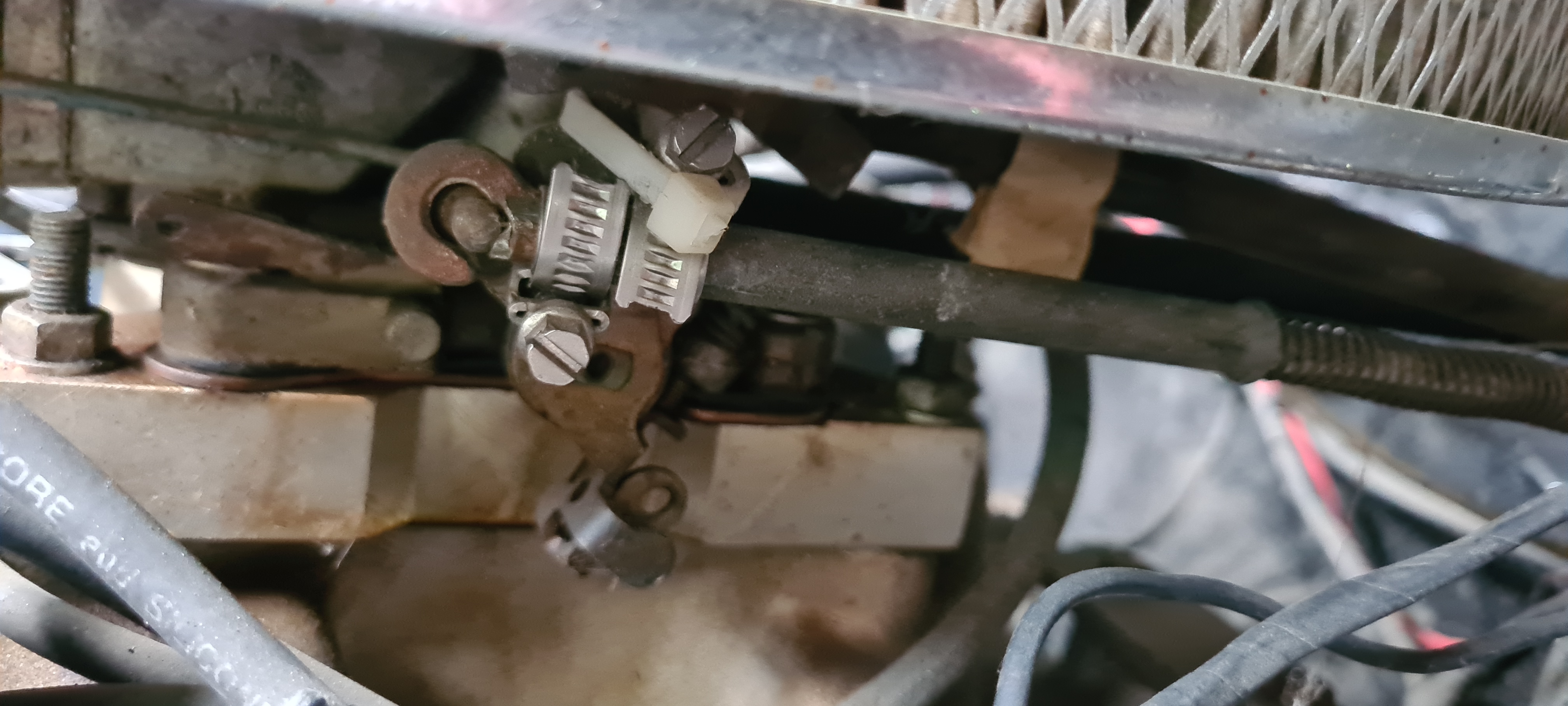

Das mit dem Gaszug sieht so jedoch nicht ganz richtig aus

Dann ist es ja mit Sicherheit eine von Edelbrock. Macht ja nix, funktioniert ja auch
Ja, in der Tat ist der Gaszug nicht ganz Original
Lässt sich leicht austauschen und wieder in die Reihe bringen.

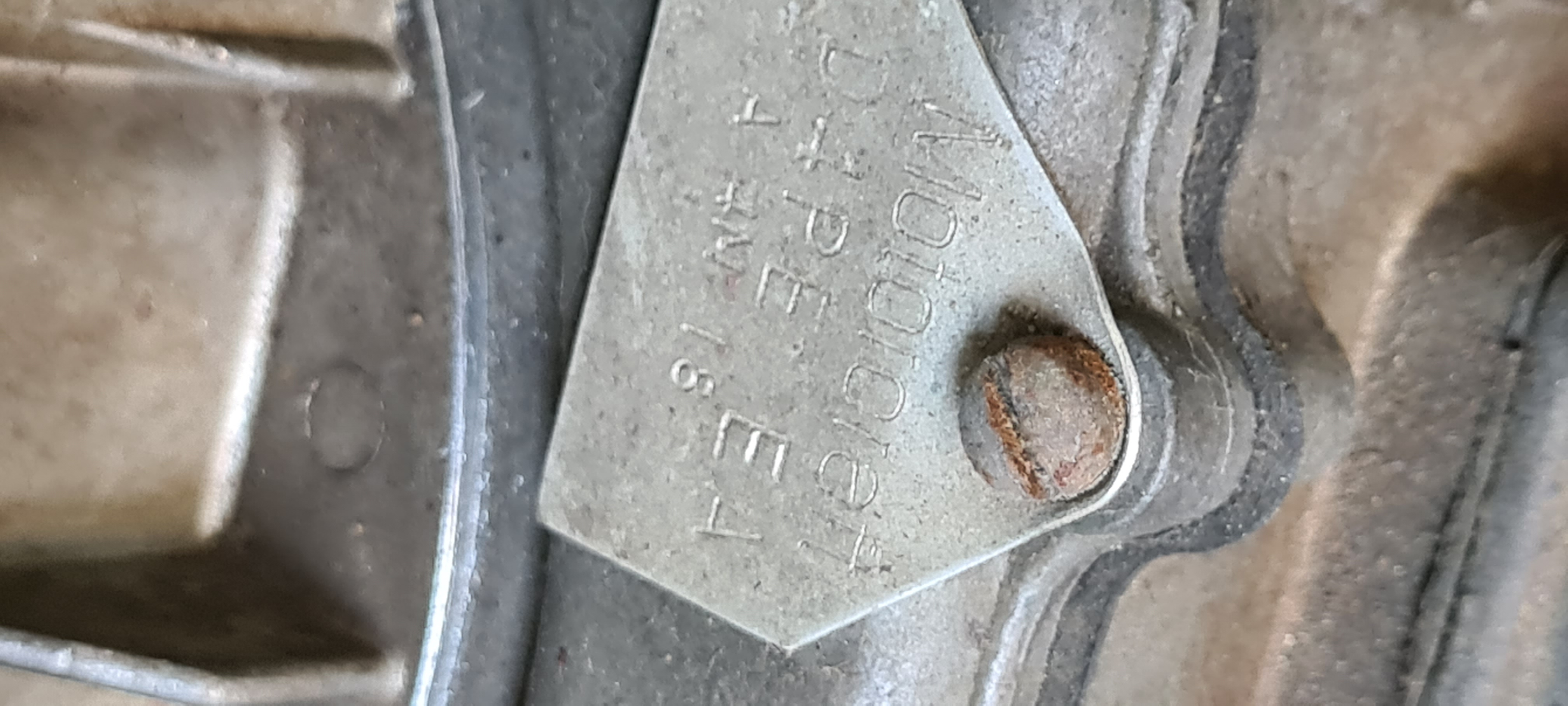

Hast du mit den Nummern vom Blechschild was finden können?

Ja mit Langem Hin und Her kommt der Wohl einem F2-2100 als Vergaser am Nächsten.

und was ich mit der Choke Mechanik mach weiß ich auch noch nicht, da hat sich jemand auch nicht viel Mühe gegeben.
passt da alles drauf?
Muss ich bei der Choke dose was beachten?
ist ein E Choke sehr aufwändig?

Was den Choke betrifft: so lange es funktioniert am besten die Finger davon lassen. Kannst ja trotzdem schon Mal auf die Suche nach Teilen gehen, ansonsten muss gebastelt bzw selbst angefertigt werden.
https://atpautomotive.com/accelerator-cable-y-178

Der Choke ist schon sehr abenteuerlich, da die ganze Dose fehlt und der Bowdenzug direkt an dem Pulloff sitzt.
ich mach mal ein Bild.

Du hast auf der Performer (eine 4V Spinne) einen 2V Vergaser mit einer Adapterplatte montiert. Kann man machen, muss man aber nicht. Bevor du hier Geld ausgibst für einen Gaszug oder elektr. Choke, überleg erst mal, ob du diese Kombi behalten willst.macht ja nicht wirklich Sinn und vielleicht wärst du hier mit einem kleinen 4V Vergaser mit E-Choke besser beraten.
Mach doch mal bitte noch ein Bild von der anderen Seite des Motors.
Die Ventildeckel sind ziemlich sicher falsch montiert. Bei dem abgebildeten auf der Fahrerseite ist das Pcv drin, der gehört auf die Beifahrerseite. Das Pcv wird am Vergaser angeschlossen und auf der Gegenseite geht der Schlauch vom Öleinfüllstutzen in den Luftfilter.
Unter dem Scheibenwischermotor hängt ein weißes abgeschnittenes Kabel. Falls da Strom drauf ist, bitte sofort isolieren, z.B. Mit Schrumpfschlauch. Bekanntem von mir ist vor 3 Wochen der Motorraum ausgebrannt wegen solcher Fahrlässigkeiten.
Ansonsten schönes Projekt und viel Spass dabei
Grüsse Armin
