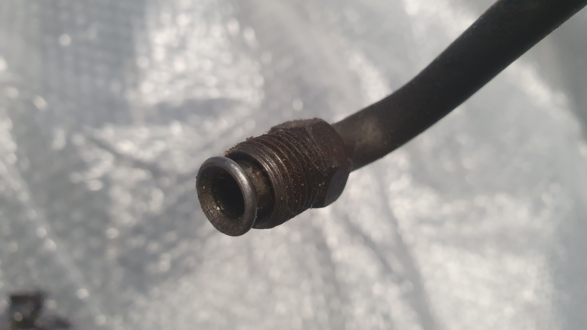

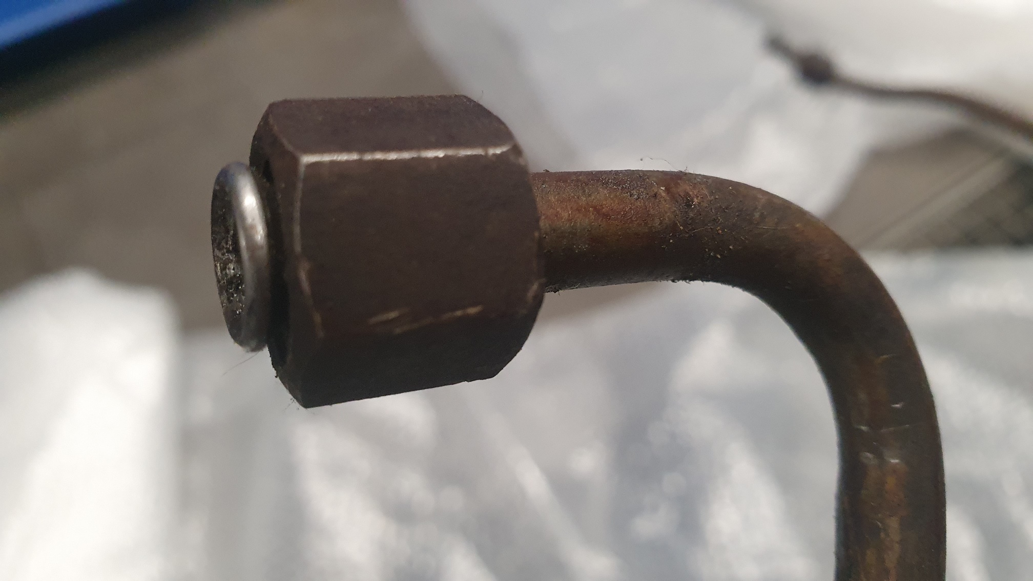

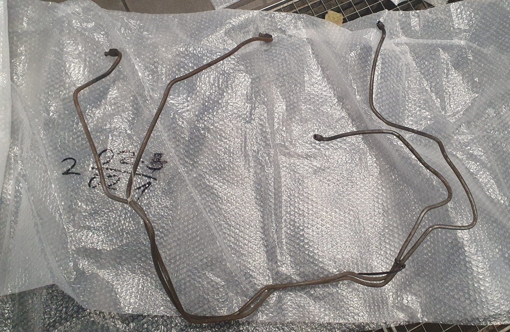

Re: Leitungen Getriebeölkühlung
ich habe einen Satz auf Lager, suche ich dir morgen raus und schicke Fotos. Original 1971 C4.
Das klingt vielversprechend. Danke schon mal!
