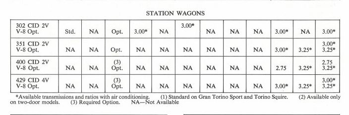

Noch eine Frage an die Experten:
Ich bin ein bisschen verwirrt bezüglich des Motors. Ich konnte die Motornummer (von unten gesehen über der Ölwanne, richtig?) noch nicht sehen. Der Verkäufer meinte es sei ein 351er Windsor. Ich habe aber einen Aufkleber am Motor gefunden der ihn als Cleveland ausweisen würde. Auch die 8 statt 6 Zylinderkopfdeckeschrauben würden auf einen Cleveland hinweisen. In den holländischen Papieren ist er mit 140kW ausgewiesen, es gab doch in diesem Baujahr keinen so starken Windsor Motor? Wisst ihr: Gabs den Station Wagon überhaupt mit Clevelnad Option?

Sieht auf jeden Fall nach einem Cleveland aus.
Re: 351er Windsor Vergaser
In der Tat eine gute Frage...
Steht da leider nicht eindeutig.
https://www.ford-torino.de/zahlen-fakte ... 1]/ML/3842
