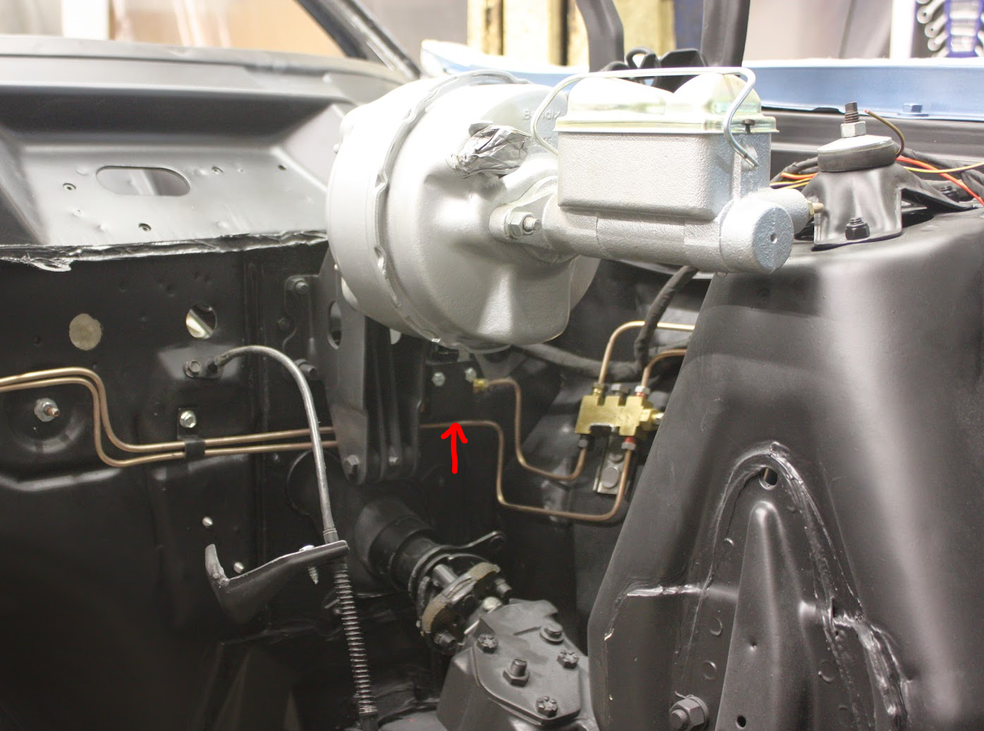

Hi Pat,
ich hab die jetzt schon wirklich lange eingebaut aber noch nie getestet - wie auch :lol:
BKV hatte ich schon. Mitgeliefert wurde der Hauptbremszylinder - und ein Ventil um die Trommelbremsen hinten regulieren zu können. Hier noch ein Foto.
Mehr Fotos findest du hier http://forum.ford-torino.de/viewtopic.php?f=14&t=161
Und ja, alles hat gepasst, musste nicht nacharbeiten irgendwo.
