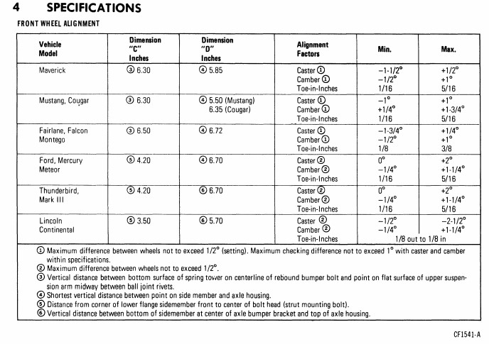

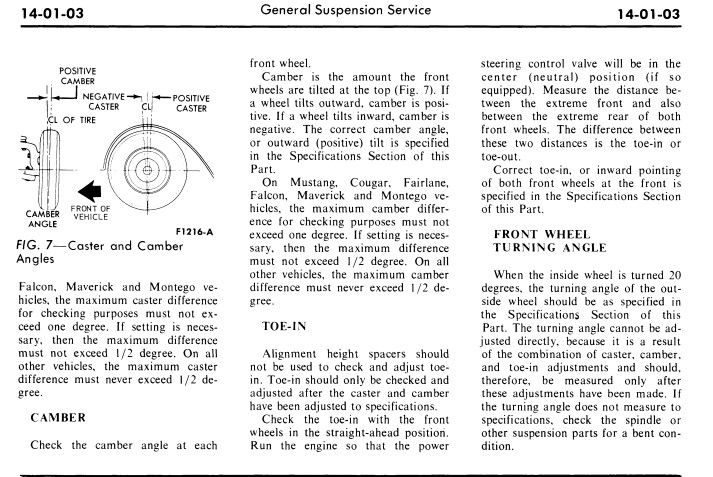

Schau mal ob du damit zurecht kommst.
Ich aus dem Shop Manual
Screenshot 2020-09-26 104758.jpg (128.72 KiB) 31403 mal betrachtet
Screenshot 2020-09-26 104709.jpg (94.52 KiB) 31403 mal betrachtet

Morgen Hans,
Danke dir erstmal für deine Antwort/Hilfe.
Hier die KFZ Werkstätten die ich gefragt habe können meinen Torino nicht vermessen. Entweder geht es nicht weil mein Rad vorne zu weit drinnen ist oder die einfach keine Daten haben. Bin am verzweifeln, ist das nicht so das oben am Querlenker mit Blättchen unterlegt ist bzw weiter Unterlegt wird zum sturz einstellen? Den die sturz schraube am unteren Querlenker ist schon auf Anschlag gestellt. Ich kann also nicht mehr nach innen stellen.
Ich kenne es von meinem damaligen Camaro das dort am oberen Querlenker Unterlegt war. Hier beim Torino aber nicht. Entweder der Vorbesitzer hat es einfach vergessen die blätchen wieder rein zu machen oder es war einfach unwissen. Der sturz ist wie gesagt so negativ das es mir die reifen innen abfährt.

Moin
Ja, bei meinem Ranchero sind auch solche spacer Shims eingelegt.
Davon finde ich zwar nix im Shop Manual ist aber so. Bei manchen Fahrzeugen meiner Kumpels ist das auch so.
Wenn sich die Reifen innen abfahren kann das aber auch an der Einstellung der Spur liegen.
