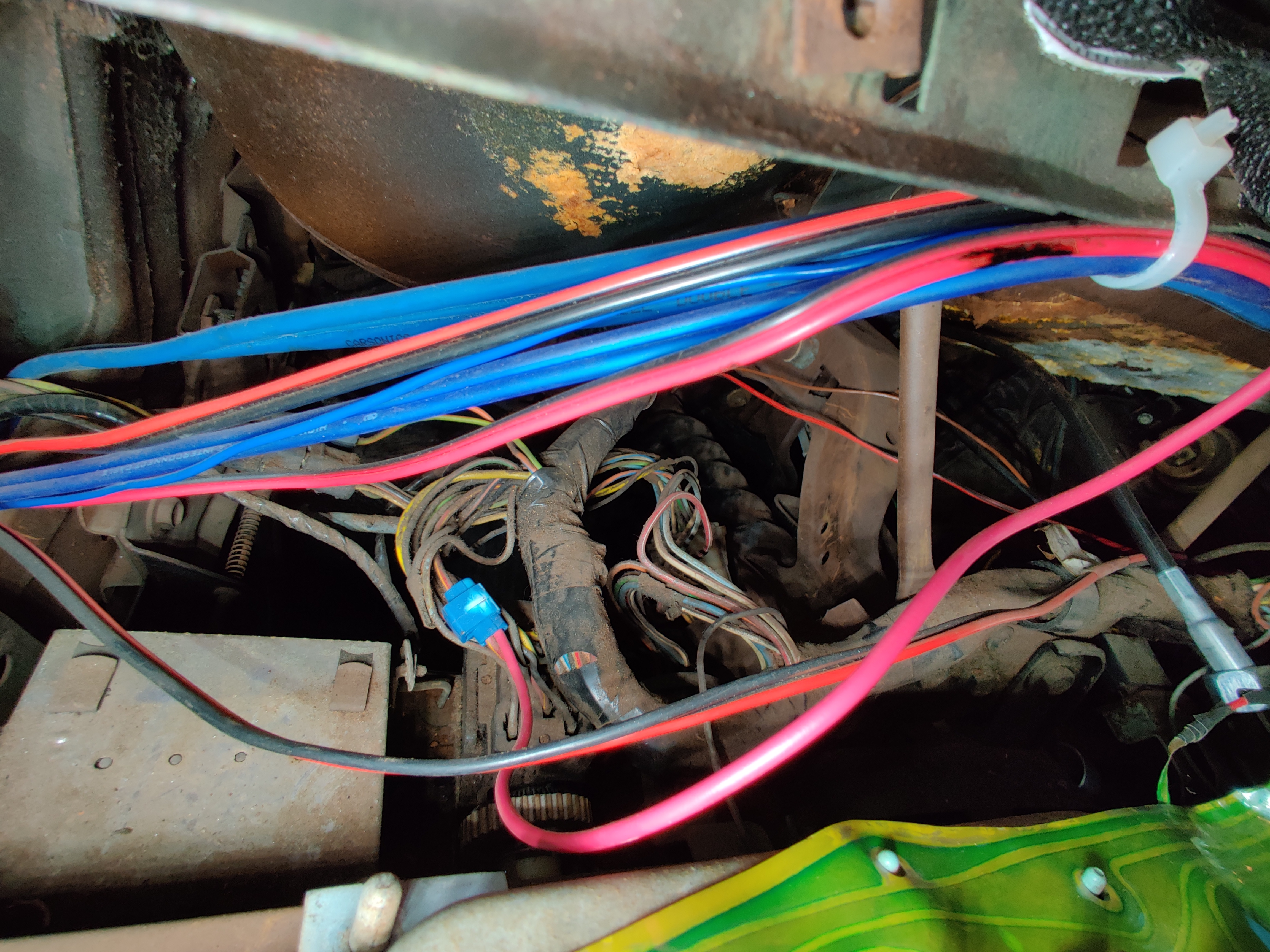

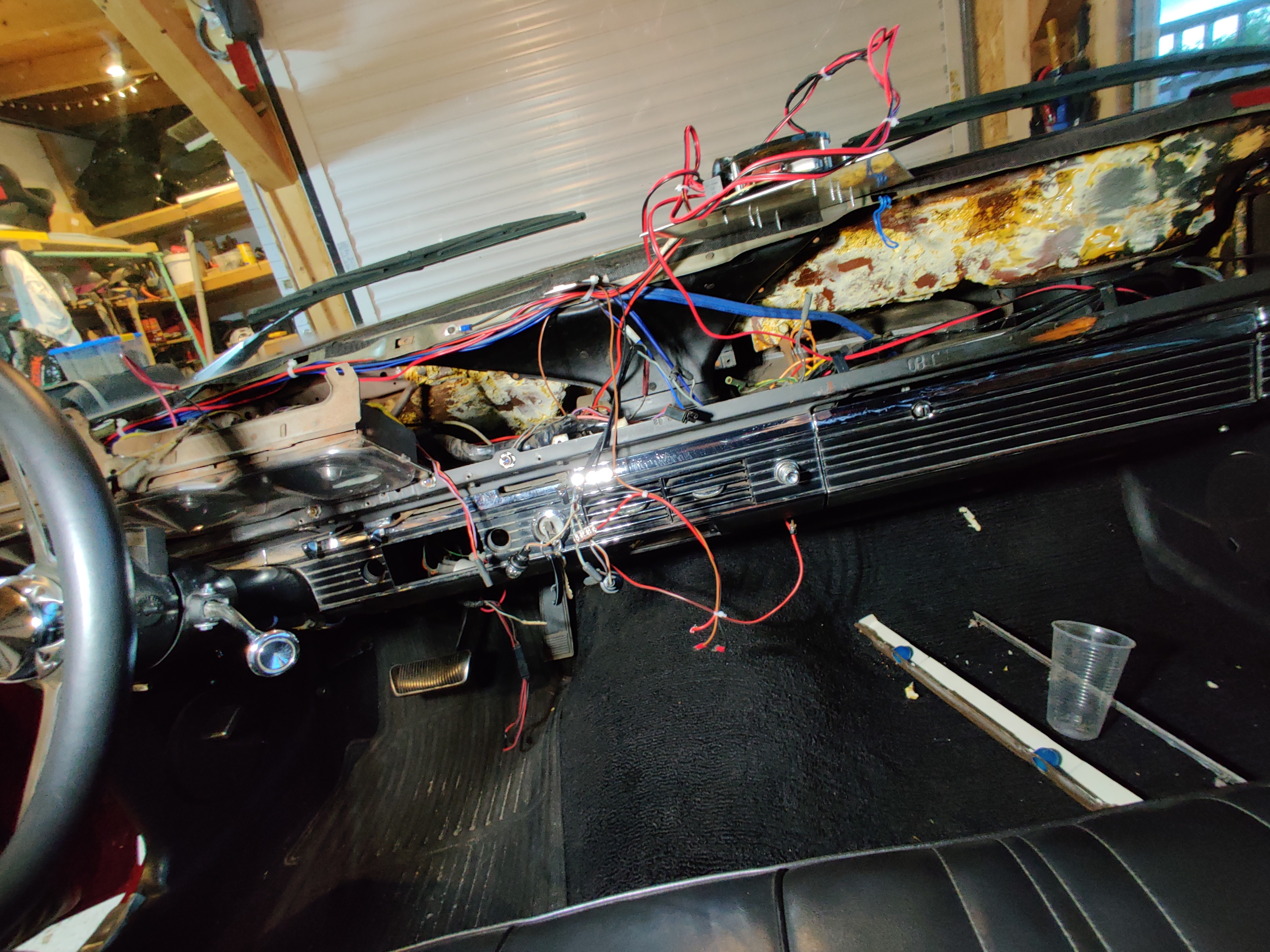

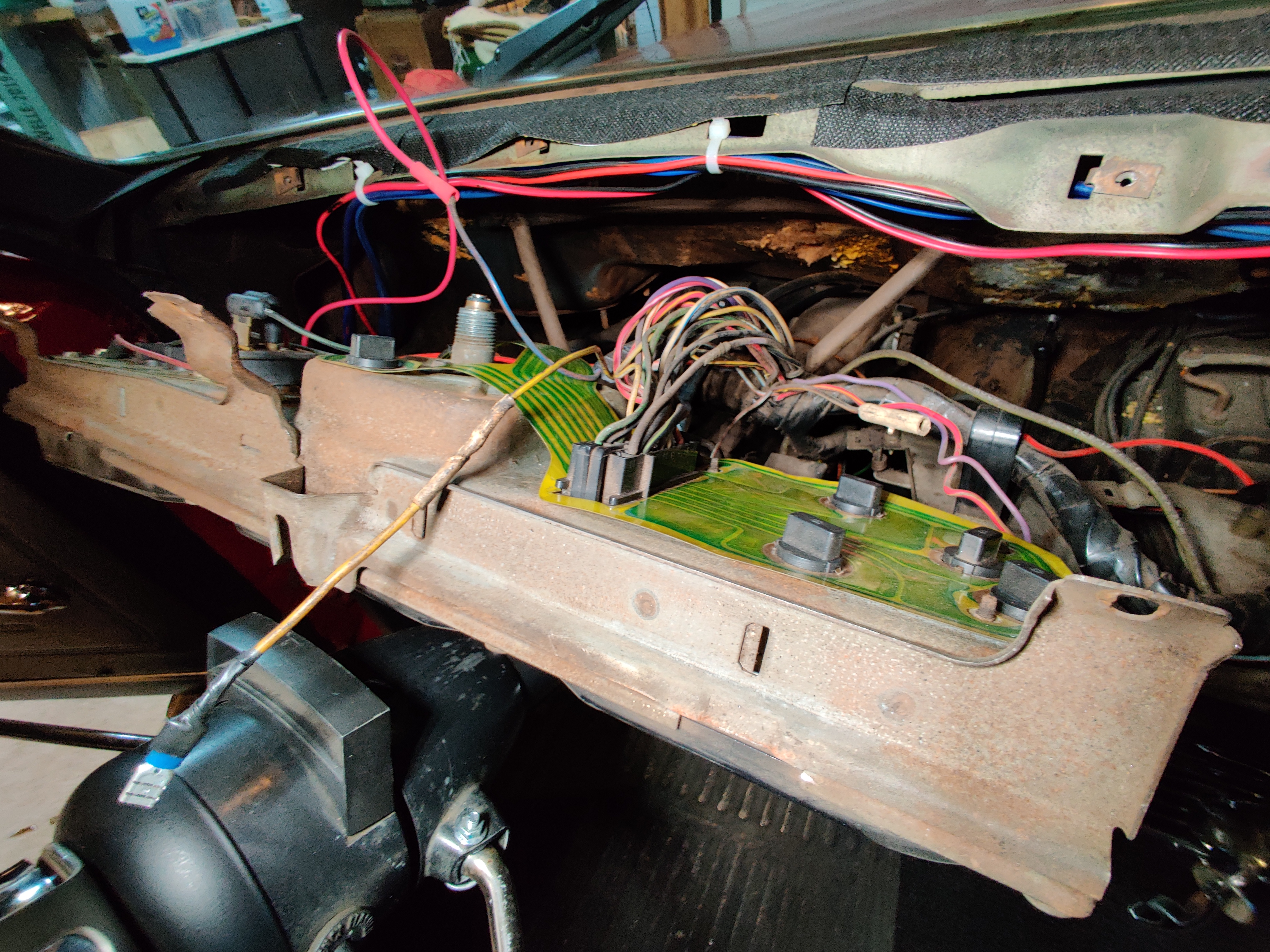

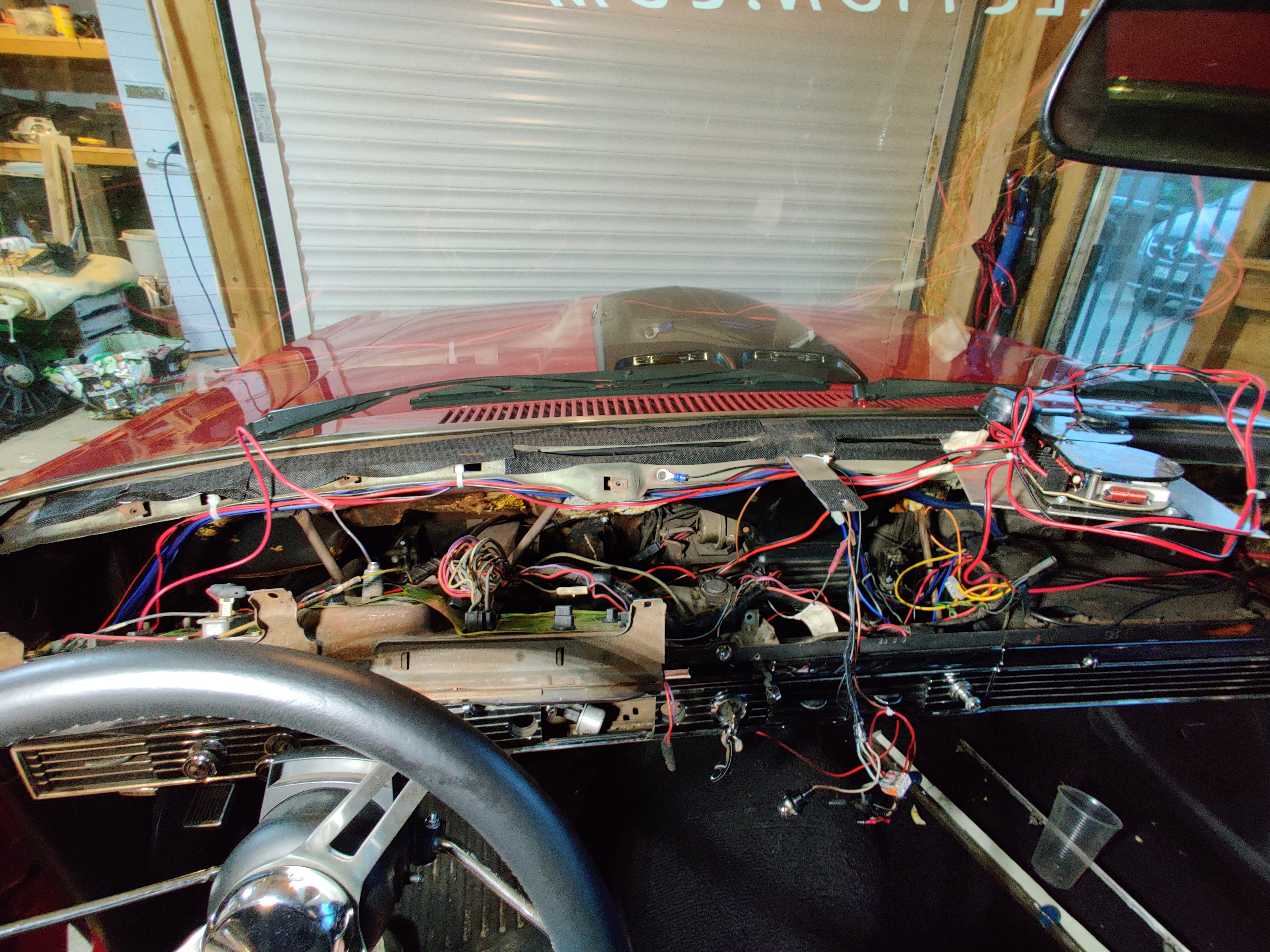

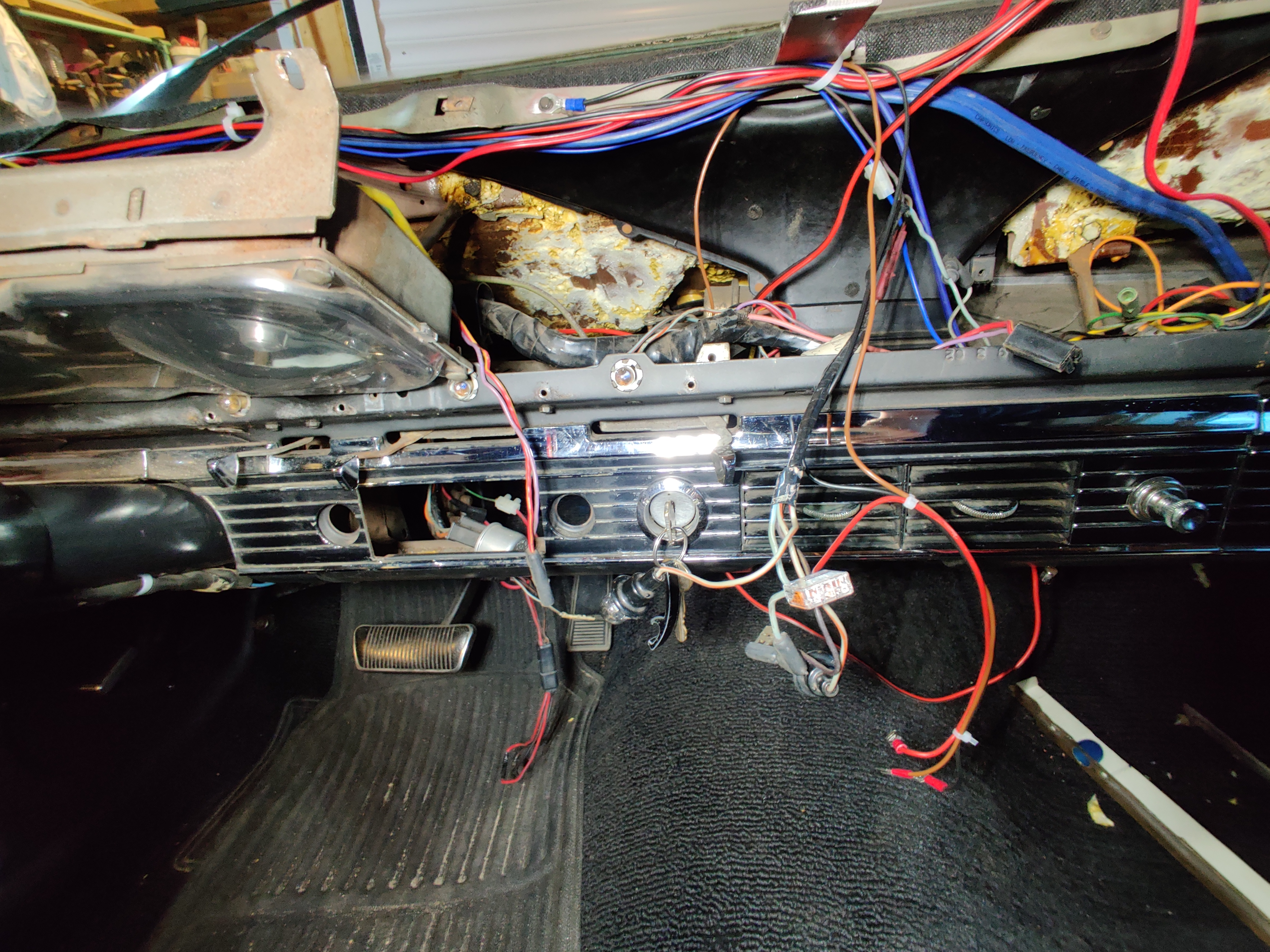

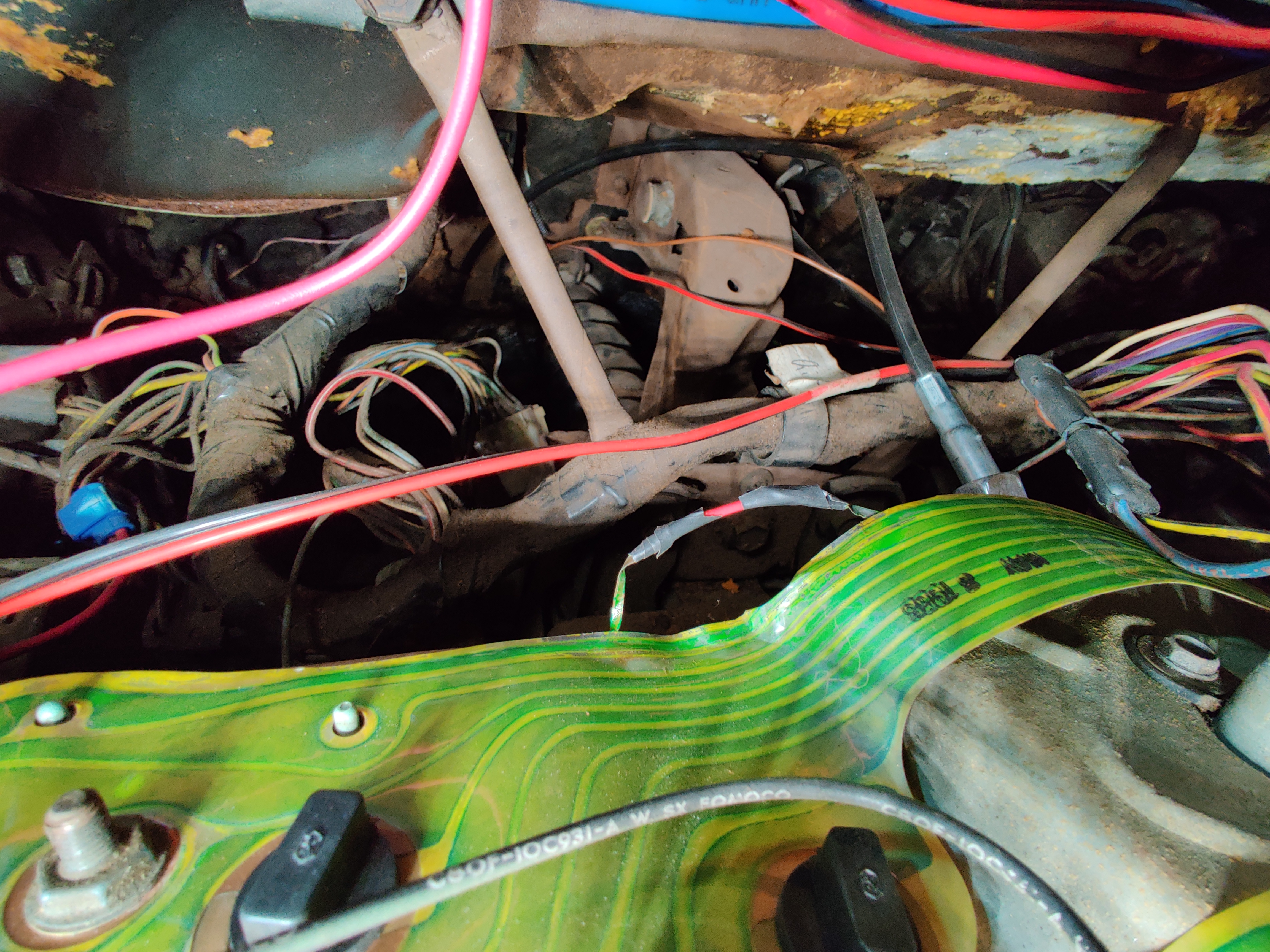

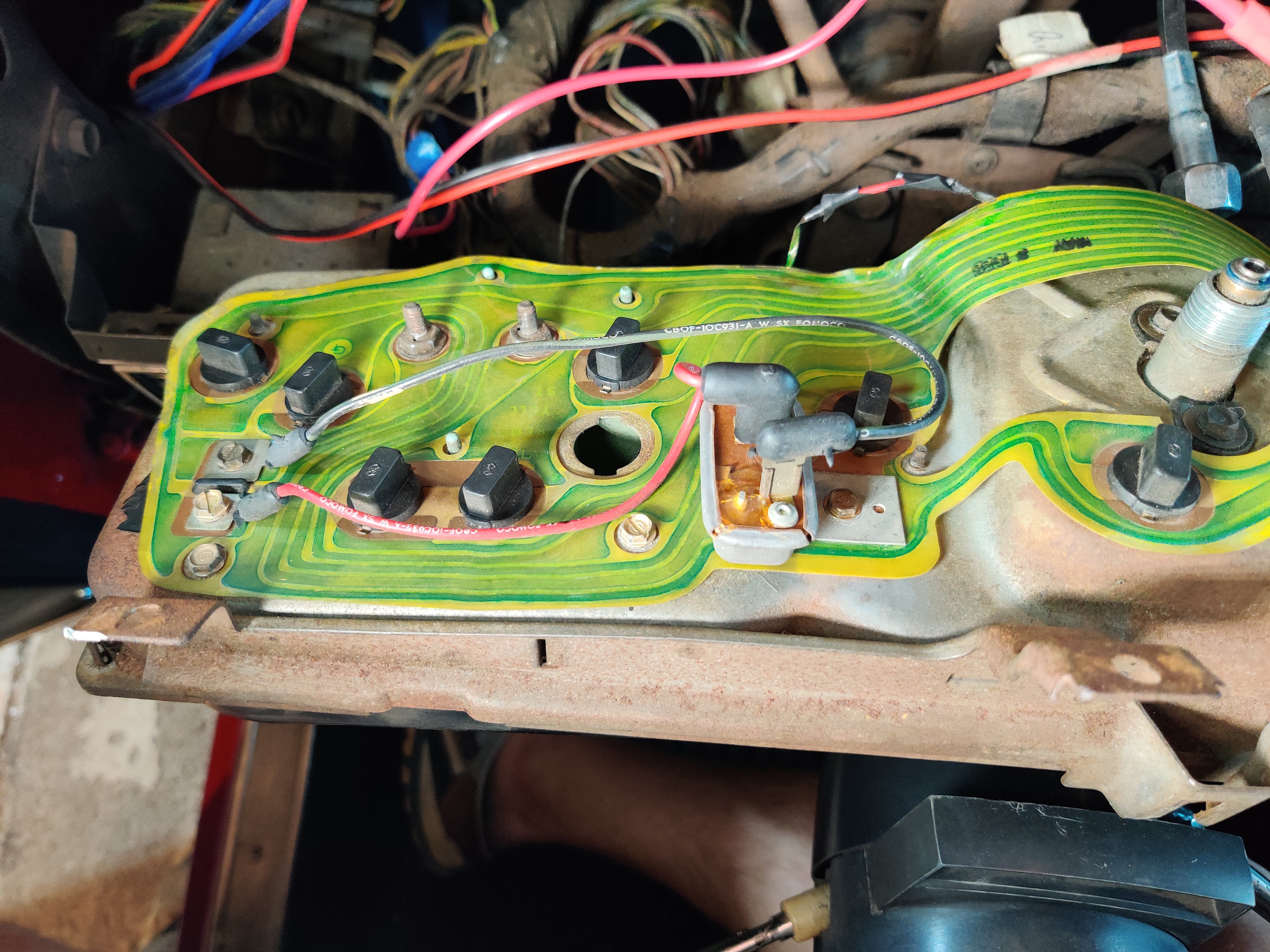

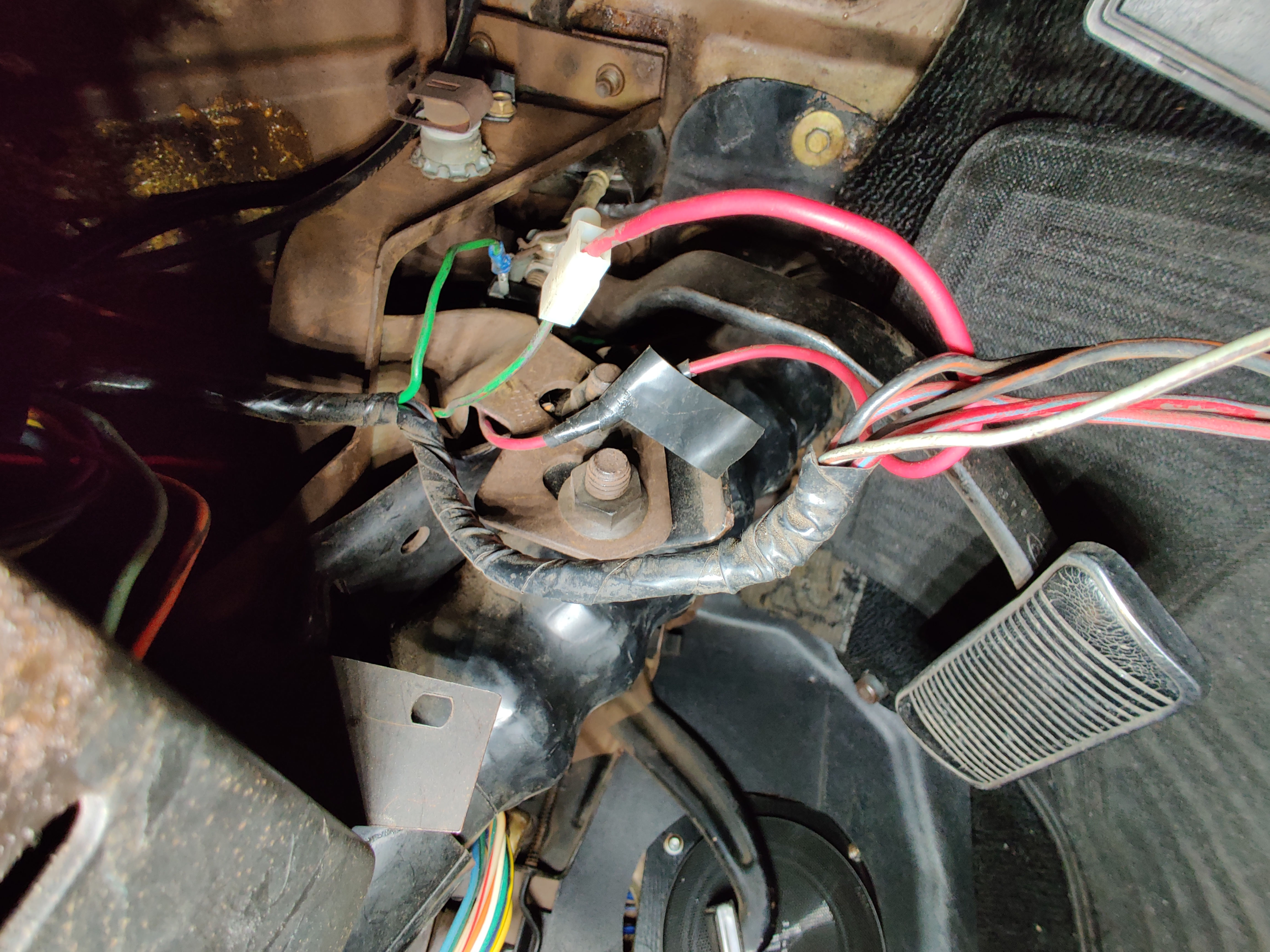

Ich benötige dringend fachkundige Hilfe.

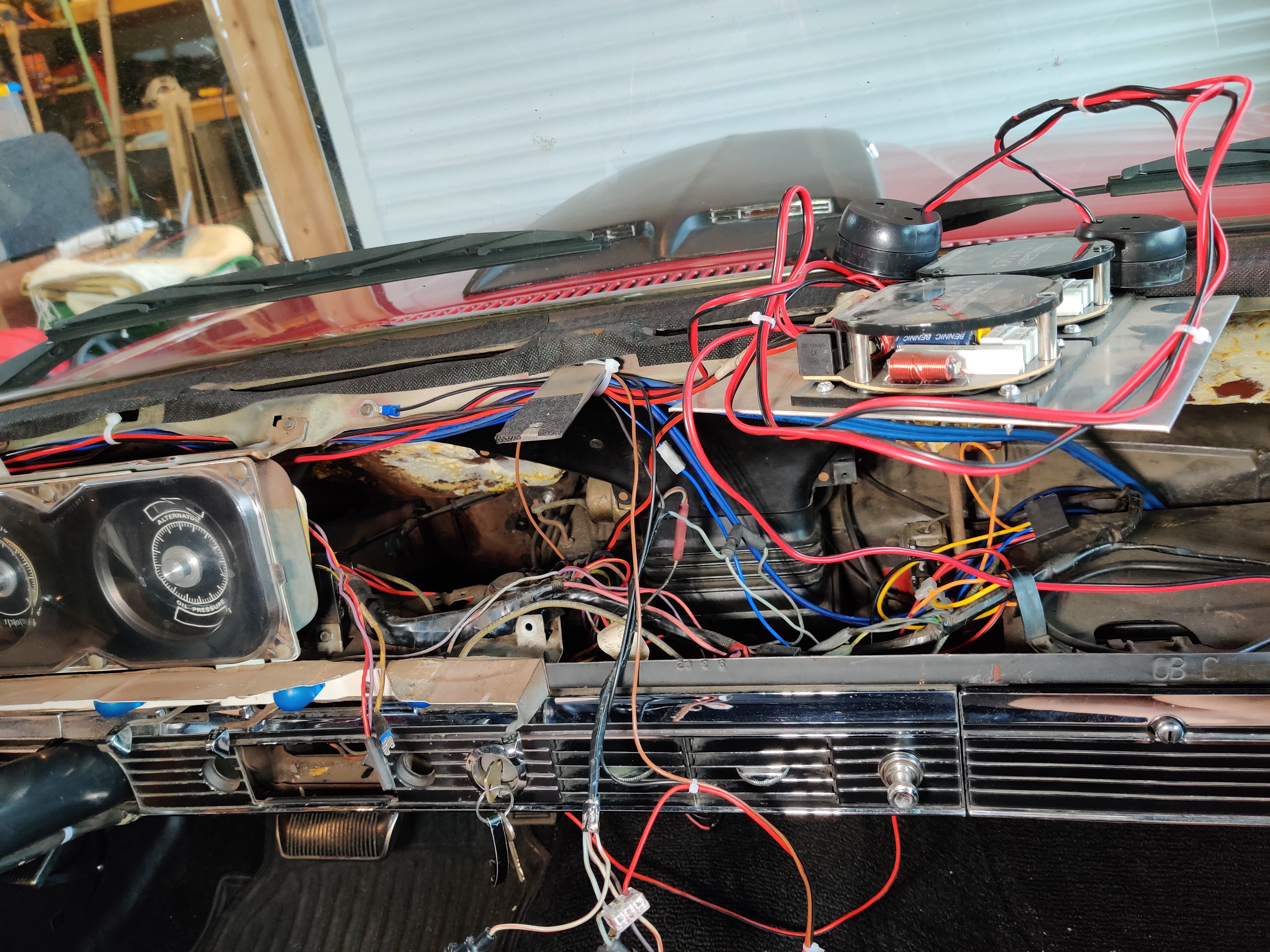

Meine Rückfahrlichter leuchten dauerhaft. Und ich kriegs nicht hin die Schaltpläne so zu lesen dass ich auch weiß was wofür ist.
Ich habe mir scheinbar auch im Übereifer vor einigen Jahren eine Lebensaufgabe zugelegt.
Ich würde an der Stelle gerne dokumentieren welchen Verlauf das hier alles haben wird.
Es fängt also aus TÜV-Gründen mit dem Rückfahrlicht an und geht dann nach und nach weiter irgendwie so ziemlich alles Stück für Stück zu erneuern.
Die Amerikaner sind aber auch ein lustiges Volk...hier wird aus Gelb Schwarz plötzlich Rot um dann Grün zu sein und am Ende evtl einfach frei rumliegend aufzuhören.
Sicherlich für Leute die sich schon ihren Lebtag damit beschäftigen nichts neues...
Für mich aber im Moment noch ein Buch mit sieben Siegeln.
Ich füge mal noch ein paar Bilder bei damit ihr einen Eindruck vom Disaster bekommt 😓
Vuele Grüße aus dem Erzgebirge,
Eric

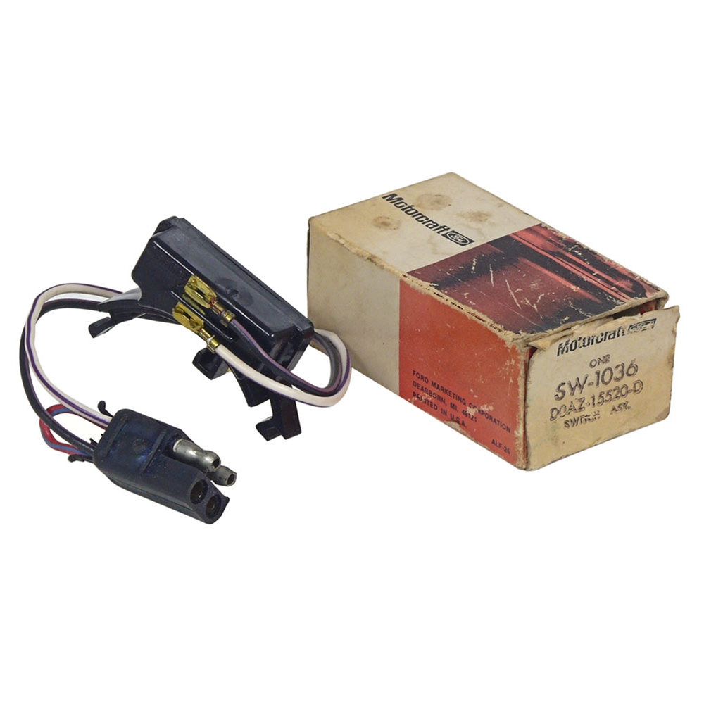

also da wurde schon einiges nachträglich dran gemacht. Die ganzen Kabel, die mit Kabelbinder dran gemacht sind, sind nicht original.
Es gibt beim Torino einen Rückfahrlicht-Schalter - du hast Automatik nehme ich an. Hab dir ein Foto von dem Schalter mit angehängt.
Vermutlich ist der defekt oder sitzt nicht richtig.
Ich kann dir nur empfehlen, dich in das Thema einzulesen, wenn man es einmal verstanden hat, ist es eigentlich nicht so schwer.
Viele Grüße, Markus.

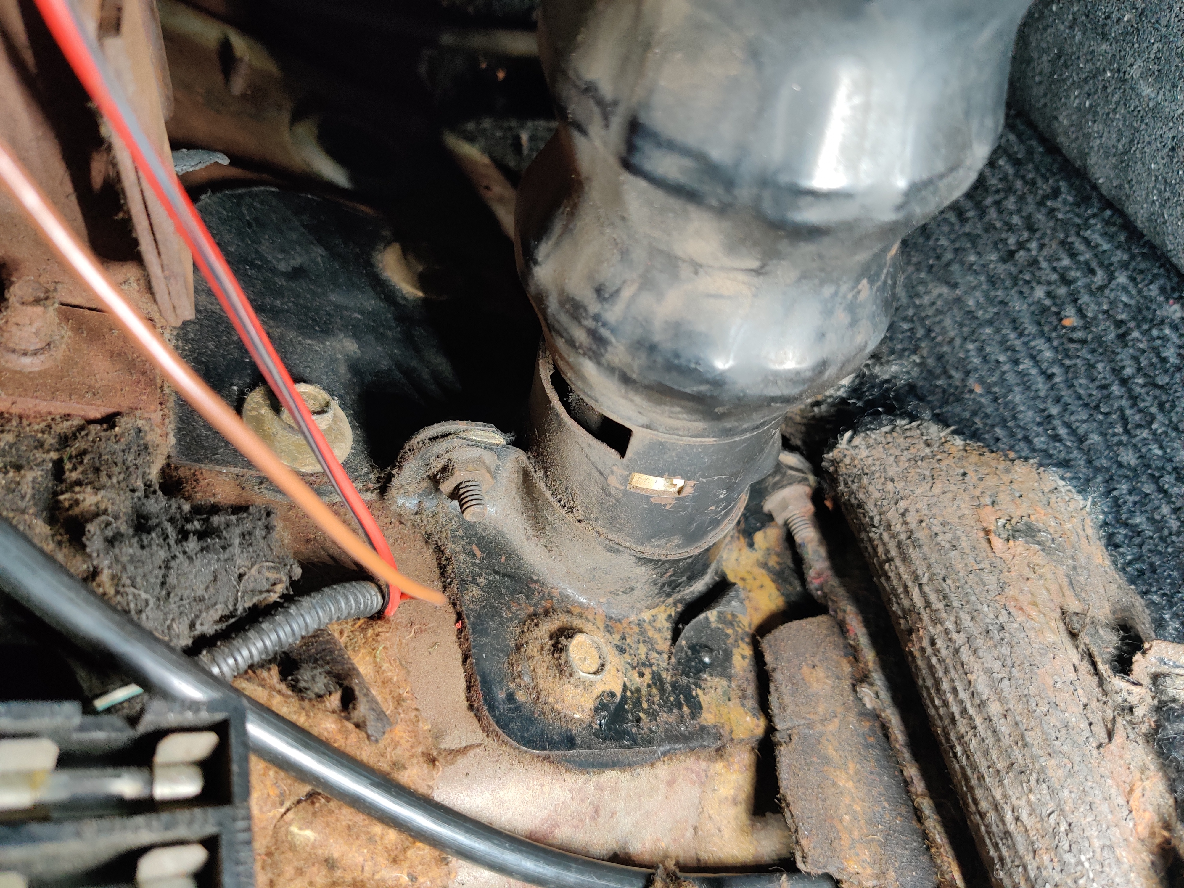

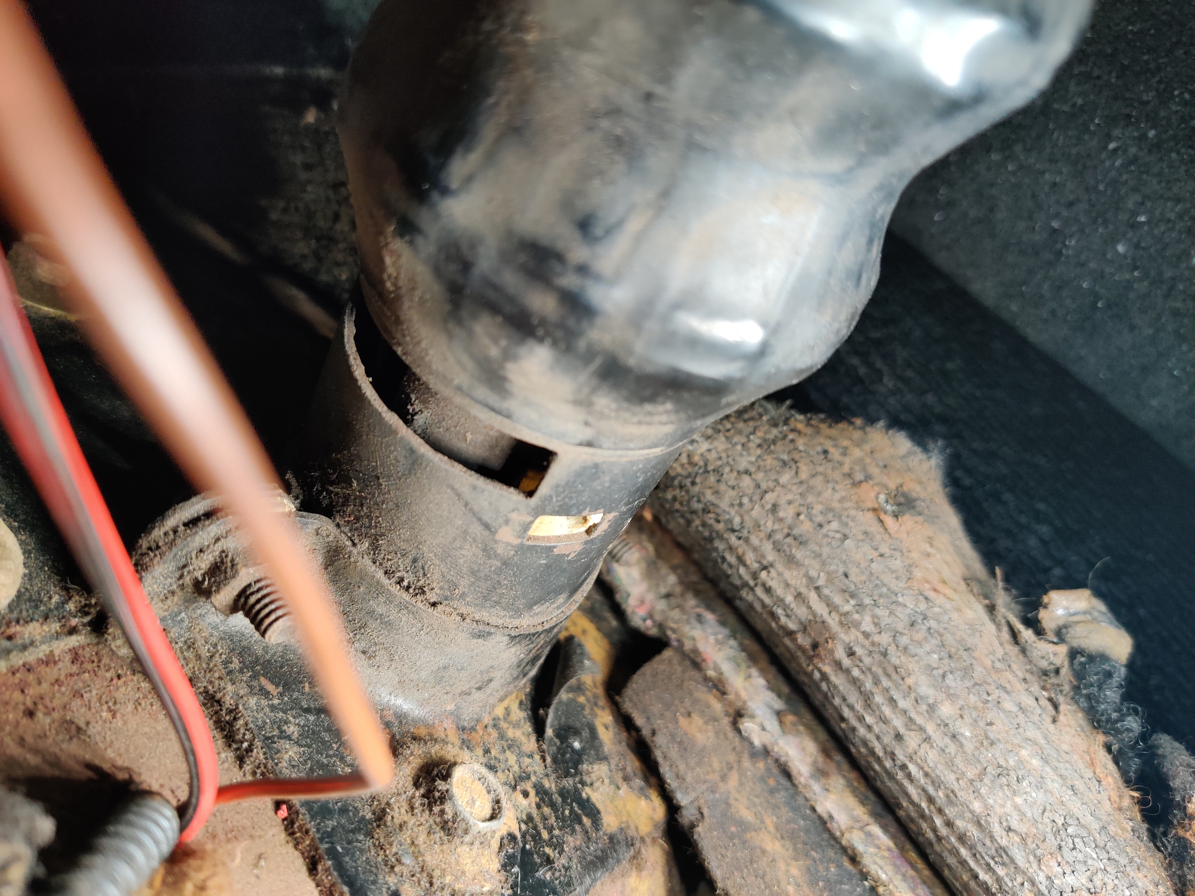

Ja es ist Automatik und nein...den Schalter finde ich nirgends.
Ich spreche mir die Fähigkeit zu das Teil anhand von deinem Bild zu identifizieren. Hinterm Tacho und überall da wo ich nur irgendwie rankomme finde ich dieses Bauteil nicht.
In der Lenksäule selbst kann das aber nicht versteckt sein?
Ich nehme deinen Rat an und werde mich mit der Thematik ausgiebig auseinander setzen. Dümmer Werd ich nicht.

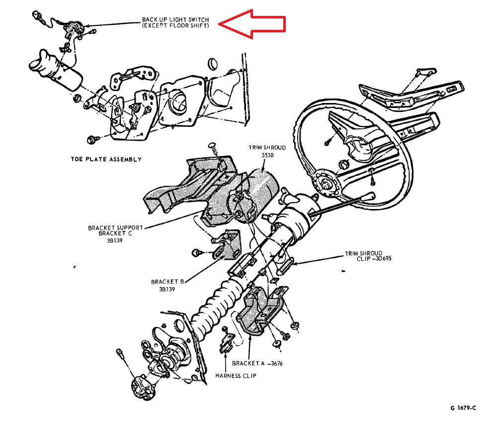

Doch, der ist am Ende der Lenksäule innen bei der Spritzwand - hier ein Bild:

OK OK, dort muss ich dann nochmal einsteigen.
Vielen Dank für deine Hilfe 🙏

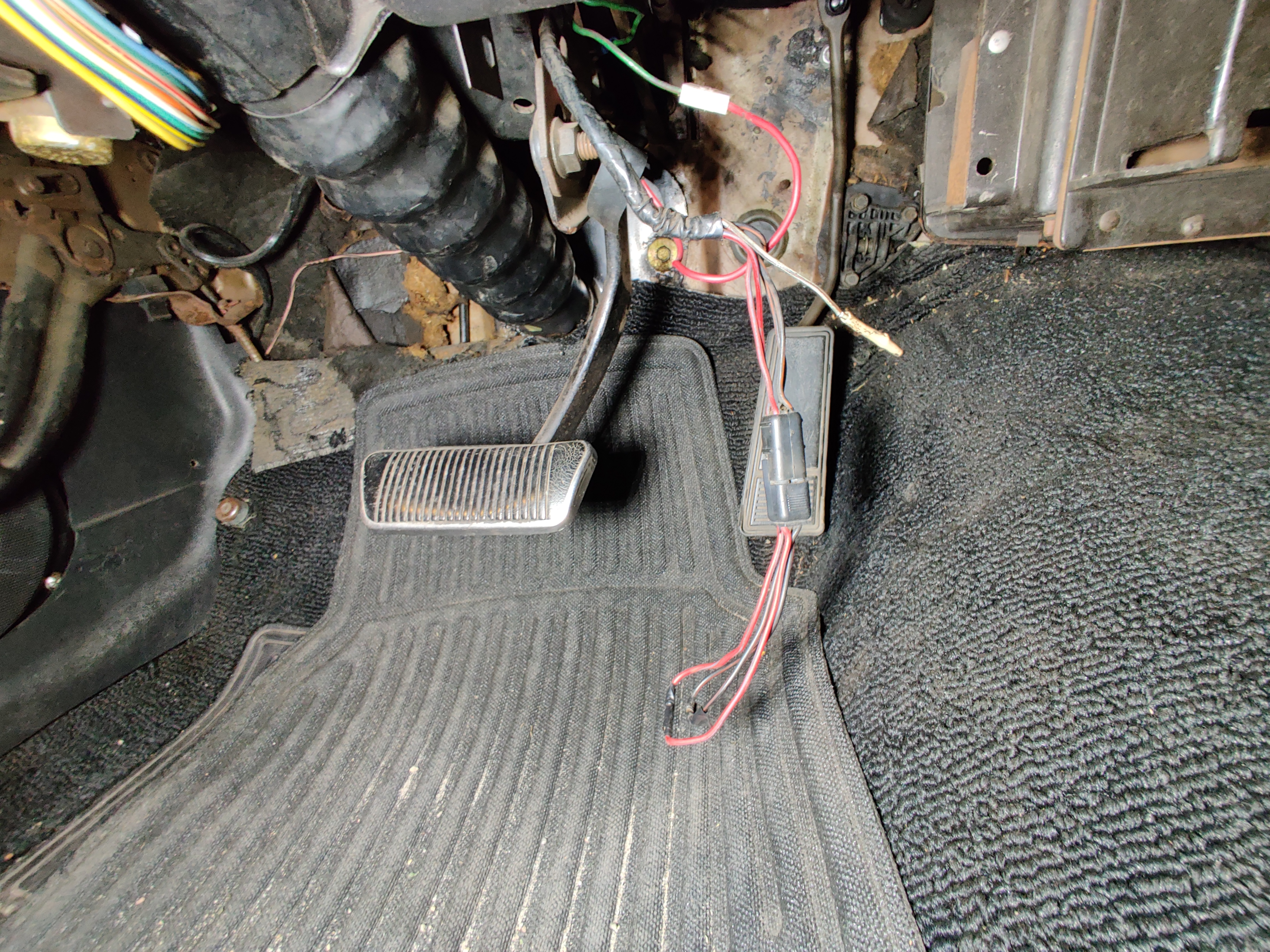

So, Ergebnis bis jetzt ist dass der Schalter nicht vorhanden ist.... Oder?
Re: 68er 302 Fastback GT Rückfahrlicht und sonst eigentlich alles
Jep :)
