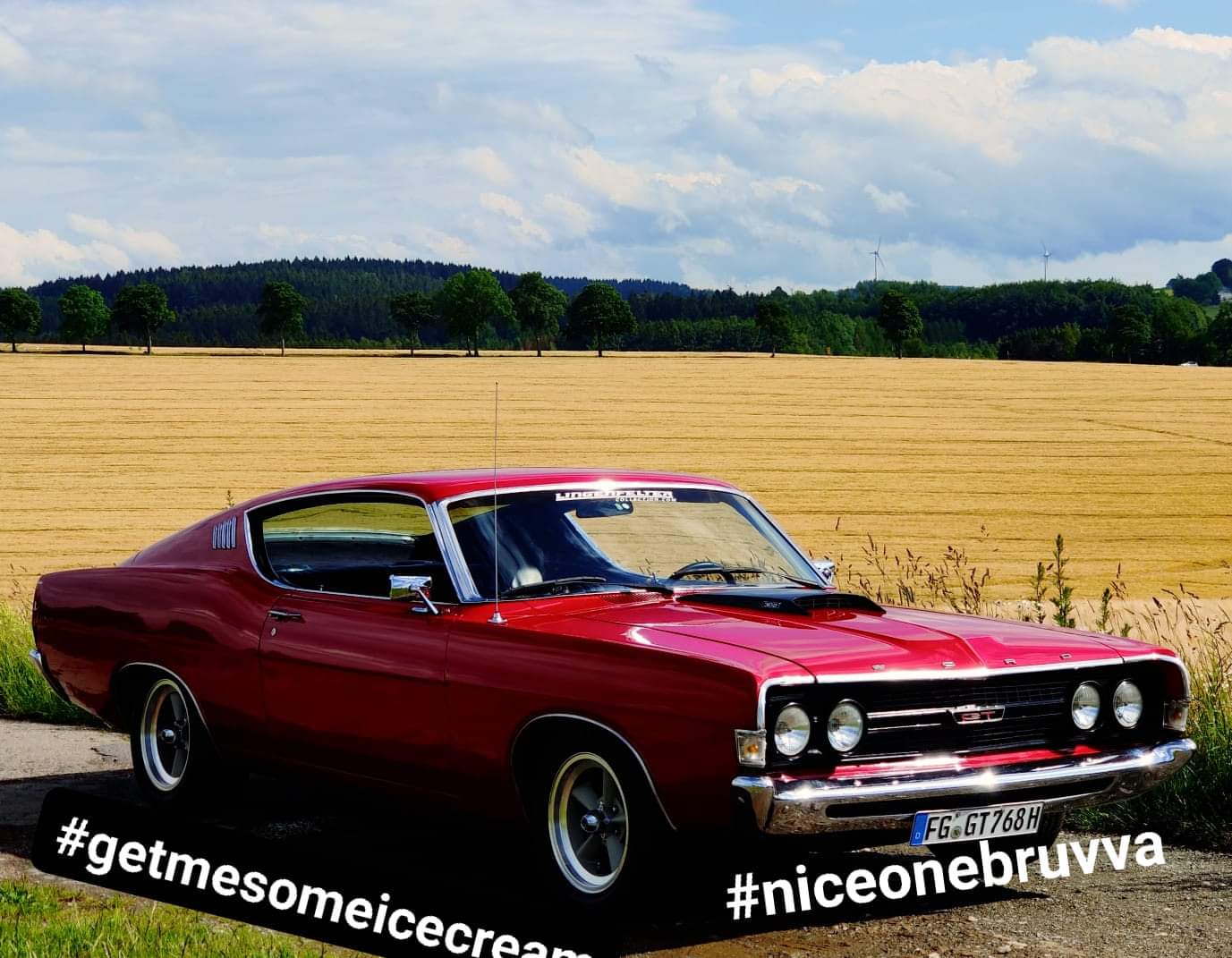

Einer Entität deiner Wahl zum Gruße,
werte Biomasse beliebigen Geschlechts.
Ich bin auf meiner Suche nicht fündig geworden, deswegen hier jetzt die Frage an euch alle.
Woher bekomme ich ein H-Zulassungstaugliches aber trotzdem Modernes Fahrwerk bzw Federn und Dämpfer.
Momentan bin ich etwas Ratlos...
Ich danke für eure Hilfe✌️Bild
