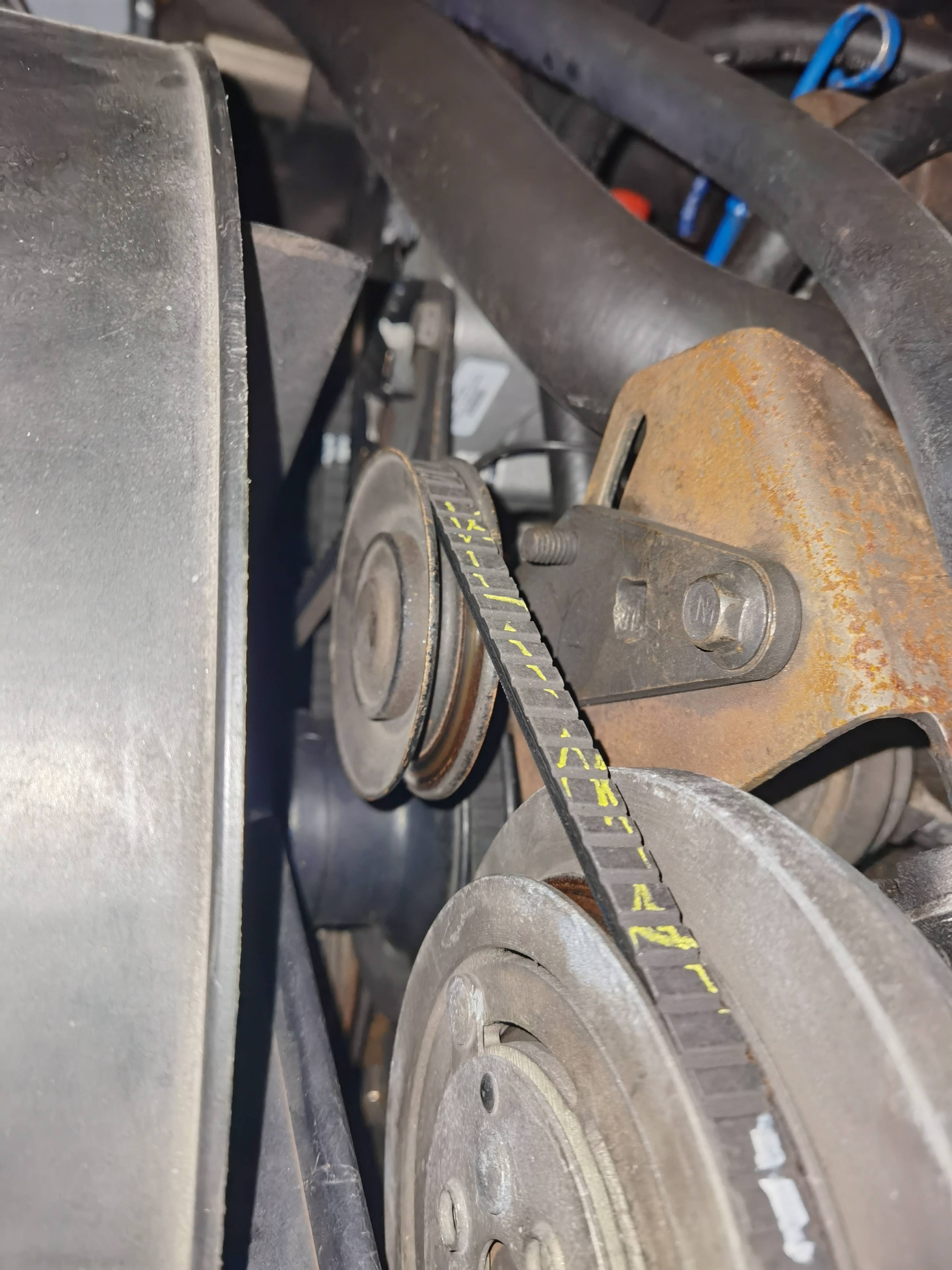

"Eigentlich" wollte ich mich um meine Lüftungsprobleme kümmern, aber jetzt hat mein Gran Torino angefangen eklige Geräusche zu machen. Ich habe die Spannrolle im Verdacht und würde sie nun gerne Tauschen oder ggf. auch das Lager tauschen. Allerdings bräuchte ich für beides die Info, wo ich das passende Teil herbekomme. Am liebesten würde ich ja eine neue Spannrolle und ein neues Lager bestellen, damit ich die alte Spannrolle reparieren kann, falls die neue dann auch den Geist aufgeben sollte.
Hier der Störenfried:
Spannrolle neben Klimakompressor
Bis jetzt habe ich das Teil in den Werkstatthandbüchern nicht finden können und auch bei Rockauto gibt es nichts...
Vielen Dank für eure Tipps!

Würde meinen Hintern verwetten, dass die da passt. Ist der Spanner vom York 210, gelle? Und der macht Geräusche und klappert bei der spannrolle. Das kommt vom zu fester Spannung an der Kupplung. Ist sehr sensibel.
https://www.rockauto.com/de/catalog/lin ... ulley,6956
Müsste ich noch eine rumliegen haben.
Vergleich mal

Danke für den Link - ich vermute auch, dass es genau dieses Teil ist! Und ja, ist ein York Kompressor (aber frag mich nicht, welcher...).
Die Spannrolle hat etwas Spiel und es quietscht. Leider ist die Geräuschquelle schlecht auszumachen, aber ich hoffe jetzt einfach mal, dass es diese Spannrolle ist und nicht wieder ein Kurbelwellenlager wegen defekter Ölpumpe oder ähnliches....
In den nächsten zwei Tagen sollte eine Spannrolle bei mir ankommen - mal sehen, ob es die richtige ist! Ansonsten komme ich ggf. gerne nochmal auf Dich zu! Wie gesagt - sobald ich einen Ersatz habe, wird die alte wieder flott gemacht - so schlimm oder schwierig kann der Lagerwechsel nicht sein!

So, hier mal Feedback dazu:
FrankDrebin hat geschrieben: Mo 15. Jun 2020, 17:08 Hi,
Die Teile sind die richtigen - habe jetzt den Gates 38039 eingebaut. Allerdings: Die Schraube, die die Riemenscheibe hält, ist allerdings etwas zu lang und steht über, wodurch man den Spanner nicht in die richtige Position bekommt. Nachdem ich die Schraube ein wenig heruntergeschliffen habe, passt aber alles einwandfrei!
