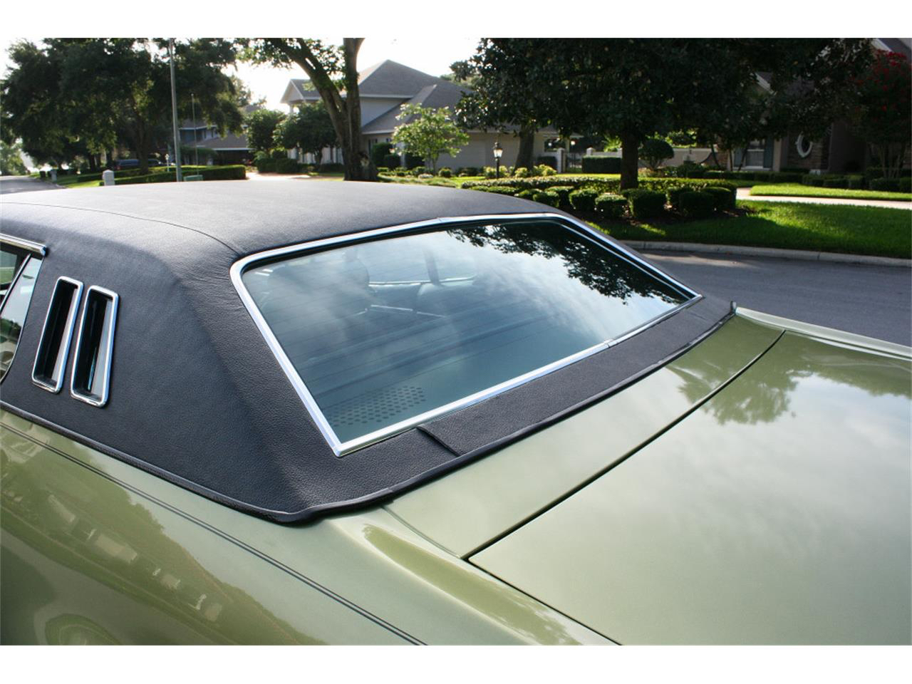

Hallo Zusammen,
1974er Gran Torino Coupe
nach der letzten Regenfahrt gab's Wasser im Kofferaum.
Mit Schwamm und viel Wasser "nachgestelt"
Die Undichtigkeiten scheinen im Bereich der Heckscheibe zu sein
um erst einmal den Bereich um die Heckscheibe zu prüfen, möchte ich den Zierrahmen entfernen
Meine Frage:
wie und womit bekomme ich die Zierteile unbeschädigt demontiert und auch wieder montiet ?
schon mal danke
bleibt Alle schön gesund
Peter
Montage Zierrahmen Heckscheibe 74er Torino

- 2029757-1974-ford-torino-std.jpg (610.98 KiB) 39374 mal betrachtet

ich drück dir die Daumen, dass es "nur" die Scheibendichtung ist und nicht ein Rost-Sieb unterm Vinyl.
Besorg dir diese Dinger:
https://www.ebay.de/itm/Montagekeil-Mon ... Swff5eAKRc
Halt uns bitte auf dem Laufenden, was es war. Danke

danke Markus,
ja, hoffe ich auch
ist unser erster Ami
wie, wo klipse ich die raus? ist das zu "erfühlen"
von innen der Scheibe nach außen? oder umgekehrt
benötige ich noch Ersastzteile für die Montage ?
einfach wieder aufklipsen?
viele Grüße
Peter

Servus Peter,
ich habe leider keine Ahnung wie es beim 74er ist. Beim 71er ging das total easy, einfach von außen die ausclipsen. Meine Clipse waren zwar noch in Ordnung aber schon mal überlackiert und hab sie deswegen erneuert.

danke Markus.
Werkzeug ist bestellt
danke für den Tipp
mal sehen wann ich dazu komme / mich traue
