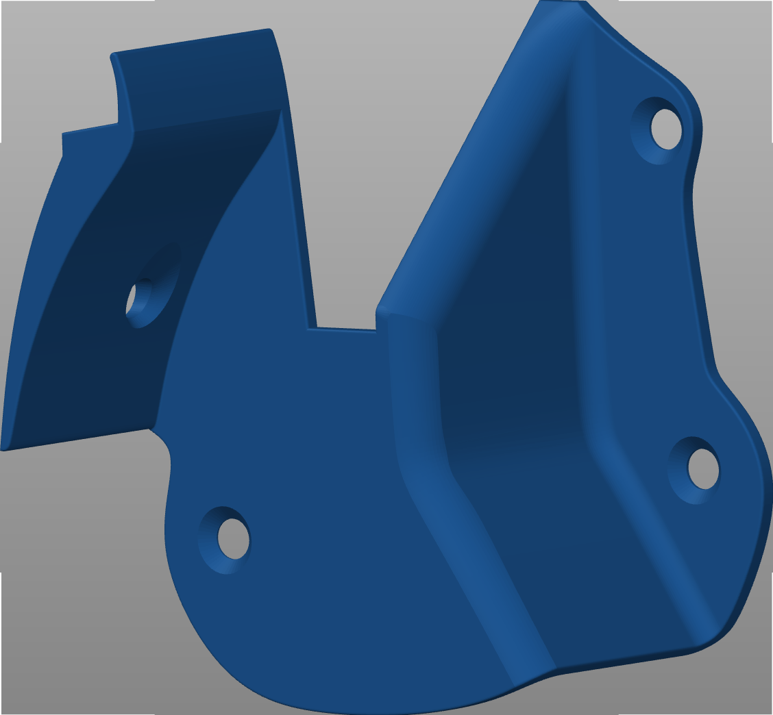

Es ist soweit! Habe die Dichtungen nachbauen können und mittlerweile sehr gute Ergebnisse erzielt!
Wer hat denn Interesse an neuen Door Latches?
Produktions- und Versandzeit ca. 1 Woche, bzw. je nach Abmachung.
Preis muss ich noch kalkulieren, aber dazu dann in der Rubrik "Handeln" mehr, FALLS überhaupt Interesse besteht... Ansonsten halt über PN oder so.

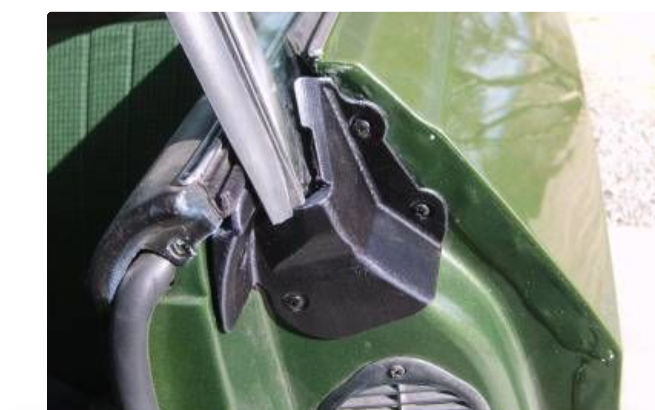

Zur Erinnerung: Darum geht es hier. Dieses Bild ist von einer US Website, wobei das Teil aus einfachen, hartem Plastik besteht und die Form nur grob die Richtige ist.

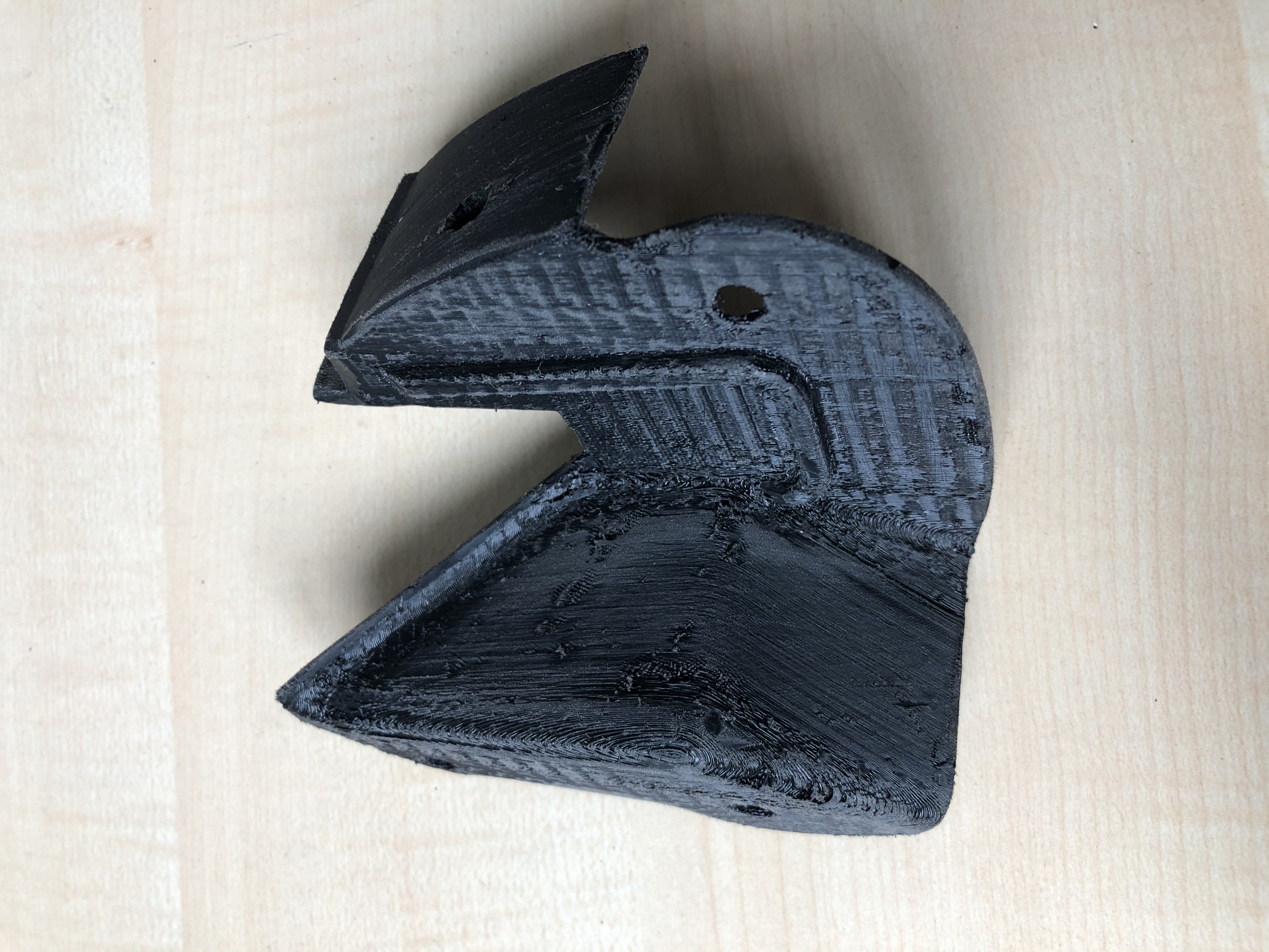

Ich drucke in flexiblen Material, was dem Lack und der Scheibendichtung nichts anhaben kann!
Ich habe mittlerweile weit über 400 Stunden Arbeit im Scan- und 3D Druck-Labor investiert, was mich viele schlaflose Nächte und unzählige Testdrucke jetzt endlich ans Ziel gebracht hat.

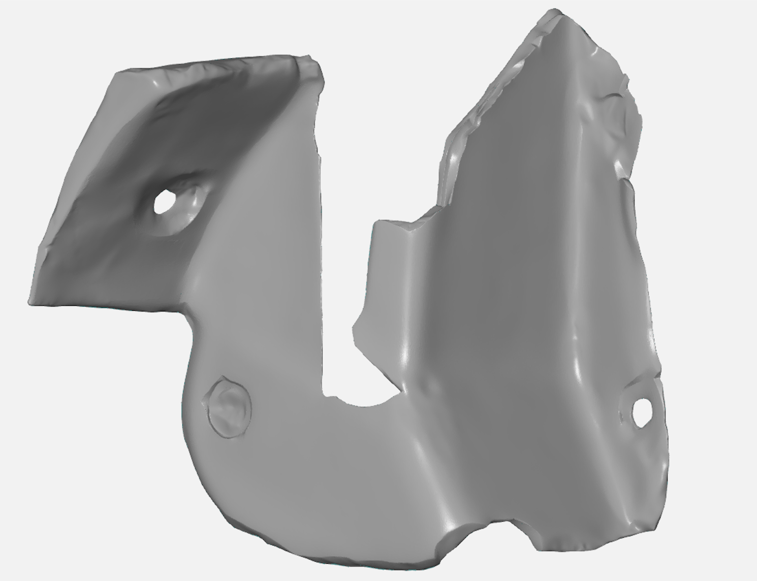

Scan der defekten "Dichtung" - An dieser Stelle nochmals ein herzliches DANKESCHÖN an unseren Robin, dass er mir seine geschickt hat!

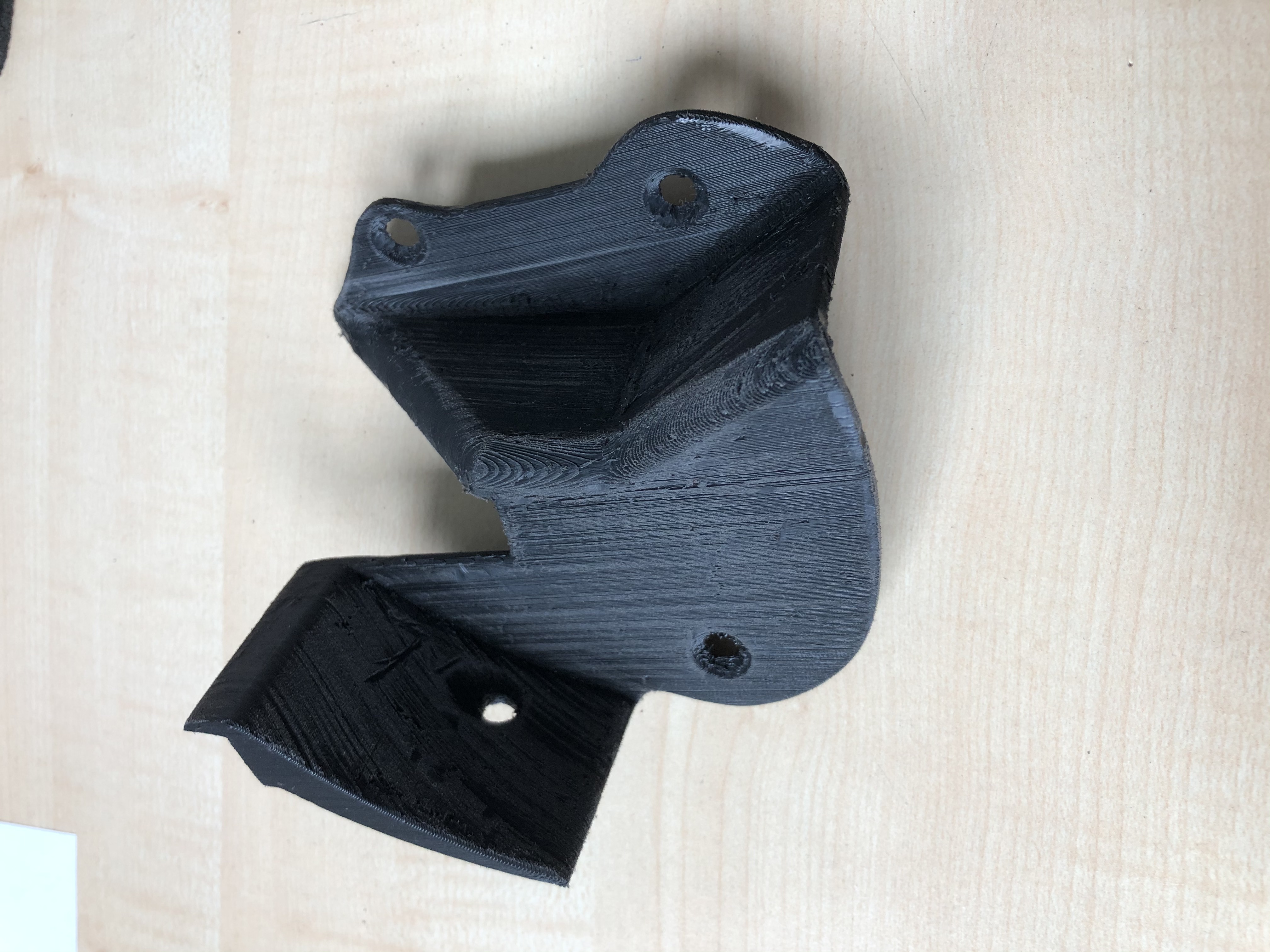

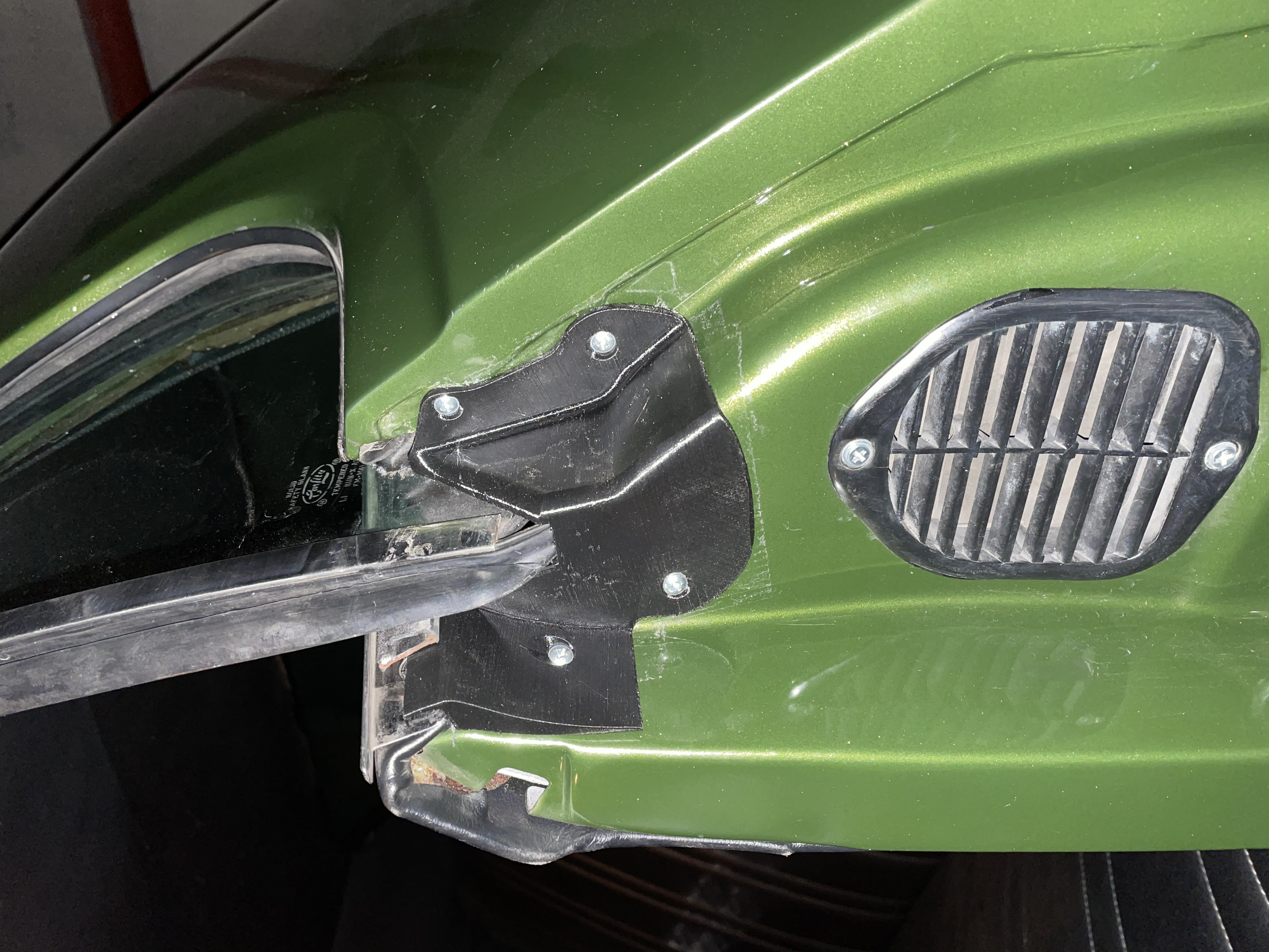

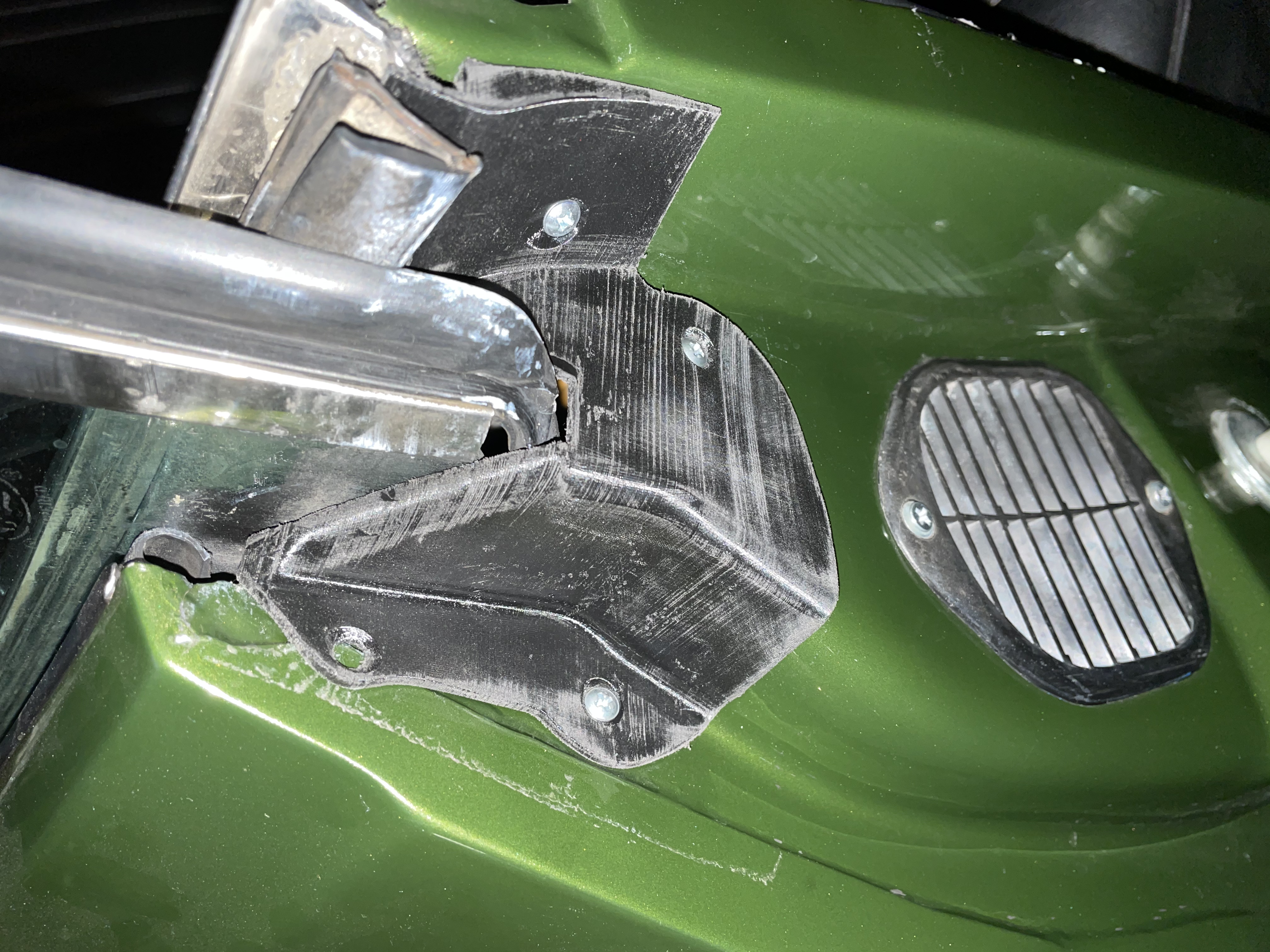

Nach der ewigen Rekonstruktion und Anpassung etc. pp. Endlich:
Nach letzten kleinen Feineinstellungen in den nächsten beiden Tagen, wird die Oberfläche auch schöner sein.
Wenn euer Interesse geweckt ist, dann schreibt mich an!
Ein Druck alleine für ein einzelnes Teil dauert ca. 12 Stunden, das heißt ich werde frühestens am Donnerstag (18.06.) die nächsten Bilder einstellen können (mit der glatteren Oberfläche).
Servus und beste Grüße aus Regensburg
Mars

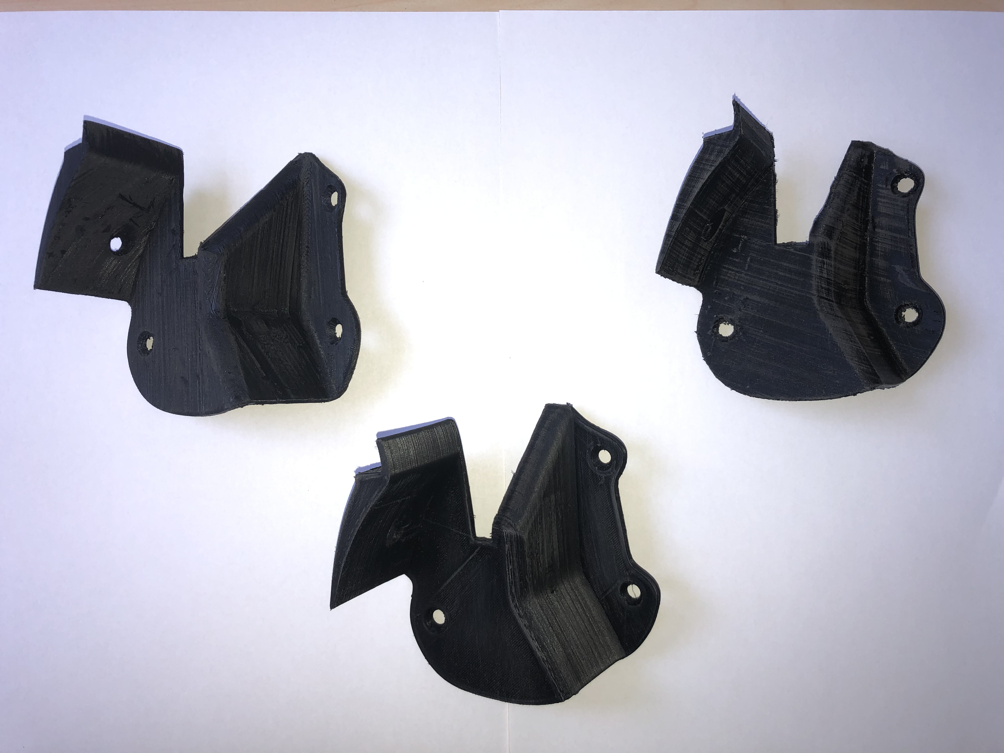

Habe mittlerweile den Druck weiter verfeinert und angepasst. Oberfläche ist schon deutlich besser!
Drucke jetzt noch mit einem anderen Flexmaterial, denn da sollte die Oberfläche noch besser werden!
Fotos folgen dann Morgen, wenn die Teile aus dem anderen Fliament fertig sind.

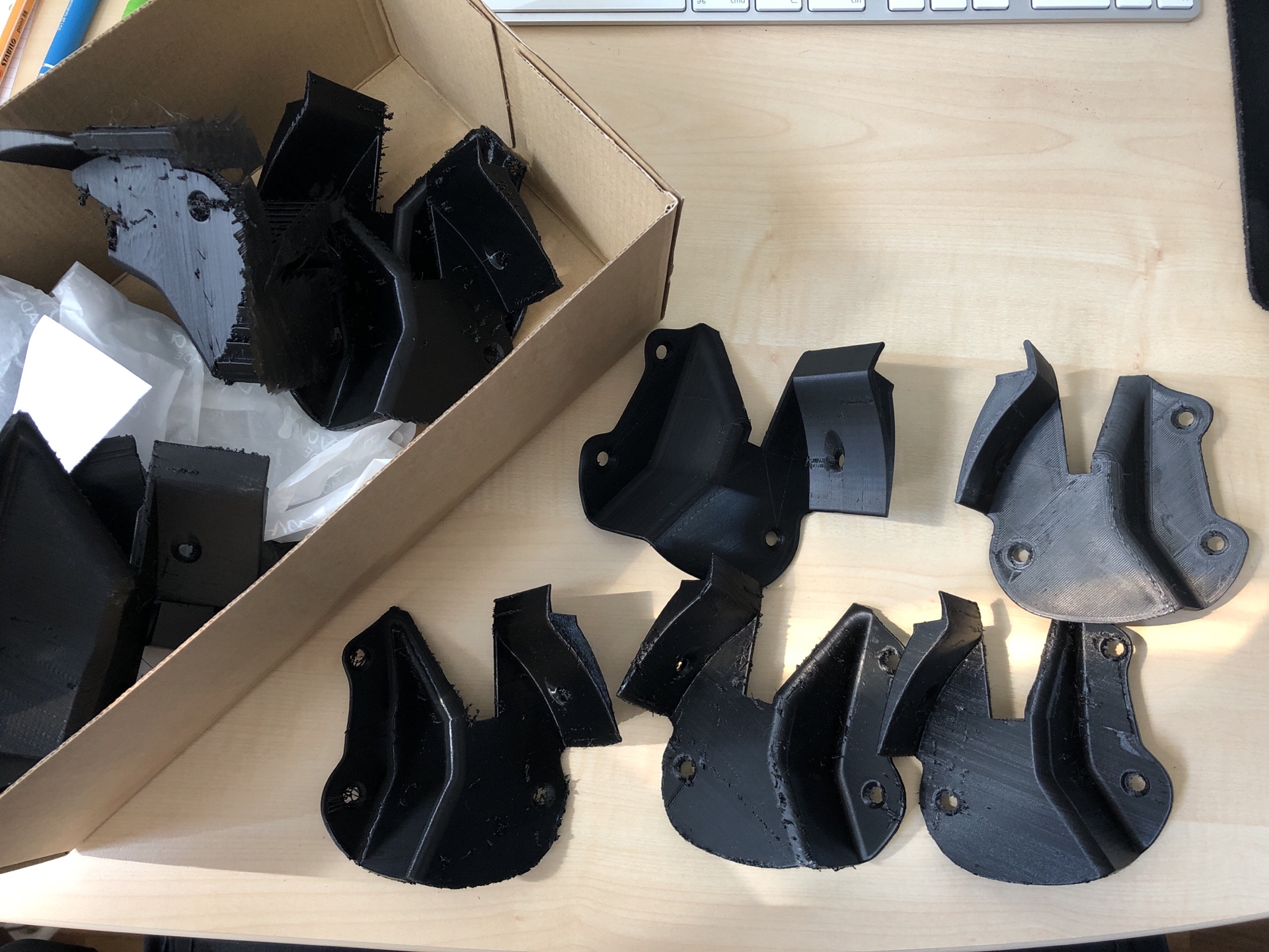

PS: Hier mal ein kleiner Überblick was bei mir so passiert ist. In der Schachtel ein paar misslungene Drucke, neben dran die "besseren" Nachbearbeitet ist da quasi noch nichts... Aber dauert halt immer zwischen 9 - 14 Stunden bis ich wieder ein Teil aus dem Drucker holen kann - WENN alles gut verläuft...

Aber alleine für einen Scan (von 6 Scanvorgängen!) war ich einen ganzen Tag im Labor am Scanner...
Dann die Polygonisierung und Neuberechnung der Scandaten... Dauert ewig (wenn der Hochschul-Rechner langsam ist - war er, obwohl Flaggschiff von DELL
Wenn dann alles irgendwie geklappt hat und man ein polygonisiertes Netz hatte ging es an die Bearbeitung, dass das Netz auch eine geschlossene Oberfläche hatte.
Das dauerte je nach Scan mindestens einen Tag, meistens aber Wochen, bis die Datei sehr gut brauchbar war.
Mit dem speziellen CAD Programm habe ich erstmal drei Tage gebraucht, bis ich eingearbeitet war (und ich lerne schnell...), dann insgesamt gute 3 Wochen, bis mal EIN Teil fertig war, das überhaupt brauchbar war... Das musste ich DREIMAL Mal machen...
