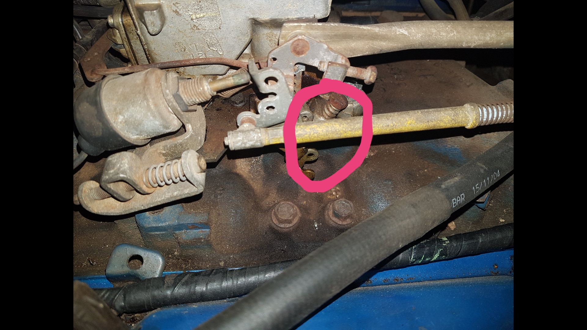

Ich habe mal ein Foto vom Vergaser gemacht. Ist die markierte Schraube für das Standgas? Mir sagt man eben, ich sollte sie mal um eine halbe Drehung verstellen und dann ihn mal warmfahren. Wenn dann die Drehzahl in D bei 650 - 700 liegt wäre es ok. Ansonsten sollte ich noch mal korrigieren. Was meint ihr, wäre die Drehzahl okay, oder sollte sie in D noch höher sein?

Von der Drehzahl her ist 650 bis 700 in D gut.
Vielleicht schon etwas hoch, aber auf jeden Fall nicht viel zu hoch.
Hast du eine Klimaanlage in deinem Auto verbaut?
Ich Frage mich was für ein Schalter/Stellmotor das ist. Der Choke sitzt ja auf der anderen Seite.
Auf deinem Foto lässt sich nicht unbedingt alles erkennen.
Aber diese Schraube ist es auf dem ersten Blick nicht.
Mach bitte ein Foto von der Seite, da müsste man die Schraube besser sehen.
Ansonsten einfach schauen welche Schraube anliegt wenn du das Gas mit der Hand loslässt.
Ist selbsterklärend, halbe Umdrehung ist wahrscheinlich schon etwas zu viel. Taste dich langsam heran.

Ist das evtl. die sagenumwobene Leerlauflanhebung für die AC? Dann könnte die markierte Schraube die richtige für die Leerlaufdrehzahl sein.Bibabutzemann hat geschrieben: Sa 14. Sep 2019, 17:58 Hast du eine Klimaanlage in deinem Auto verbaut?
Genau! Versuch macht Kluch! Wenn sich dann nach einer ganzen Umdrehung die Leerlaufdrehzahl noch immer nicht geändert hat, dann wieder auf Ausgangsposition zurück und dir richtige Schraube findenBibabutzemann hat geschrieben: Sa 14. Sep 2019, 17:58 Ansonsten einfach schauen welche Schraube anliegt wenn du das Gas mit der Hand loslässt.

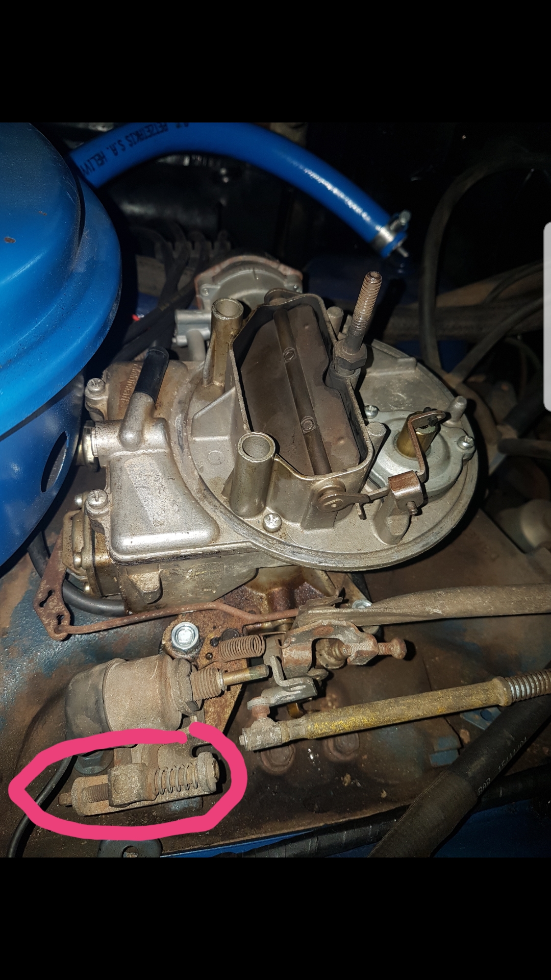

Ich glaube das müsste die Schraube am Autocraft Vergaser sein, oder?

Das sieht gut aus!Powermax hat geschrieben: So 15. Sep 2019, 01:45 Ich glaube das müsste die Schraube am Autocraft Vergaser sein, oder?
Und dann gleich noch die Vakuumlecks suchen und davon auch Fotos machen
