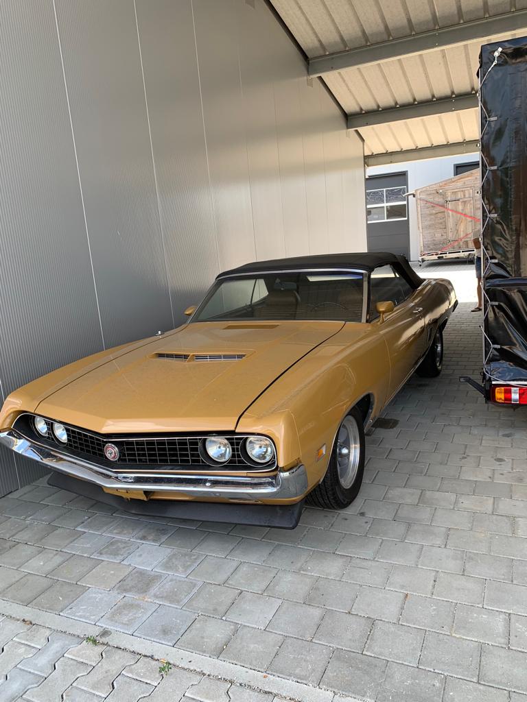

Letzte Woche ruft mich ein Bekannter an, der einen alten Mustang sucht. Er steht neben einem goldenen Torino Cabrio in Passau mit kleinem Heckschaden. Ich selbst kannte den Wagen aus Mobile - dort war er für 36.000€ inseriert, als top Zustand beschrieben und auch recht gut fotografiert. Angeblich wurde er auch dafür verkauft, leider rollte er vor 3-4 Wochen dann beim Verladen rückwärts einen Hang runter und knallte irgendwo dagegen. Die Versicherung übernahm und stellte den Torino 3x erfolglos in eine Restwertbörse - kein Kauf ist zustande gekommen.
Mein Bekannter hat den Kontakt hergestellt und am Telefon hieß: nur Tank, Heckblech und Heckstoßstange sind eingedrückt. Schnell repariert, anmelden und gut. Ich könnte den Wagen für 15.000€ haben. Heute mit einem Bündel Geld auf den Weg gemacht und habe nicht ganz 4 Stunden um sonst im Auto verbracht.

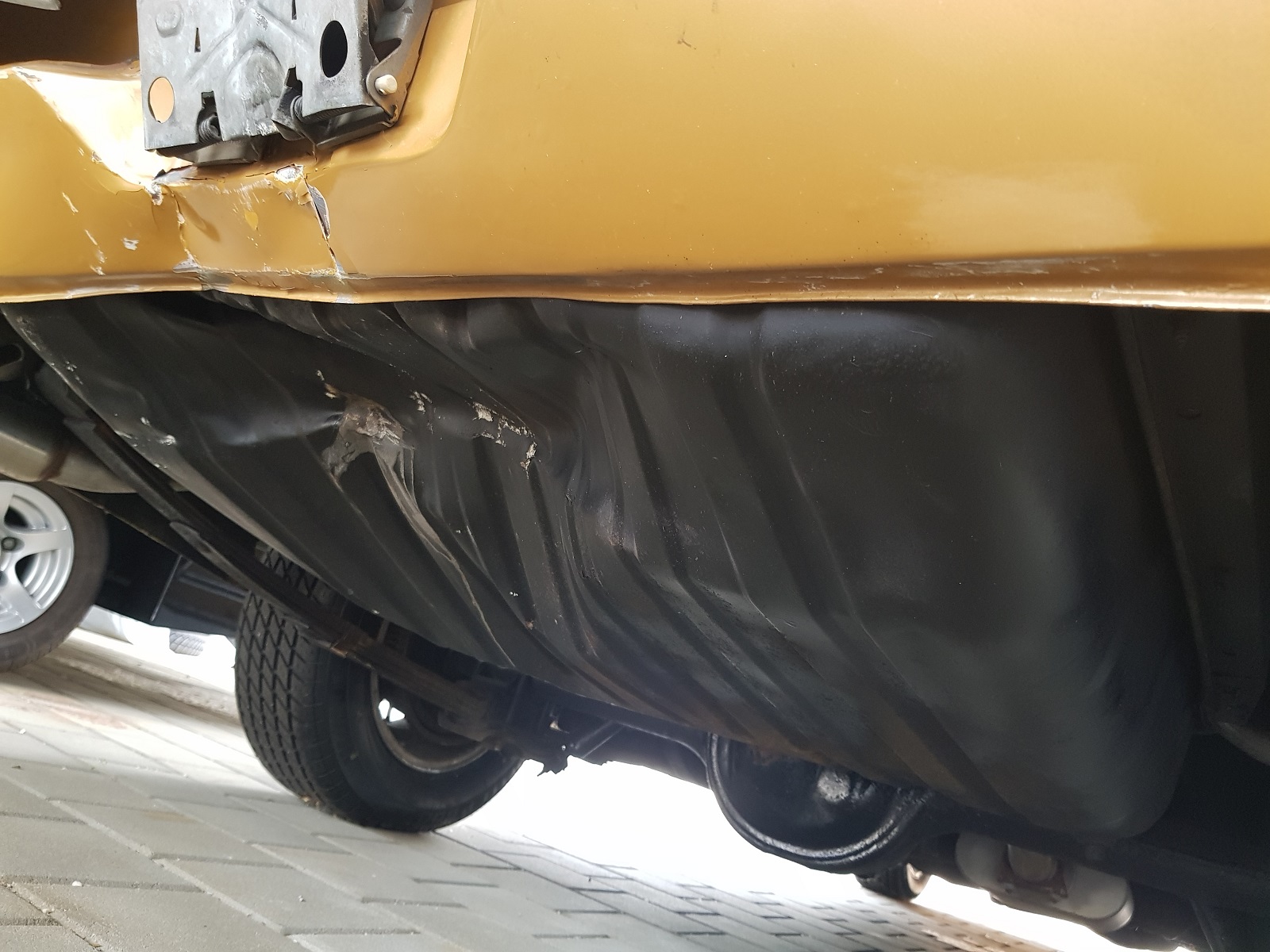

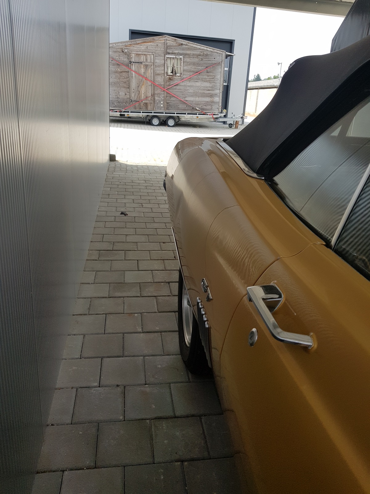

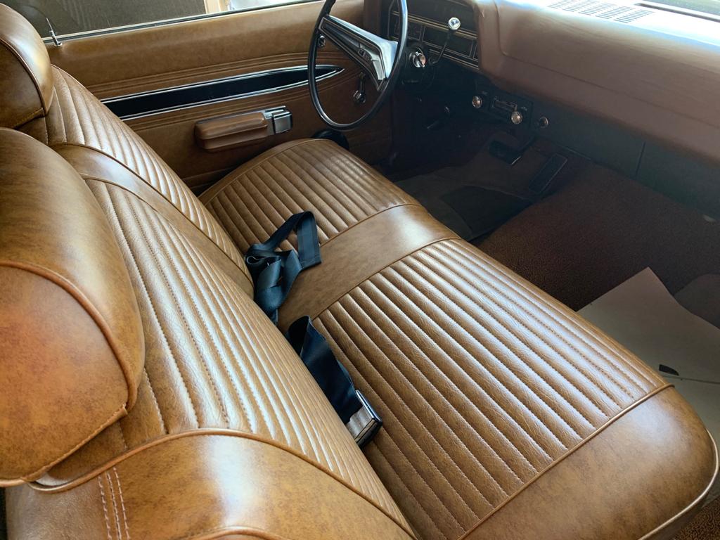

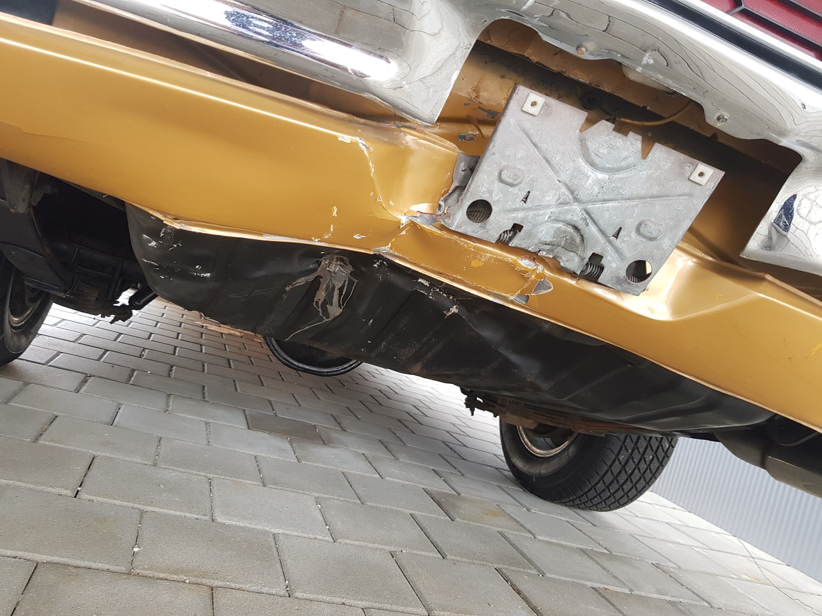

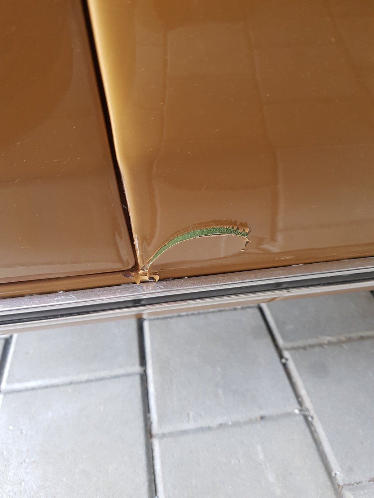

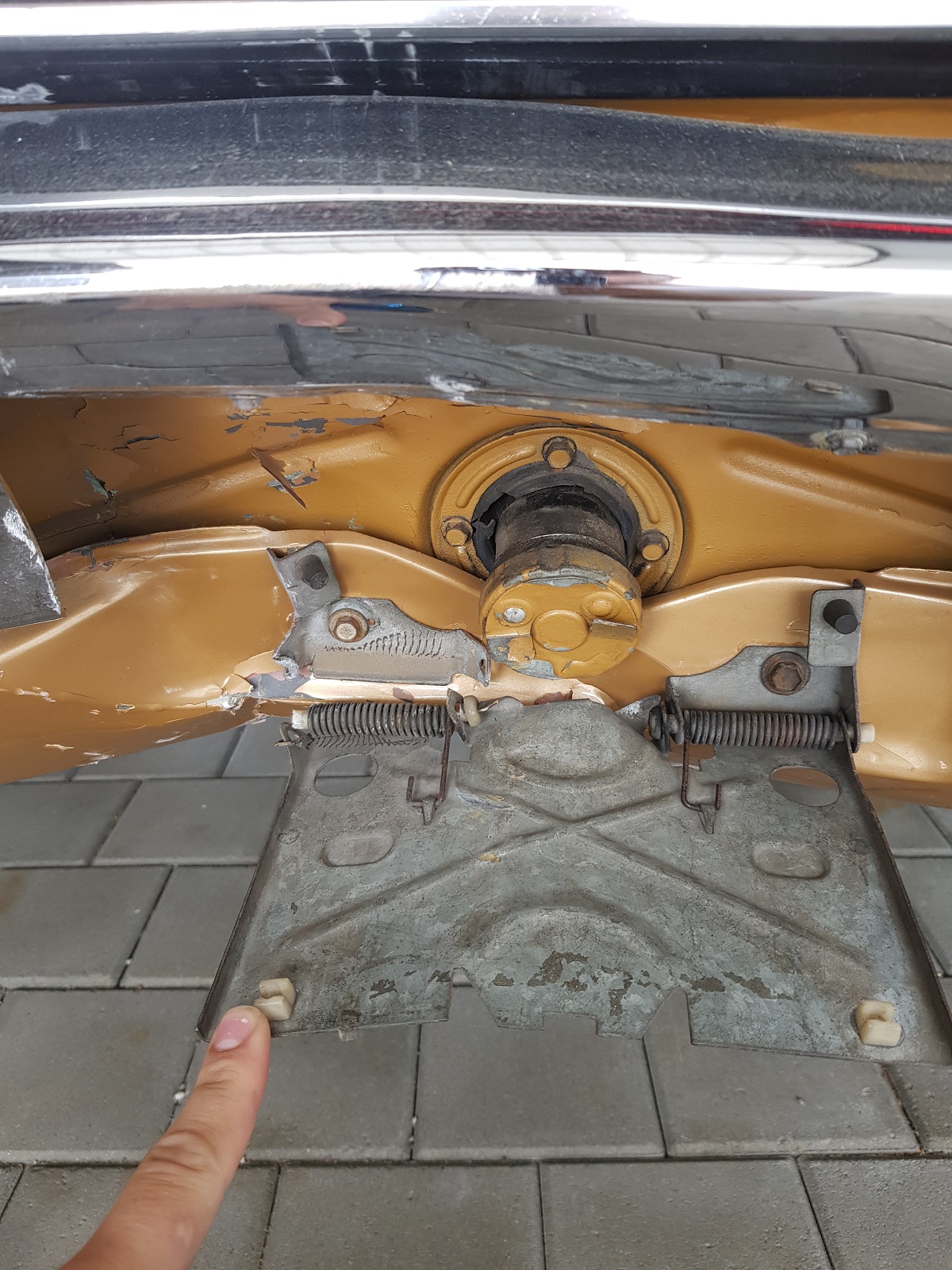

Beide Seitenwände sind eingeknickt, Kofferraum-Deckel schließt nicht mehr, Spachtel ist raus gebrochen, Der Wagen mega schlecht neu lackiert, Dichtungen alle gold. Der hatte meiner Meinung nach schon Grün und Rot als Lackgewand. Spachtel ohne Ende an den Endspitzen... Ei ei ei. Einzig der Innenraum und Verdeck waren top, leider mit Lautsprechern in den Türpappen. Der Wagen war übrigens für 24.000 USD in USA inseriert, hab die Anzeige hier. Elektrisch verstellbare Sitzbank, 351 Cleveland 2V mit FMX, 105.000 Meilen, Power Brakes, Power Steering, neuer Teppich, neue Sitzbezüge. Wäre schon nett gewesen, muss aber auf die Richtbank und dann fällt der restliche Spachtel auch noch raus - ich möchte nicht wissen, wie der darunter ausschaut.
Relativ ernüchtert bin ich jetzt wieder zu Hause und ärgere mich, warum man das nicht vorher am Telefon erwähnt... (wir haben über 15 Minuten telefoniert und ich habe das übliche abgefragt) :evil:
Ich hätte die Teile für die Reparatur alle auf Lager gehabt und wollte ihn schnell wieder auf die Straße bringen. Wer sich den Wagen kaufen will, sollte gut hinschauen - ich kann nur vor vieeeeeeel Spachtel und dickem schwarzen Unterbodenschutz warnen. Da ist so dick Lack drauf, dass die ganzen Kannten rund sind. Katastrophe...

Die beiden Fotos im 1. Beitrag kannte ich - hier meine Fotos von heute:

Oh oh, das ist mal mehr als nur ein kleiner Blechschaden. Ich würde da auch nicht zugreifen, zu viel Überraschung für meinen Geschmack.
Es ist sehr ärgerlich, wenn man dann völlig umsonst so weit fährt... Hat der Verkäufer gehofft, dass Du nicht merkst, was Sache ist?
