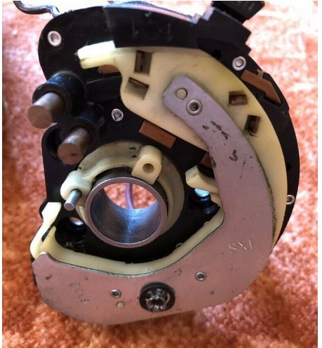

Vor einiger Zeit hat sich mein Blinkerschalter/Rücksteller (das weisse Teil in der Lenkradnarbe) verabschiedet. Da ist einer der Einrast-Zapfen abgebrochen. Dank Ersatzteil von "VELOCITY" habe ich gedacht das schnell in den Griff zu bekommen. Der Inbau war etwas fummelig, ging aber irgendwie.
Von Anfang an, war die Bedienung des Blinkers allerdings etwas hackelig. Also nochmal auseinandergebaut und geschaut was da los ist. Ich habe gesehen das das der kleine Metallstreifen (ca 25x5mm) der senkrecht an der Grundplatte montiert ist verutscht war. Jetzt habe ich das wieder richtig eingesetzt und nun funktioniert der Mist nicht mehr... Nur noch wenn ich mit dem Finger das weiße Teil fest (ganz fest) auf die Grundplatte drücke :oops:
Gibt es hier irgend w´jemanden, der mir Fotos vom Original senden kann, damit ich schauen kann was da falsch ist? Mein Originalteil ist beim Ausbau komplett zerbröselt...
Vielleicht sind die Metallbügel/Federn auf der Rückseite ja nicht ganz richtig. KEINE AHNUNG :mrgreen:

Oder weiß jemand ob die Einheit aus einem 1972er auch passt? Sieht etwas anders aus, wird aber gerade zum Verkauf angeboten... :D
Re: BLINKER-SCHALTER - Rücksteller
also 72 passt nicht. Du brauchst wirklich 71. Ich kann dir aus Empfehlung nur raten, einen NOS aus ebay.com zu kaufen. Die "neuen" sind alle billigster China-Mist und hakeln ALLE ALLE.
Ich habe meinen Schalter nach 1 Tag wieder raus gerissen, weil er gebrochen ist. Der kostenlose Ersatz von RSB war der gleiche Mist. Flog nach 1 Woche wieder raus und habe NOS gekauft.
Kostet so 100 Dollar, aber hast länger Spaß damit.
