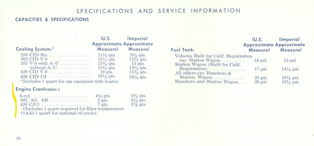

Servus Heiko, im Manual finde ich diese Information
Hans
Re: Oel Füllmenge
Ahhhhh, auf die Anleitung bin ich noch nicht gekommen :D
