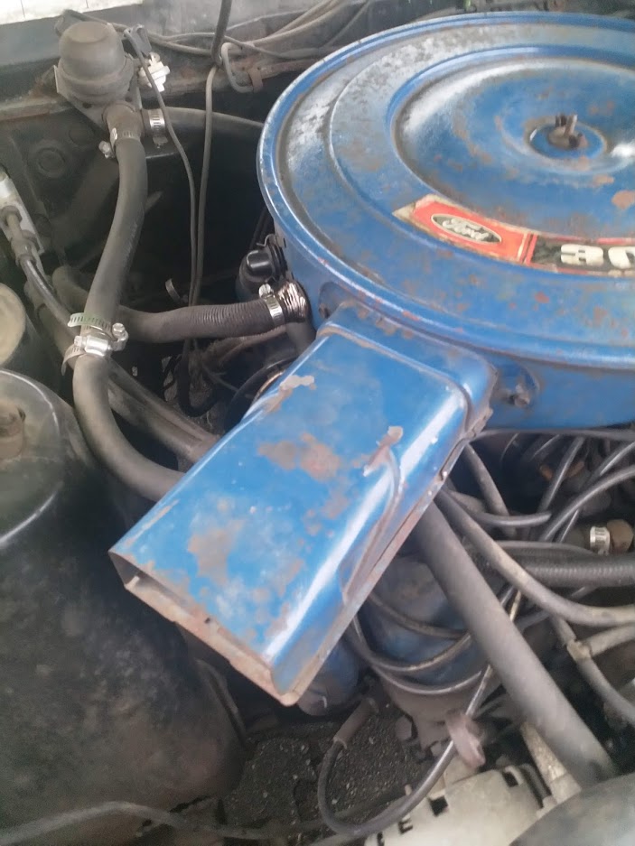

Guten Tag zusammen,
Habe die Foren durchsucht, aber nicht wirklich was gefunden. Aktuell ist es bei mir so, dass die Frischluftansaugung immer vom Krümmer kommt. In dem Ansaugstutzen befindet sich eine Klappe, die von einer Feder gehalten wird. Hat das so seine Richtigkeit? Wie ist das gedacht? 302 2V.

eigentlich sollte die warme Luft vom Krümmer nur dann kommen, wenn diese auch benötigt wir - im Winter z.b.
Ist bei dir eine Vakuum Dose oder einfach nur ein Bi-Metall Regler? Dieser sollte das Blech schließen und frische, kühle Luft durchlassen.

eine Vakuumdose gibt's nicht. Innen die Klappe wird wie gesagt von einer Feder dauerhaft in der Lage gehalten, dass die Luft vom Krümmer kommt...
Von einem Bimetall habe ich nichts gesehen. Wonach genau muss ich gucken?

Hast du nun oben unten beim Schnorchel irgendeine Vakuumdose oder nicht?
Mach mal ein Foto von innen, vom Deckel und der Feder...

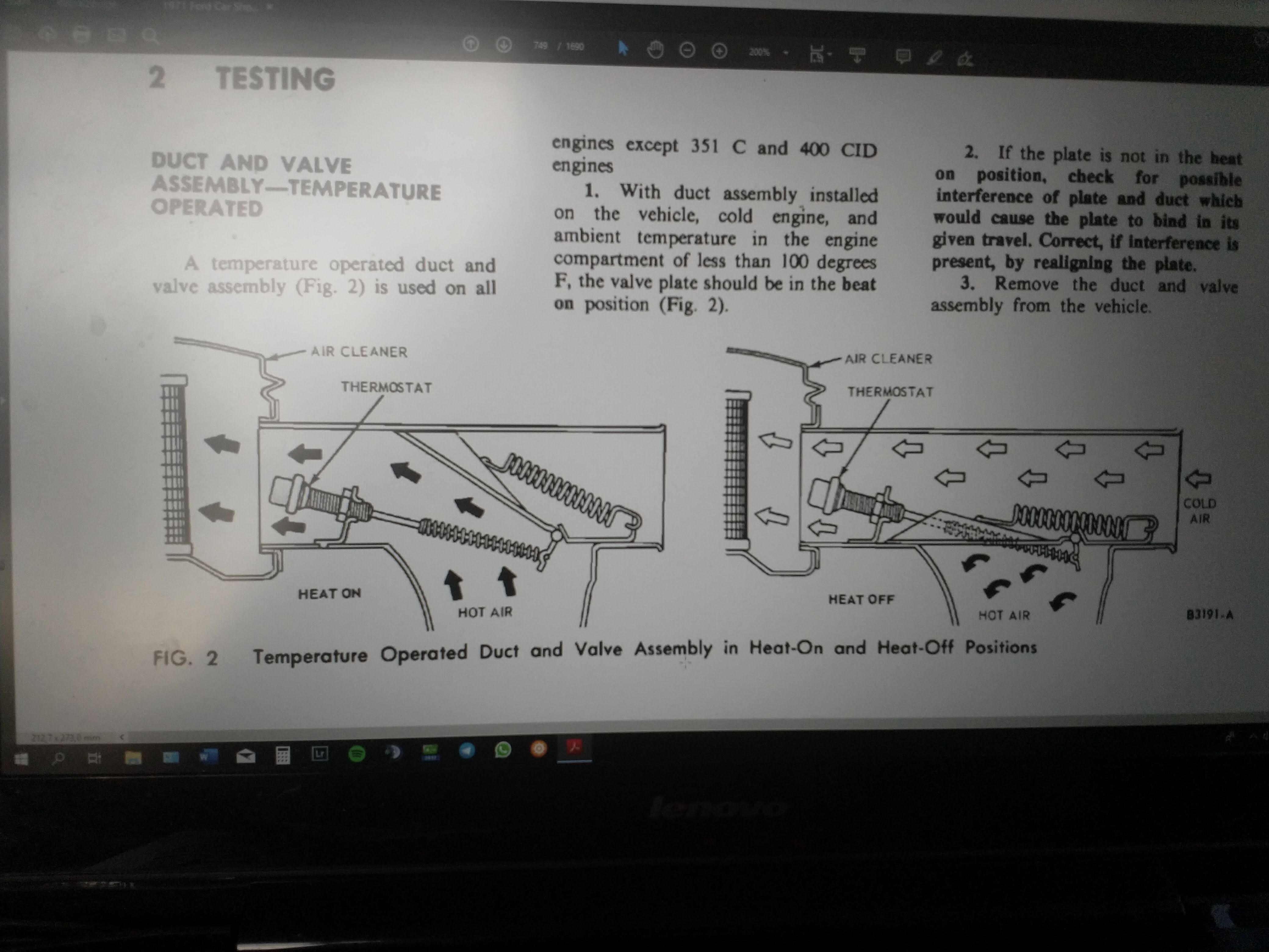

Habe mittlerweile folgendes rausgefunden:
Die Steuerung besteht aus einem Blech, welches über ein Gestäge mit Federn zwischn "Auf" und "Zu" wechselt. Mit von der Partie ist ein Thermostat. Gehe davon aus, dass dieses defekt ist.
Was wäre dein/ euer Vorschlag? Klappe mechanisch in Stellung "Kalt" blockieren, (gibts was, was dagegen spricht?) oder Thermostat besorgen und versuchen, die Mechanik wieder gangbar zu machen?

Fest machen für kalte Luft.

Ganz genau, dieses Thermostat habe ich in meinen oberen Beitrag gemeint. Ist bei meinem 302er auch verbaut (gewesen), war auch defekt. Ich hab den Deckel auch auf Kaltluft.
