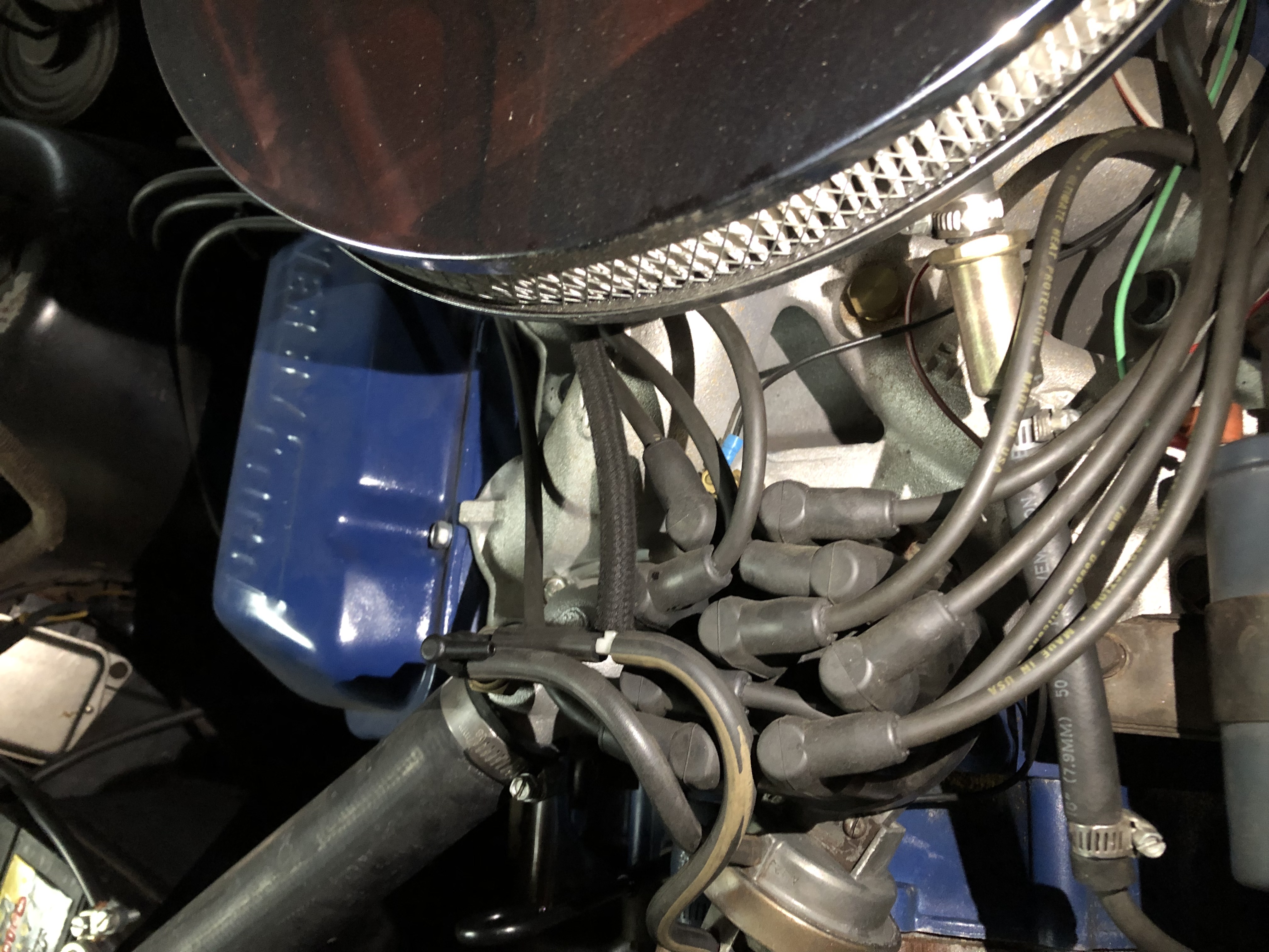

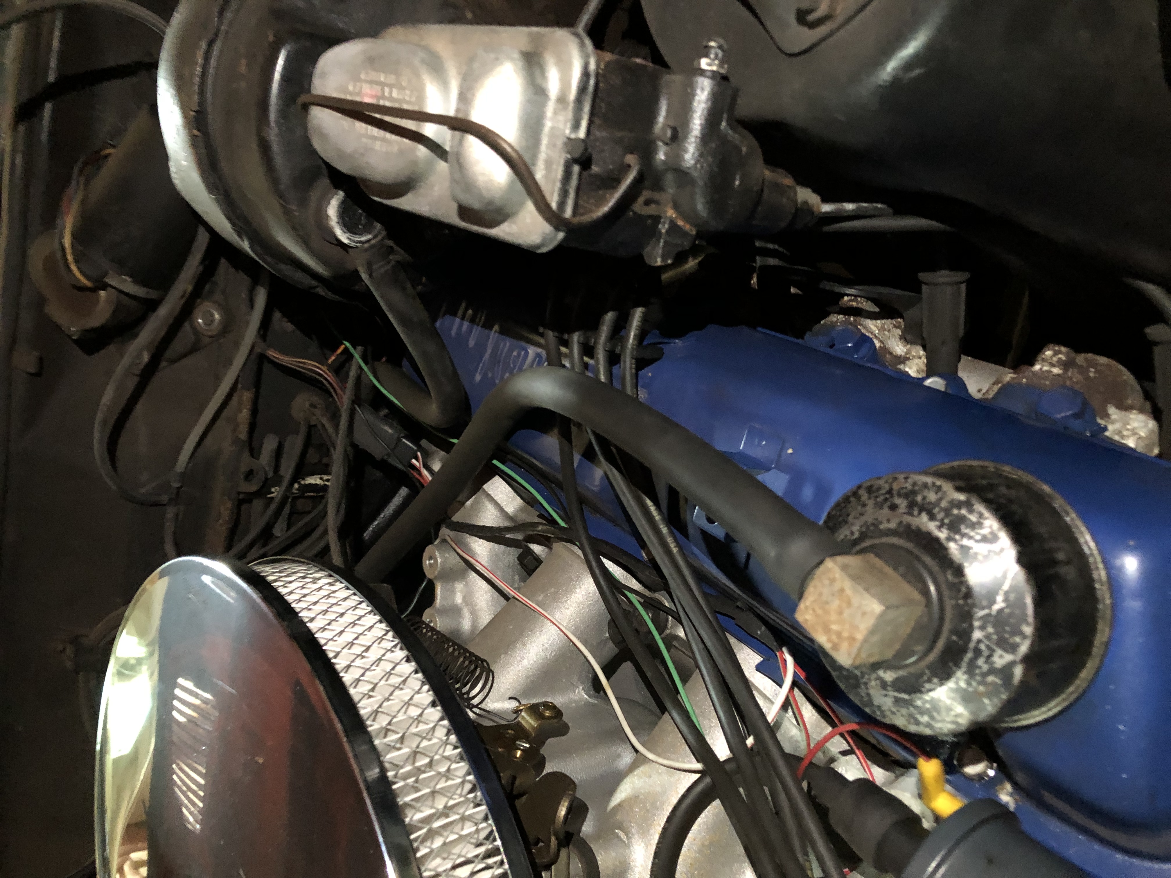

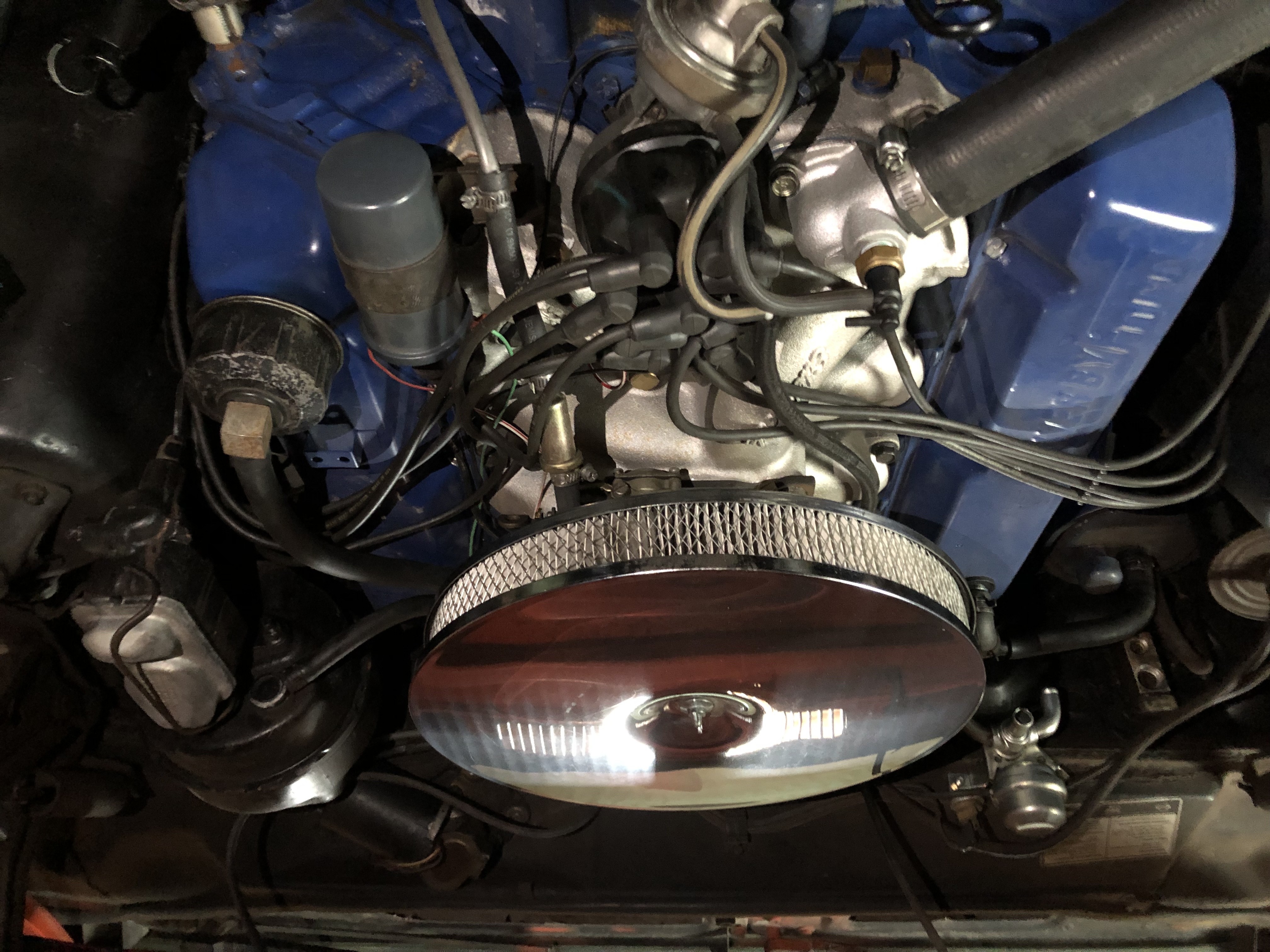

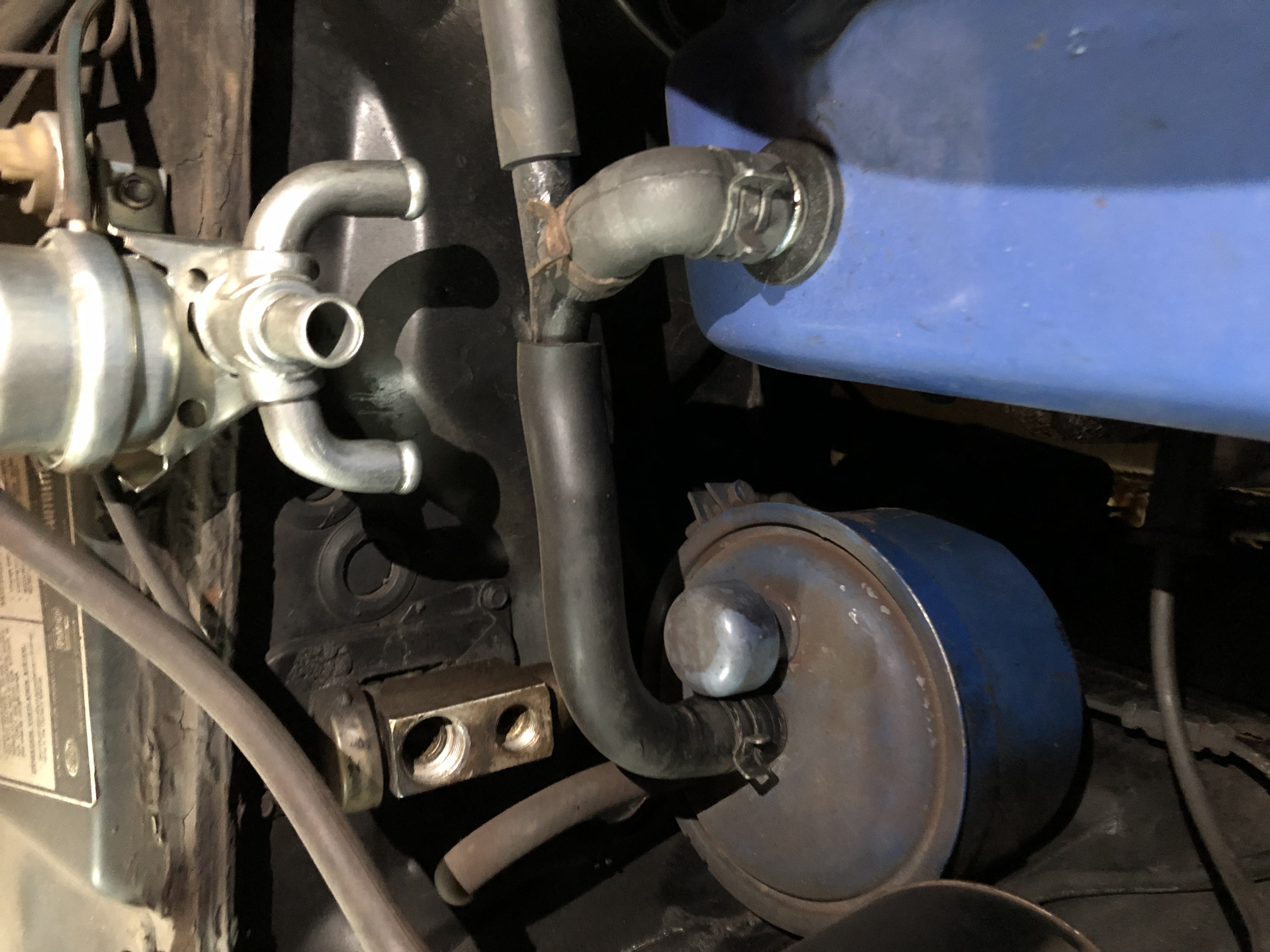

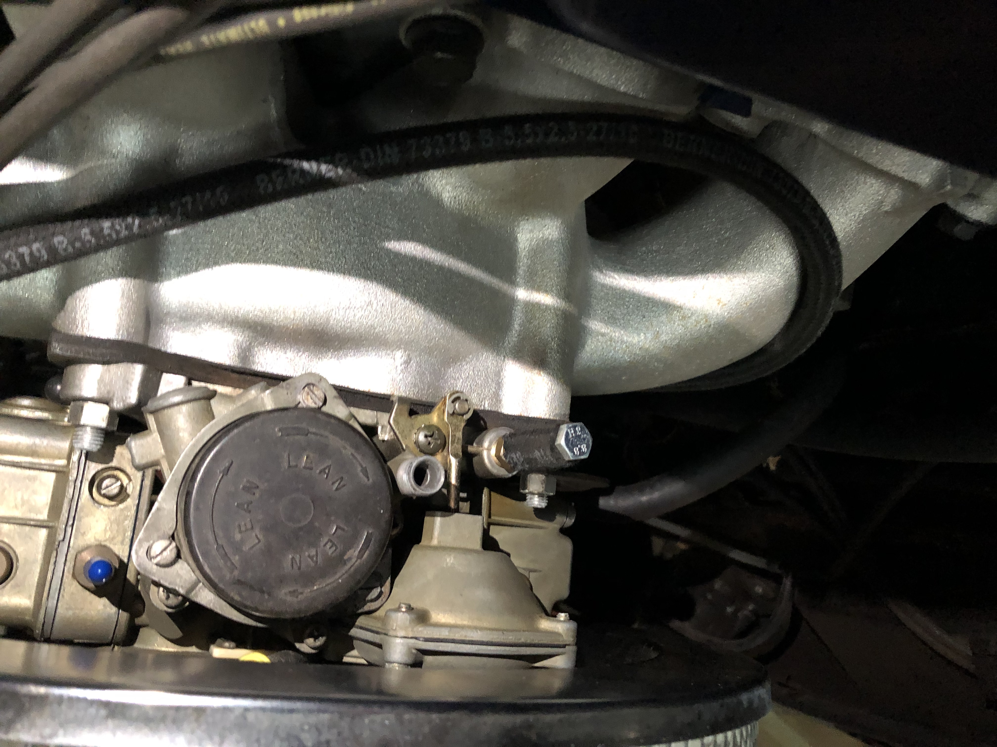

wg dem Motorraum habe ich ein paar Bilder gemacht heute... könnt ihr Abweichungen erkennen?
ja durch den Kofferraum werden paar Abgase kommen, da ein Rohr nicht ins freie bläst sonderm
leicht gegen die Stoßstange...
