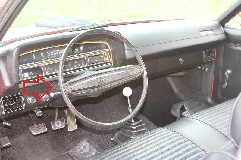

hab wieder mal ne Frage !
Ich möchte mein Zündschloss schalter wechseln weiß jemand wie der ring runter geht ( siehe bild )
Oder komm ich an den schalter so hin ?
Danke mal

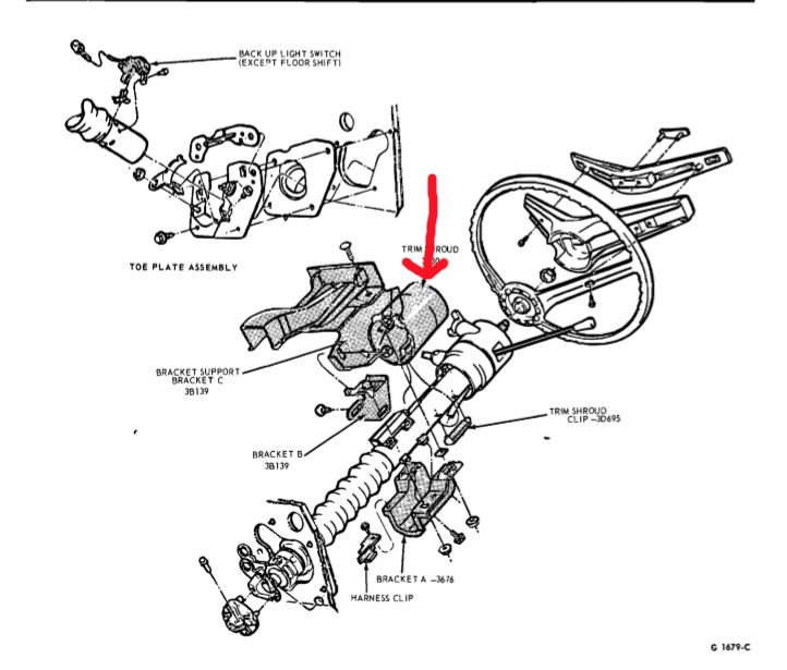

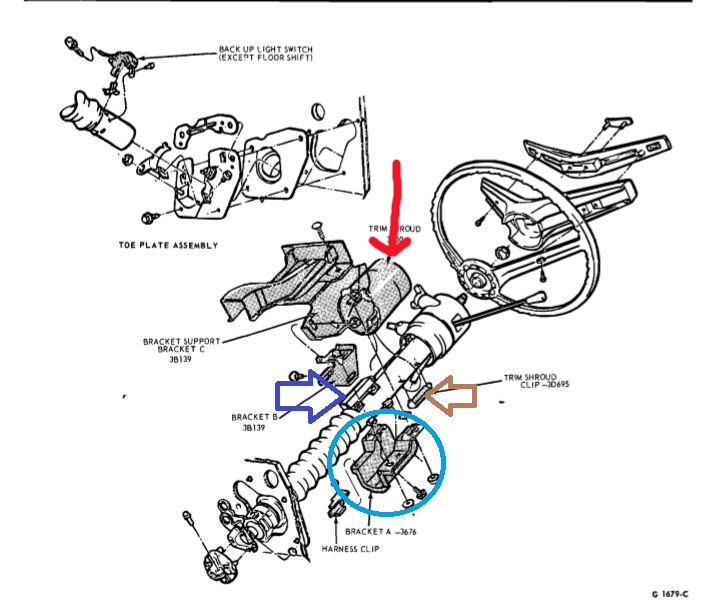

Das Teil muss nicht runter.
1. das Teil mit dem roten Pfeil weg schrauben
2. das Teil in dem hellblauen Kreis abschrauben
3. die 2 Muttern vom Zündschloss Schalter abschrauben - fertig.
Das braune Teil ist der Clip, der das Teil von deiner Frage hält. Mit einem Durchschlag die Metallklammer raus klopfen, dann kannst du das Ding abnehmen. Musst du aber nicht.
