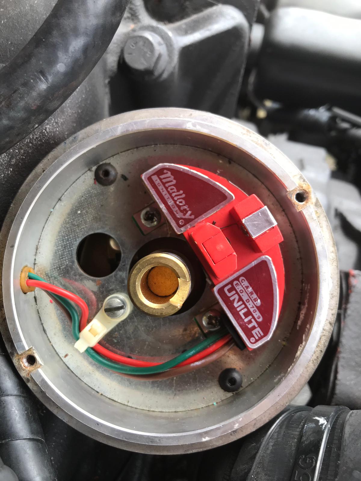

Servus Leute möchte euch einen kleinen bericht geben was so in letzter Zeit mit meinem Torino los ist.
Letztes Jahr ging er nach jedem Fahren ( morgens aus der Garge ) nach der ca 5-7 Kilometer einfach aus. Kein verschlucken oder zockeln sondern aus als ob man den schlüssel umdreht. Nach ein paar Minuten lief er dann und ich hatte an dem Tag keine Probleme mehr.
Dank Markus ( Admin ) der mir den Tip mit der Benzinpumpe gab war dann im März wo ich eine neue rein gemacht habe alles gut.
Letzten Mittwoch war ich aufm dem Weg nach Pullman City ! Habe zuvor -> Öl und filter gewechselt, Kühlflüssigkeit gewechselt, 2 neue Reifen, Sturz und spur eingestellt.
Alles war gecheckt.
Mittwoch um 13.00 Uhr ging es dann los ca 200 km keine Probleme Autobahn war frei und mit einer Geschwindigkeit von 100-130 fuhren wir bis zu einem Unfall.
Wir führen dann Landstraße wo es viel Stop and Go gab und dann ging es wieder los er ging wieder schlagartig unter der fahrt aus.
Er lässt sich aber wieder sofort starten und nach einer gewissen zeit geht er wieder aus.
Wir kämpften uns bis Pullman durch und ich stelle ihn ab.
So-> Jetzt geht die Fehlersuche los. erster verdacht war die Zündspule ! Unser Hütten Nachbar hatte zum glück die gleiche verbaut aber die war es nicht.
- Wenn ich starte dann kann es sein das er erst an geht wenn ich den schlüssel wieder los lasse! Also hab ich auf das Zündschloss getippt. Dank Markus ( Admin ) und seinem Support
hab ich alles auf schalter um gebaut mit Relais so das ich ich kein Zündschloss mehr brauche aber das war auch nicht der Fehler.
- Wir haben dann den Kabelbaum im Motorraum komplett frei gelegt um zu schauen ob irgend wo ein Bruch oder sonst was ist. Fehlanzeige
- Als nächsters haben wir dann Benzinschlauch am Vergaser ab gemacht um zu schauen ob Sprit kommt hab einiges an Sprit in einen Flasche laufen lassen ! Also Sprit ist da.
- Zündfunke ist auch da.
- an der Zündspule liegen 12 volt an und mit Wiederstand die ca 9 Volt
- Sämtliche Massekabel ab ich ab gemacht und die stellen frisch blank gemacht
- Sprit im vergaser kommt auch an
- Wir haben die kontakte im Verteiler gereinigt
Und und und

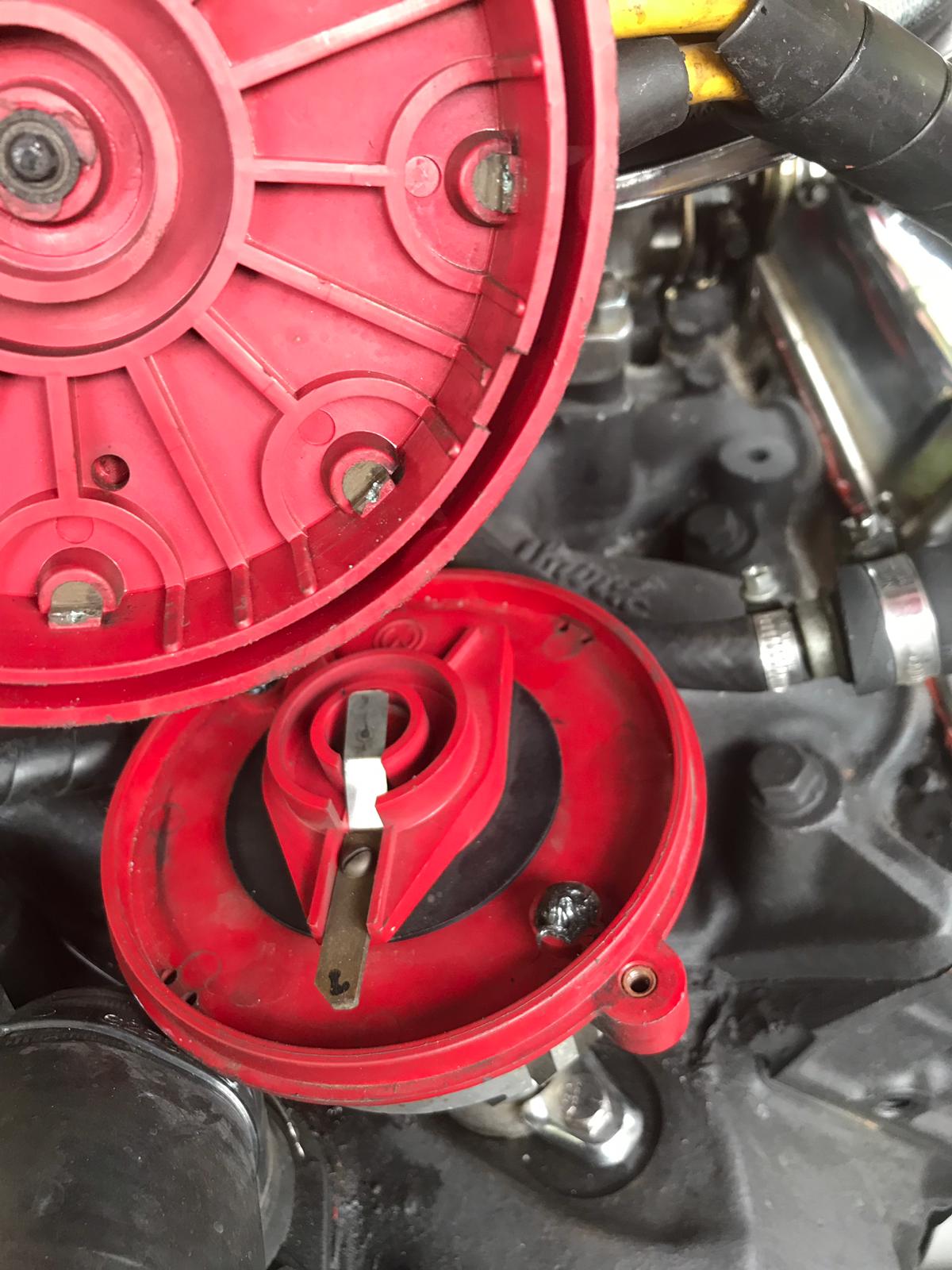

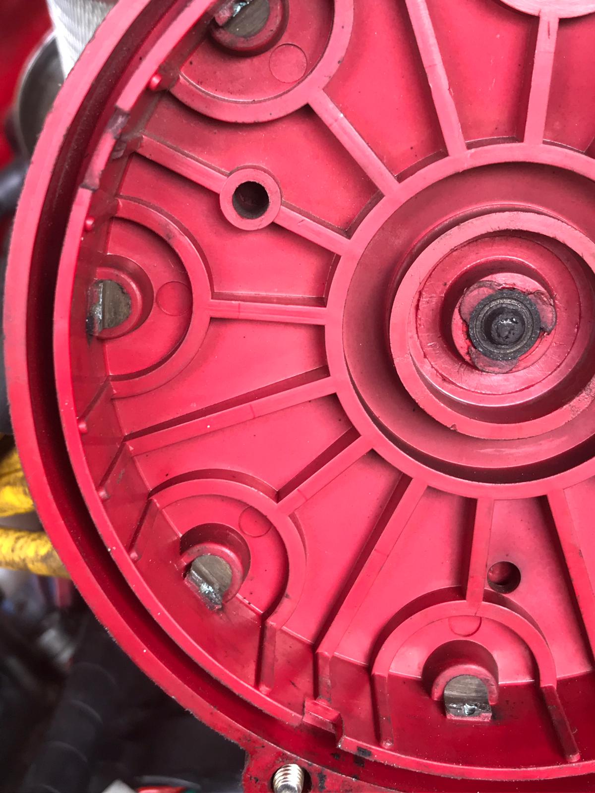

Mein verdacht wäre die Elektronik im Verteiler ( siehe bild ) oder Schwimmer im Vergaser
Jemand sagte das im Verteiler unter der Elektronik eine Wärmeleitpaste sei und wenn die nicht mehr gut sei dann wird es zu heiß und dann schaltet sie ab
Hat noch jemand nen Tip ?

Also ich kann dir jetzt nicht die Lösung deines Problems sagen, doch gut sehen die Kontakte deines Verteilers nicht mehr aus. Der Finger sieht auch etwas... Naja, nicht ganz Original aus... Oder ist das bei Mallory so?

Also hab heut meinen KFZ Elektriker ran gelassen !!
Es ist definitiv die Elektronik im Verteiler defekt ! Wenn sie zu heiss wird kommt kein Zündfunke mehr !
Fabster
Beiträge: 163
Wohnort: 88416
Re: Auto geht aus !
Beitrag von Fabster »
Also es war der Unterbrecher ! Wenn er zu heiß wird kommt kein Zündfunke mehr !

Hab einen HEI Verteiler eingebaut und seit her ist Ruhe.
