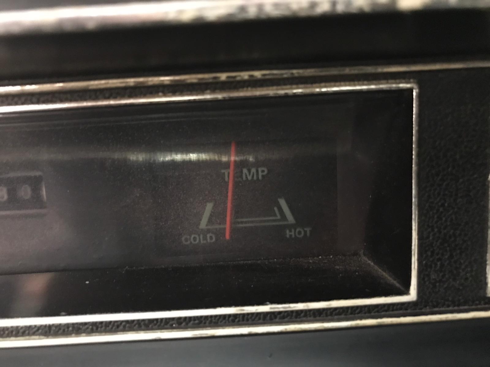

Hab heute die komplette Kühlflüssigkeit gewechselt mischung 1:1.
Ca 7 km gefahren jetzt wird er noch heisser ( laut anzeige )

Beide Schläuche werden warm also macht der thermostat auf

So steht meine Anzeige auch. Perfekt.
Hier gibt es noch ein paar Tipps:
https://www.velocity-group.de/blog/tipp ... oldtimern/
Punkt 8 wegen der Feder.
