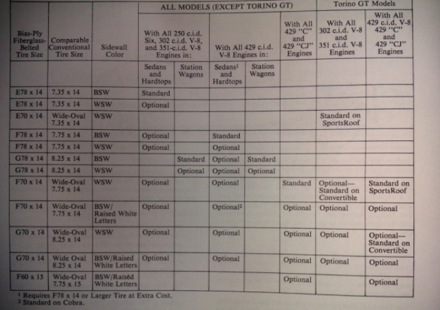

Guten Abend,
kann mir jemand sagen was für Dimensionen von den Magnum 500 Felgen original auf den Torinos (1970 - 71) verbaut wurden?
Ich meine es sind 14x7 mit 4,25" Backspacing oder?
Ich habe 4 Magnum 500 Felgen in 14x6 Zuhause.
2 Stück sind original von Ford und haben 3,5" Backspacing.
Die anderen 2 sind von Chrysler und haben 4" Backspacing.
Gabs die in 14x6 auch auf dem Torino oder wo wurden die verbaut?

Re: Magnum 500 Felgen original?
Beitrag von Heide »
Hi Michael
Oh ja, Wochenende...
Ich habe ein Bild gemacht,da sind alle Daten zu den Felgen u. Reifen zu sehen...
Gruß Steve
