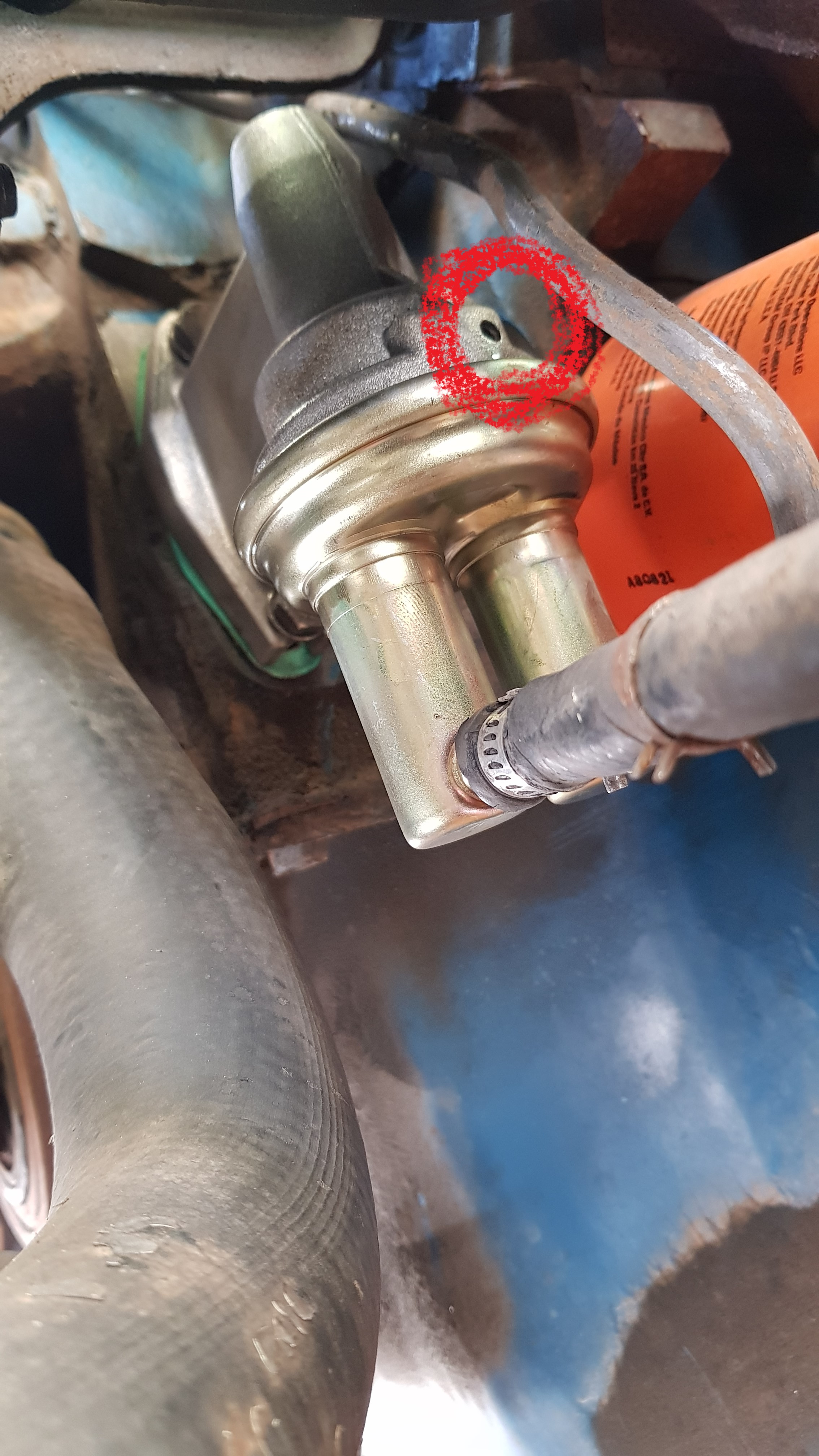

Servus zusammen,
mir ist bei einem Zwischenstop aufgefallen dass mein Torino nach Benzin riecht. Nachdem ich ein paar Meter zurückgesetzt habe ist mir ein Fleck Benzin auf dem Boden aufgefallen. Ich natürlich unter das Auto gekrochen und gesehen dass aus dem Entlüftungsloch an der Benzinpumpe der Sprit "aussuckelt".Kann mir bitte jemand sagen woran das liegt? In dem Bereich habe ich selbst leider keine Ahnung.
Die Benzinpumpe ist nagelneu.
Danke euch!
Danke euch!

Da ist wohl die Membran hin, oder das Nadelventil schließt vielleicht nicht, wobei ich nicht glaube, dass du dann Verluste durch das Entlüftungsloch hast.
Bist du dir sicher, dass du die richtige Pumpe hast? Oder die Welle die richtige Länge für deine Pumpe hat?
Nicht das der Hub zu viel ist und du damit zu viel Hub erzeugt hast und die Membran überbelastet wurde.

Das Entlüftungsloch ist kein Entlüftungsloch sondern nur dafür da, dass man direkt erkennt wenn die Membran defekt ist. Dann kann der Sprit nämlich direkt ins Kurbelgehäuse laufen und verdünnt das Öl, also uncool.
Da das eine gepresste Pumpe ist, kann man nicht mal eben gucken was es wirklich ist.
Aber zu 100% die Membran defekt. Ist nur die Frage warum. Es soll ja auch defekte Neuteile geben.

Ja, da bin ich mir sicher. In dem US-Forum haben sie auch geschrieben dass das Membran kaputt ist.

Ich kann dir aus Erfahrung sagen, dass du nicht direkt einen Motorschaden haben wirst. Bei meinem Russen war auch die Membran kaputt. Über Ewigkeiten. Hat mehr Sprit verbraucht aber ich habe nichts gefunden weil an der Stelle nichts raus kam. Es gab noch eine Kappe zwischen Membran und Kurbelgehäuse, die fehlte komplett. Deswegen konnte der Sprit wirklich ungehindert ins Kurbelgehäuse laufen. Mit der Kappe würde sich der Sprit eine Zeit lang da sammeln und dann raus laufen damit man es erkennt.
War extrem verdünnt, aber dadurch keinen Schaden oder sonst was.
