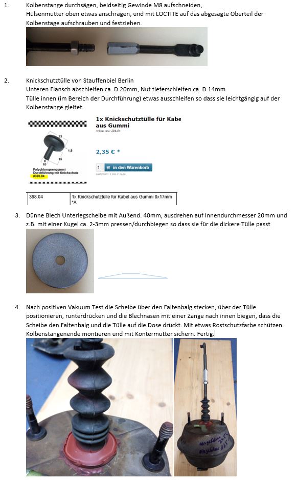

Hallo Leute,
der Vakuum Antrieb 'Acutator' meine Hideaway Klappen ist undicht.
Kenn jemand eine Möglichkeit diese zu reparieren?
Gibt es irgendwo neue Dichtmanschetten?
Hans

Servus Hans,
du meinst die runde Kugel, an der die Zugstange ist, richtig? Nein, gibt es meines Wissens keinen Reparatursatz, wirst du neu kaufen müssen.
Ich kann mal mein Teilelager durchforsten, vielleicht habe ich noch so ein Teil.

Ja, genau das Teil meine ich. Hab bisher aber nirgend wo gesehen das es diese neu zu kaufen gibt.
Wenn du noch einen hast der dicht ist wäre ich natürlich dran interessiert.

Das gibt es nur gebraucht und wurde auch nur im Torino verbaut. Also entweder gebraucht kaufen oder auf elektrisch umbauen (hab ich so in meinem Cabrio).
Ich schau morgen Abend mal nach!

OK, ich habe mir selber eine Gummi Tülle zurecht geschliffen und eingebaut.
Hält wieder super das Vakuum. Morgen baue ich den Antrieb wieder ein.

Habe kein Hideaway aber das ist eine schöne Reparatur.
Gefällt mir gut
