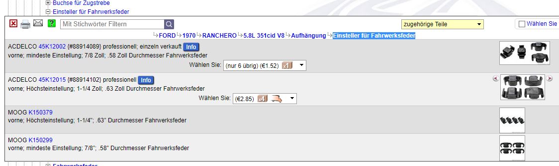

Weiß jemand wozu diese "Einsteller Fahrwerksfeder" benötigt werden bwz. wie sie eingebaut werden?

Sieht für mich aus wie Feststeller für die Federn. Werden zwischen die Windungen geklemmt. Ist der größte Mist. Kann nur von den da drüben kommen.
