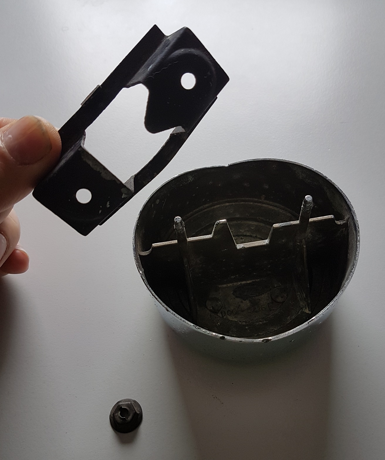

Hallo Leute,
weiß jemand wie das Emblem im/am Grill befestigt wird?

Servus Hans,
hab dir schnell ein Foto gemacht -> brauchst diese Klammer. Aber kann man sicherlich auch selbst was basteln.

Servus Leiti
Super, danke. Da muss ich mal suchen ob diese Klammer in der Teilesammlung dabei ist.

So. die Klammer habe ich in der Teilesammlung gefunden.
Und dann wird es mit diesen Belch-Steck Muttern befestigt?

Die musst du drauf drehen - die schneiden ein "Gewinde" in den weichen Guss-Zapfen.
