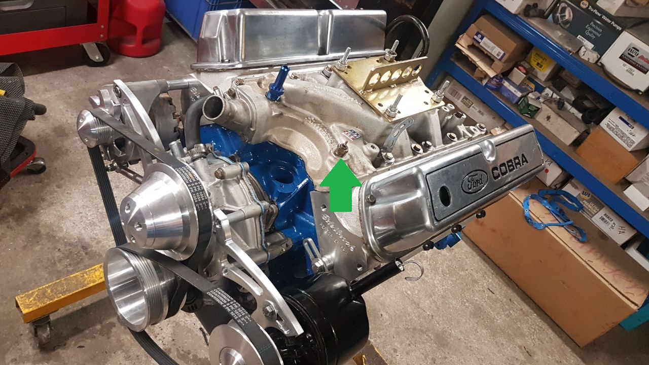

bleibt die Anzeige auf null?
Als erstes würde ich den Stecker am Fühler checken, ob der abgegangen ist. (Ansaugbrücke)
Kann nicht viel sein, entweder Fühler defekt, Kabel defekt, Anzeige hinten Verschraubung locker geworden oder Anzeige selbst defekt. (Hätte ich da aber daran glaube ich nicht).
Tippe auf Kabel abgegangen oder Sensor defekt. Mess den mal durch!
Grüße, Markus
Grüße, Markus

Verbinde das Kabel am Geber mit Masse, damit sollte die Anzeige sich bewegen wenn in Ordnung.
- firstronny
- Beiträge: 809
- Modell: GT Convertible
Re: Temperaturanzeige
Also einen Temperaturfühler mit einem Heißluftföhn zu erhitzen.. uii da habe ich schlechte Erfahrungen
Wie Andy schon gesagt hat, den Stecker abziehen und auf Masse halten - dann sollte sich bei Zündung EIN die Nadel bewegen. Wenn nicht, dann muss das Amaturenbrett oben raus damit du zur Anzeige dazu kommst.

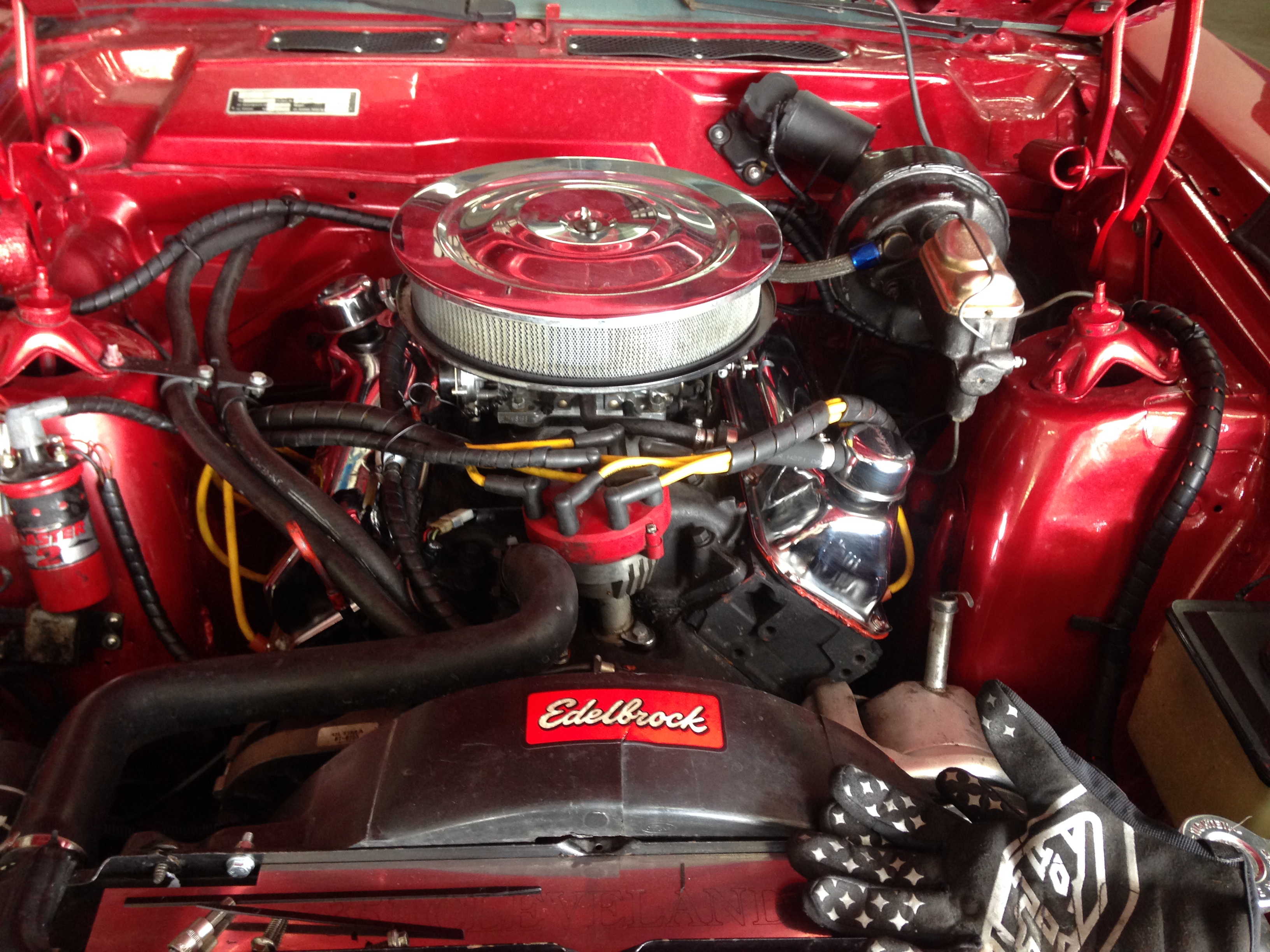

… hänge mich hier mal dran
Die Temperaturanzeige bewegt sich nicht..
Habe den Fühler im Motorblock gewechselt, dachte der Alte sein hinüber.
Große Enttäuschung, nichts passierte.
Also hab ich den Stecker mit der Masse verbunden und die Anzeige ging gleich hoch.
Nun bin ich Ratlos, neuer Fühler, Anzeige reagiert auf Masse, was kann jetzt noch sein warum die Anzeige nicht im Betrieb funktioniert.
Ist es möglich dass das Kabel zu alt ist und einfach die Signale vom Fühler nicht ausreichend verarbeitet?
Habt ihr vielleicht noch einen Tipp
VG
Mirko
