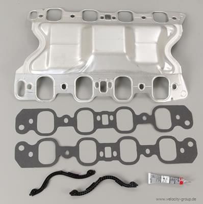

Hallo Leute kann mir einer sagen für was die blechwanne unter der ansaugspinne gut ist?
kann man die nicht einfach weg lassen?
vielleicht weiß es jemand hier?

Es geht um das obere Blechteil
38007734-70-71-Ford-Mustang-351-Dichtungssatz-Ansaugkruemmer-Fel-Pro-4V-1_600x600.jpg
38007734-70-71-Ford-Mustang-351-Dichtungssatz-Ansaugkruemmer-Fel-Pro-4V-1_600x600.jpg (19.41 KiB) 8872 mal betrachtet

Re: blechwanne unter der ansaugspinne
Das Ding heißt Valley Pan und wenn du etwas googlest wirst du dermaßen viele verschiedene Meinungen finden, dass du auch nicht viel weiter kommst. Sie dient dazu das heiße Öl von der Ansaugbrücke fernzuhalten. Manche lassen sie weg, manche nicht. Ich hab die mir mir verbaut.
Aber was genau richtig ist, keine Ahnung.
Beitrag von Ratman »
Hätte nicht gewusst wofür es ist, aber nach der Aussage, würde ich die auf jedenfall montieren.
Macht schon Sinn das Öl fernzuhalten, damit es die Spinne nicht noch weiter aufheizt. Warme Luft ist Mist und alles was man dagegen tun kann, sollte man auch nutzen.
Beitrag von konihof »
dann rein damit :-)
