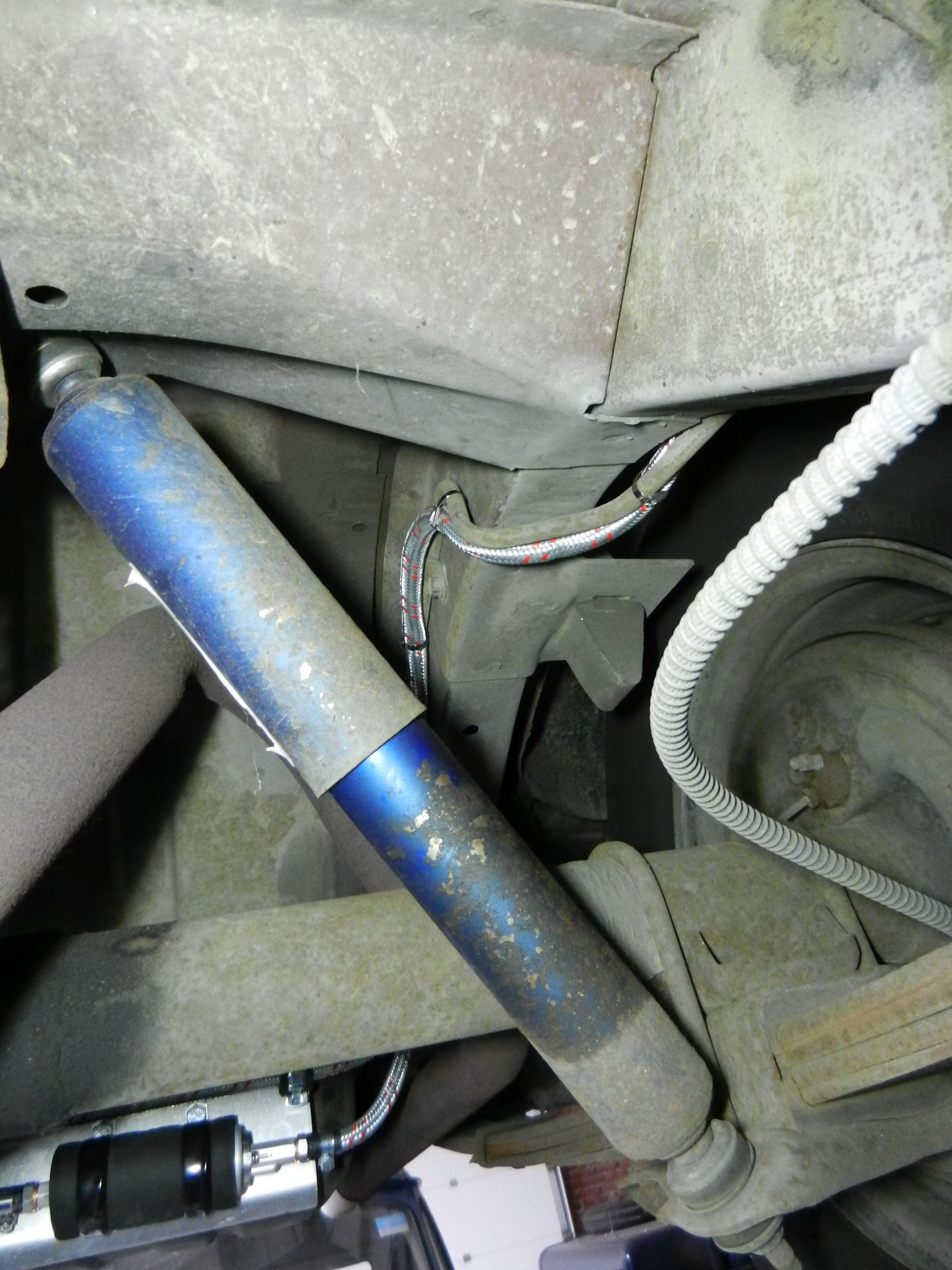

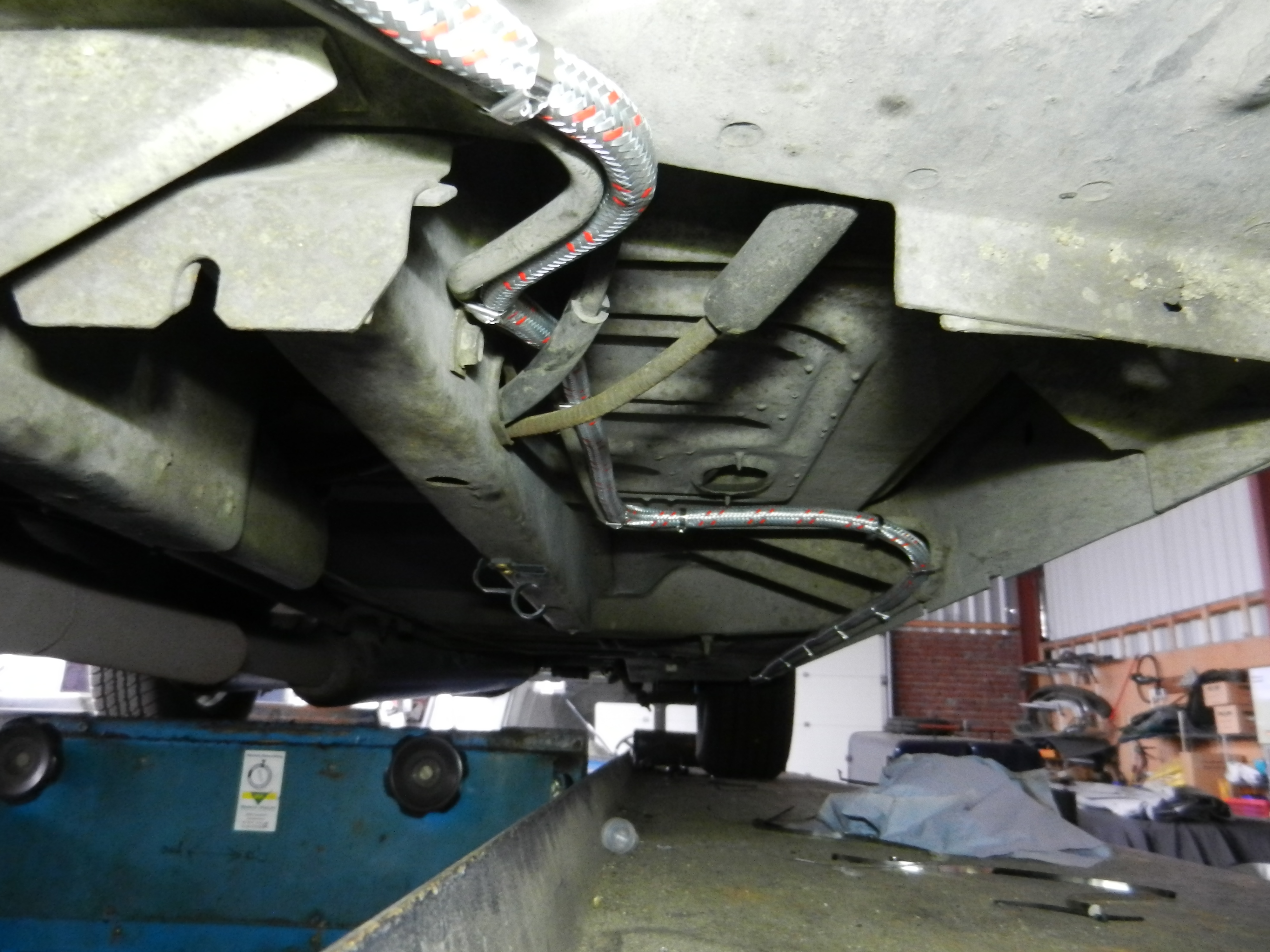

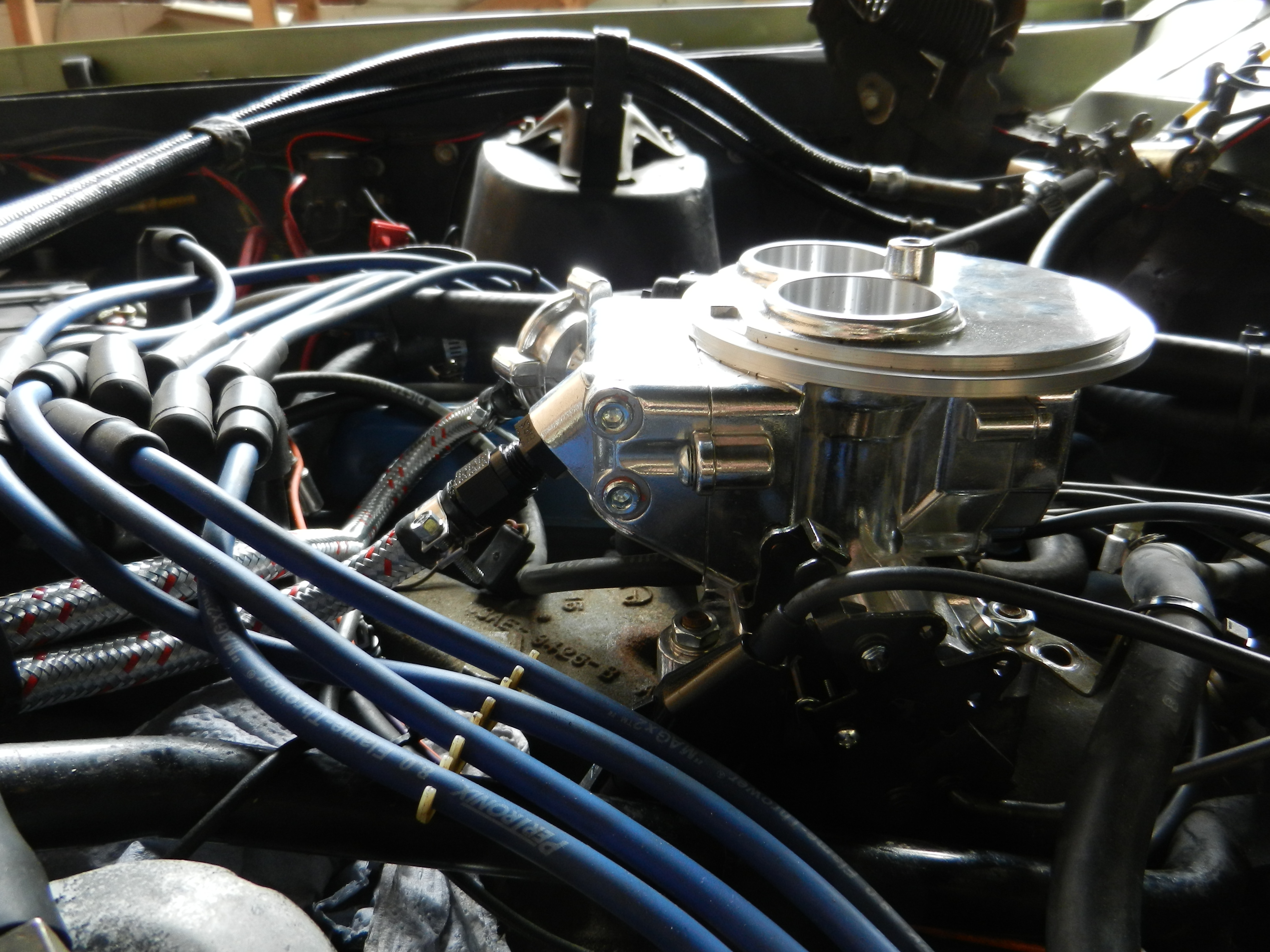

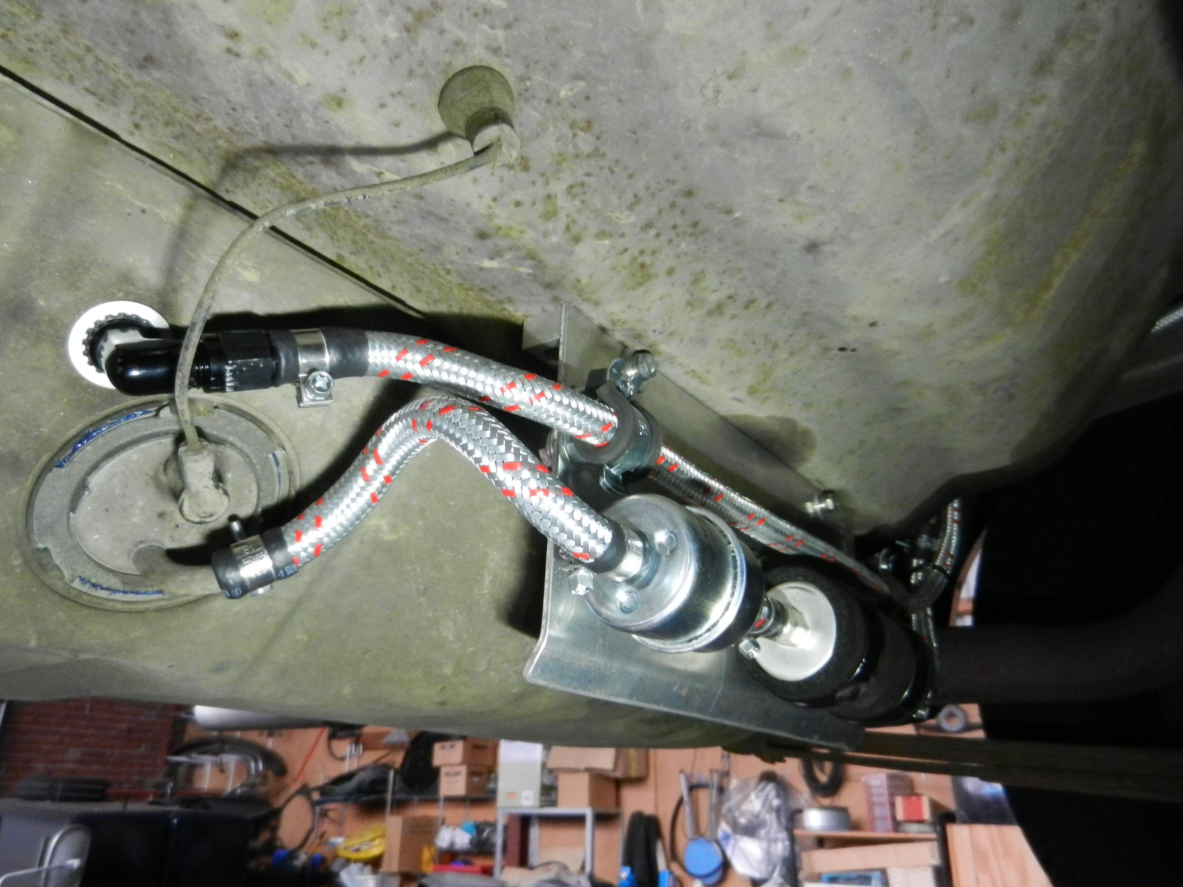

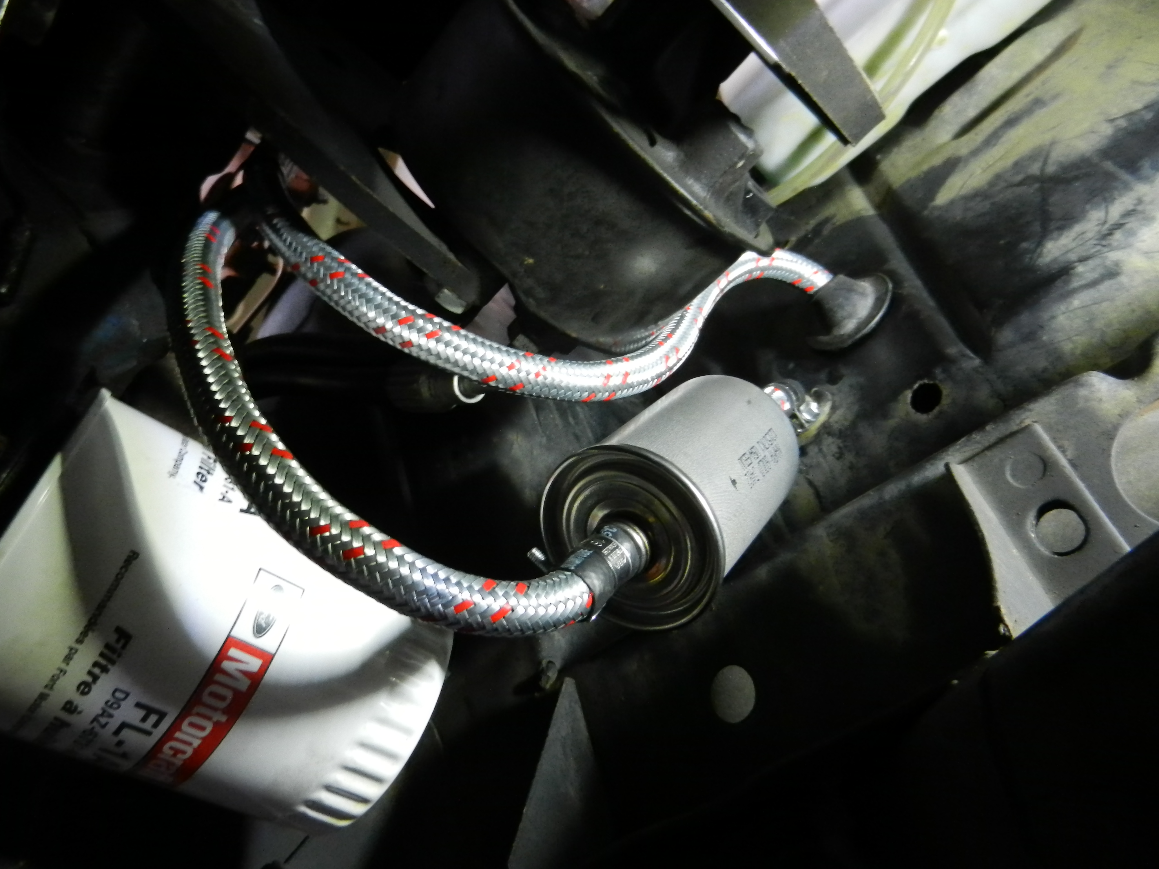

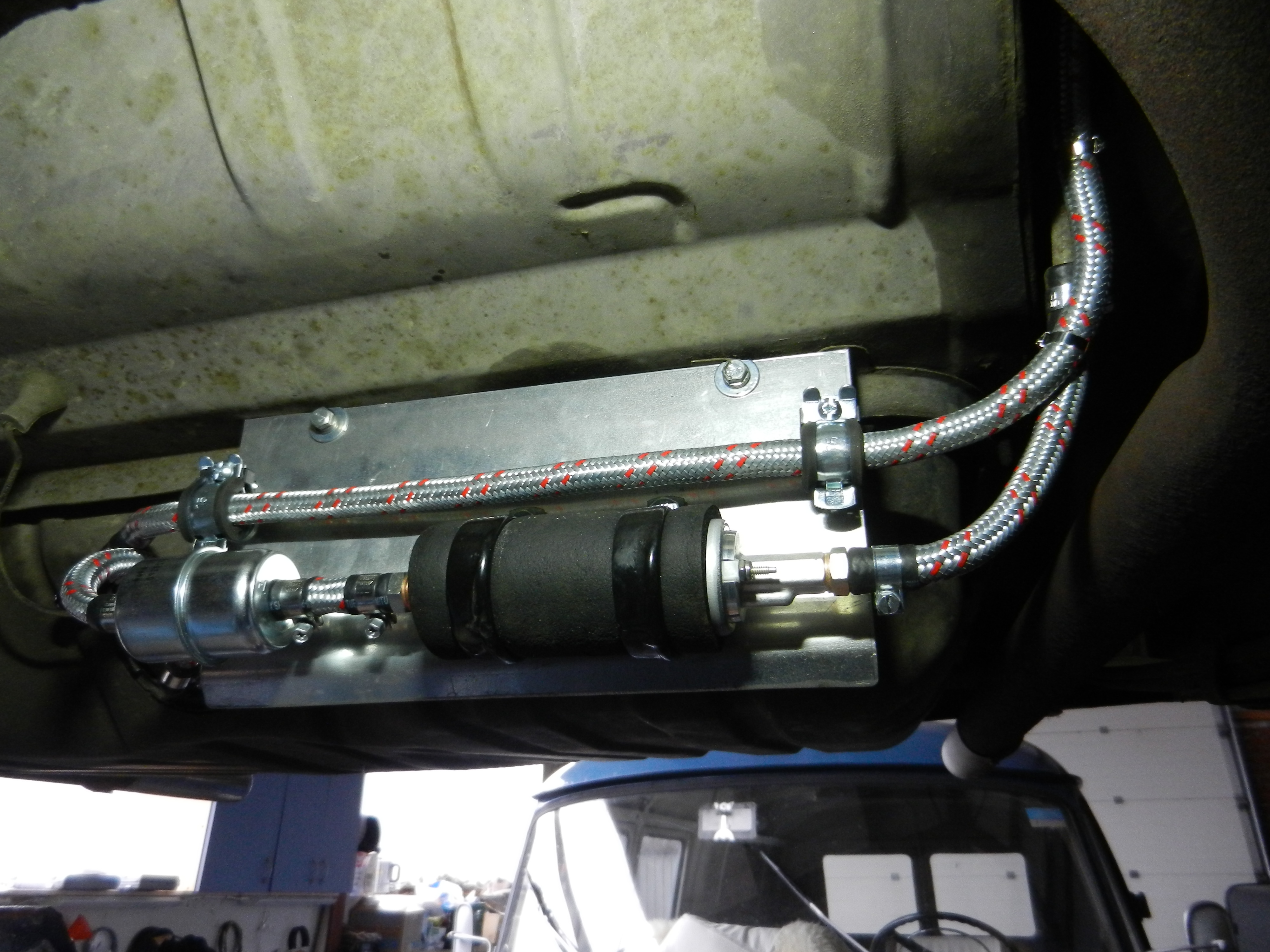

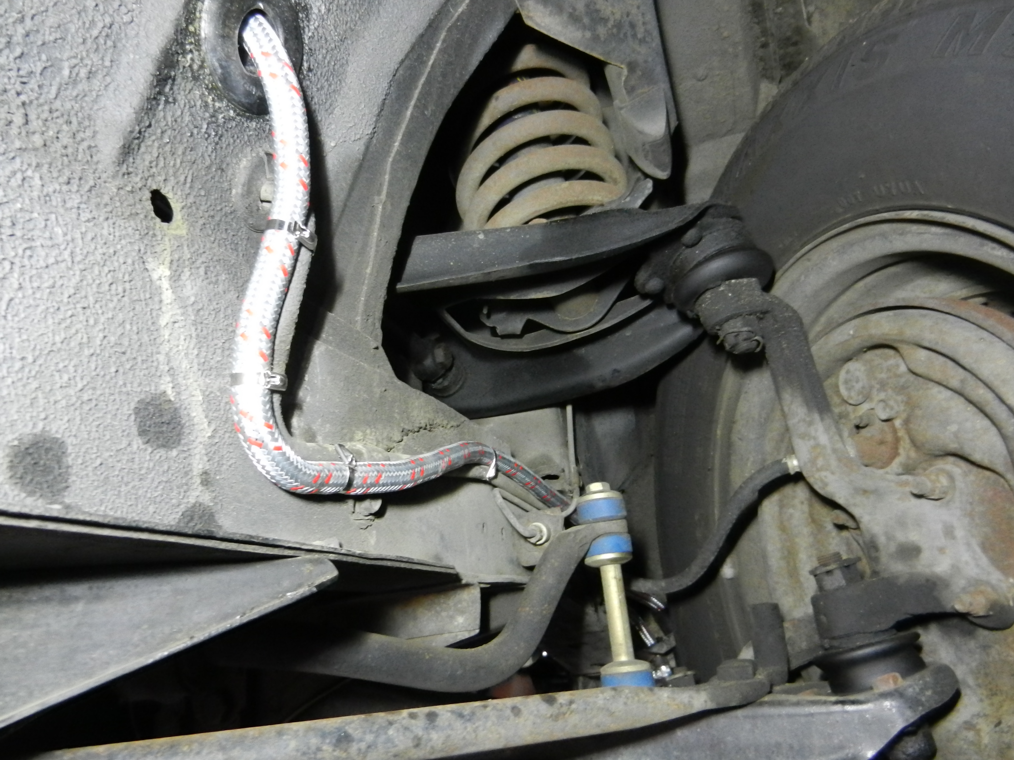

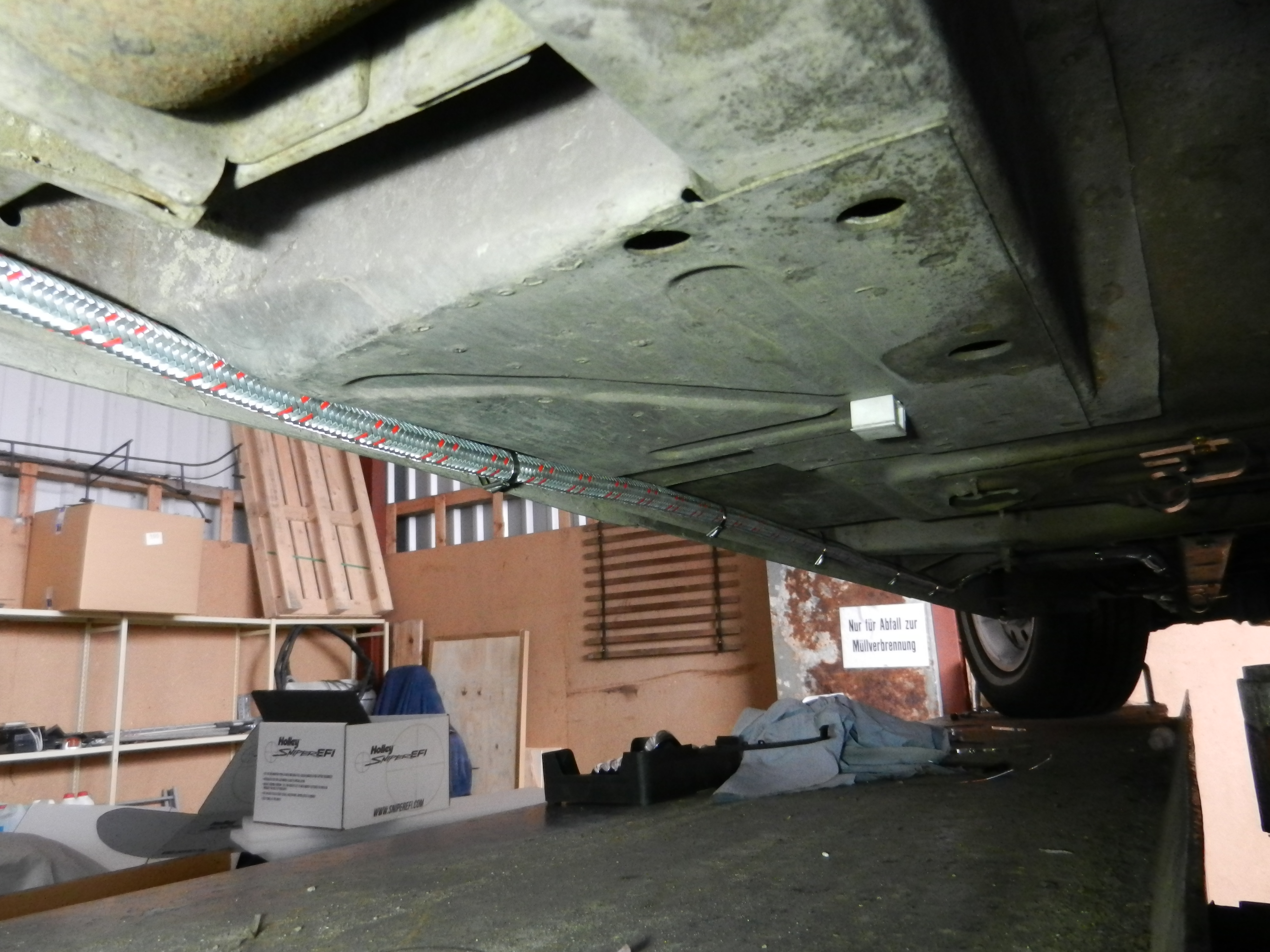

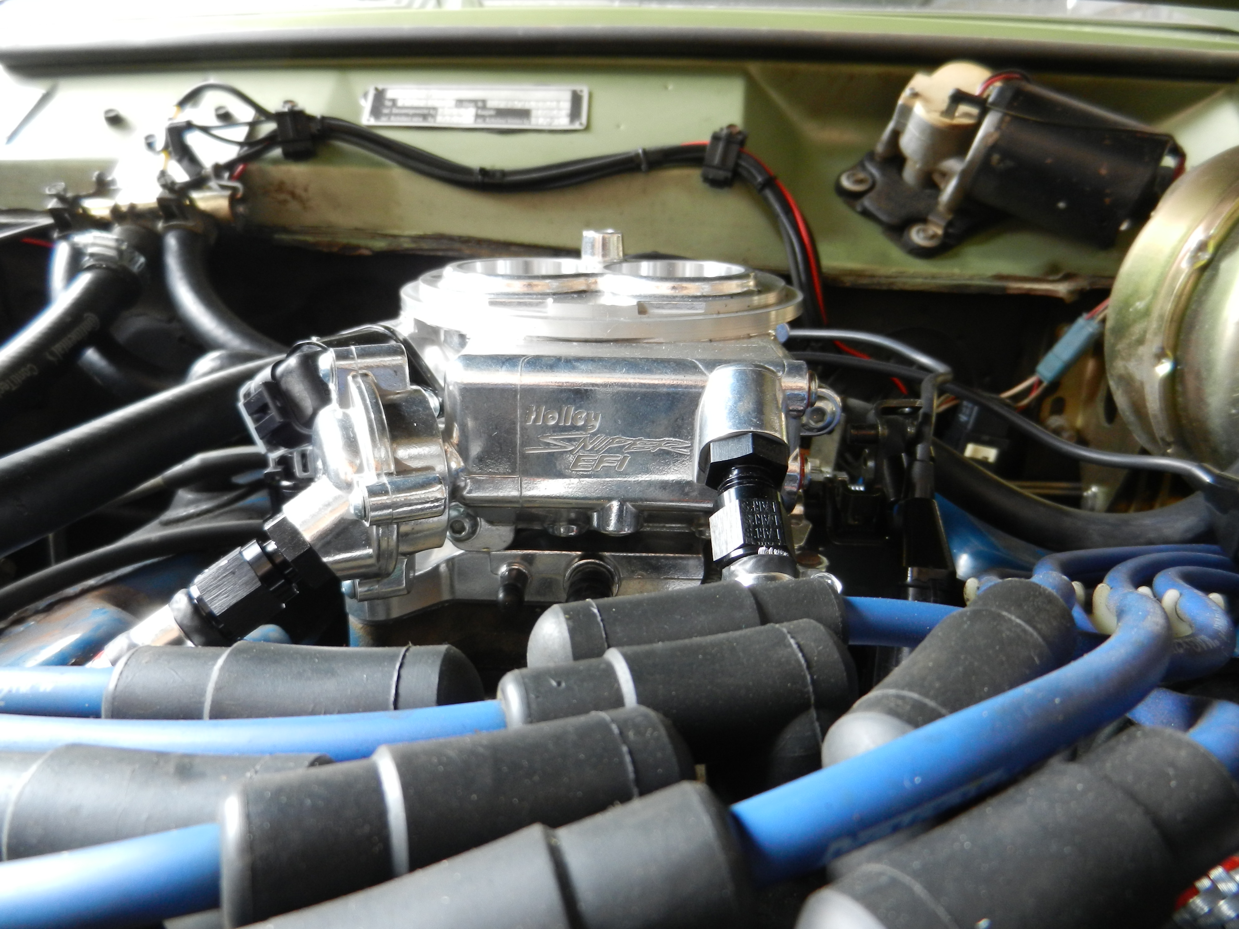

Hallo Leute,
so, nun hab ich es auch getan. Da ich schon immer mit Vergasern auf Kriegsfuß stand und ich total von meinem Autolite Vergaser im Torino genervt war, war die Frage: neuer Vergaser oder gleich was vernünftiges. Habe jetzt das rel. neue Holley Sniper 2 Barrel 2300 EFI Kit verbaut. Das Masterkit enthält alles, was zum Einbau gebraucht wird und kostet ~1250€ (über EBay und global shipping program).
Habe jetzt erstmal nur ein paar Bilder. Bericht vom Probelauf etc. folgt dann...

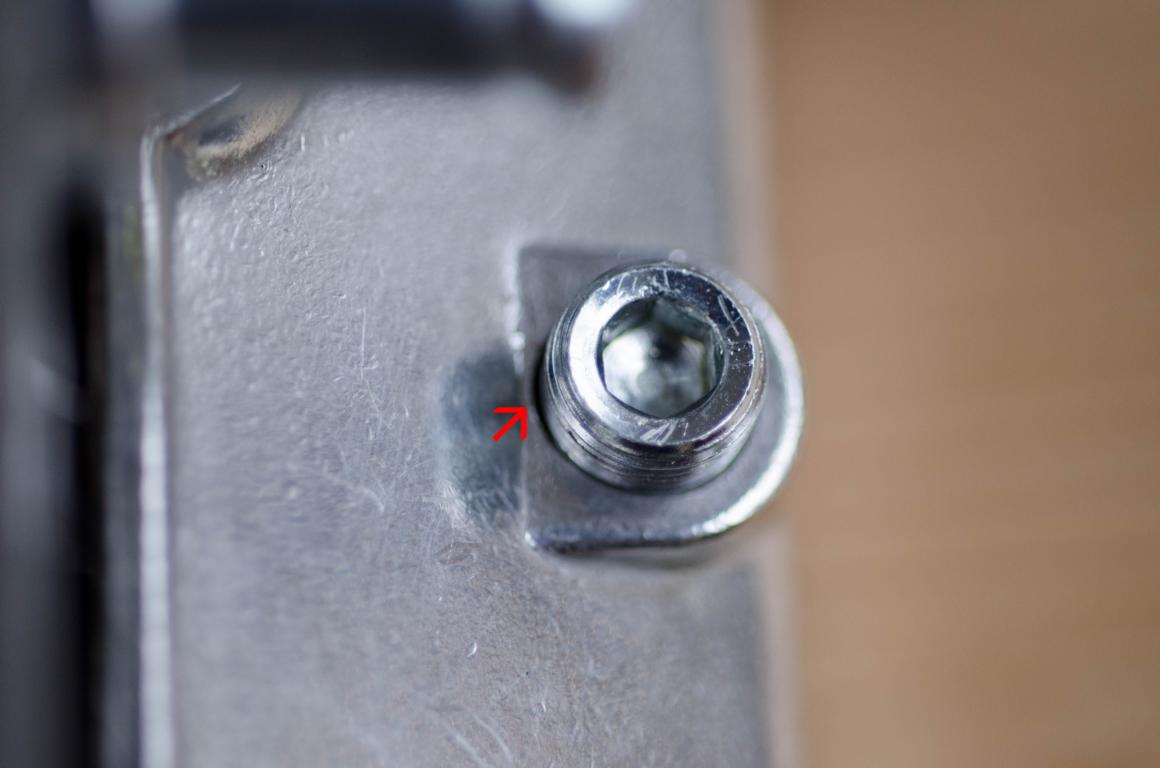

Jeg´s automotive, die Firma über die die Bestellung via eBay lief, hat gleich heute geantwortet.
Es scheint sich nur um eine undichte Ablassschraube zu handeln (NPT-plug).
Ich schau dann mal, ob tatsächlich nur Dichtungsmittel fehlt, oder im worst case, ob die die Schraube
bei der Montage schief reingewürgt haben... letzteres wäre ein Totalschaden, mit Rücksendung in die Staaten
und somit weitere 6-8 Wochen ohne Torino und blockierter Hebebühne...

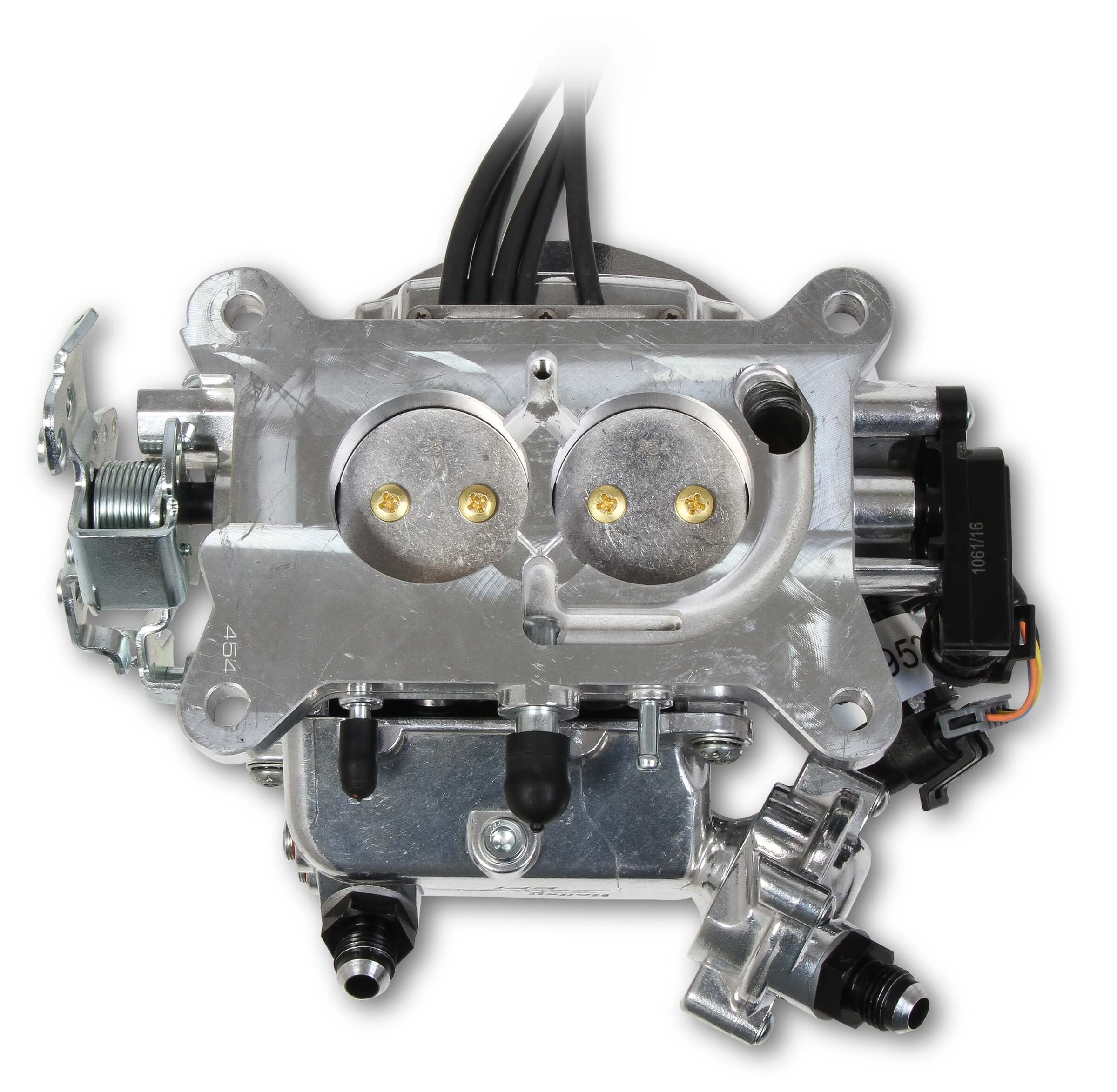

Hier mal zwei Bilder von der EFI.
Die beiden NPT plus auf der Fahrerseite haben gut sichtbar Dichtmittel:
bei der von unten seh ich keins...
Ich werde weiter berichten.

Re: Holley Sniper EFI

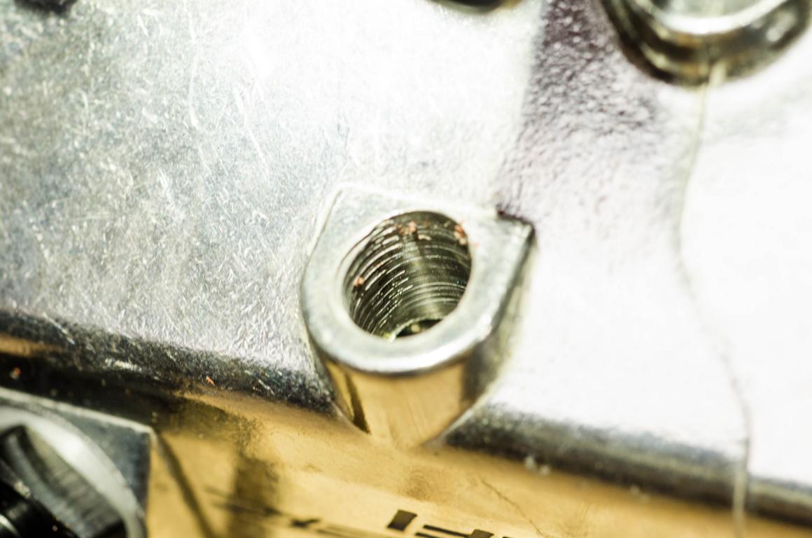

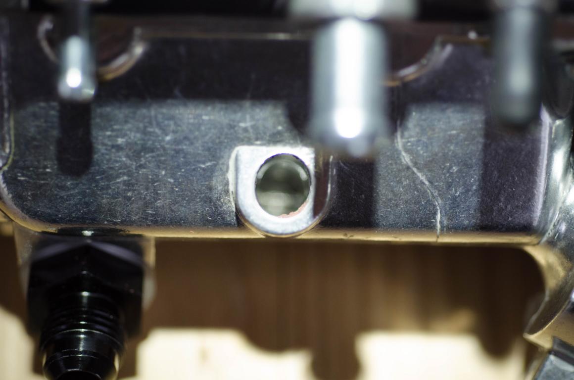

So, nun herrscht Klarheit.
Die NPT Schraube war drin und mit Dichtmittel versehen, so daß von Außen jetzt erstmal nichts auffällig war.
Dann hab ich die Schraube vorsichtig rausgedreht. Hm, alles unverdächtig.
Erst als ich dann die Dichtmittelreste rausgepult habe, sicherheitshalbe mit Staubsauger im Anschlag, damit mir nichts
von dem Dichtmittel in die Fuel-Bowl fällt, konnte ich die SCHEIßE sehen. s. Bilder
Ovales Bohrloch und daher fehlendes Gewinde. Das ist natürlich nicht abzudichten.
Ich könnt kotzen!
Qualitätskontrolle scheint es bei Holley nicht zu geben...
Man stelle sich vor, das hätte evtl etwas besser gehalten und wäre dann während der Fahrt passiert... Fackellauf nennt man das dann wohl...
Auf alle Fälle positioniere ich meinen Feuerlöscher direkt im Fußraum und leg noch einen zweiten in den Kofferraum!
Ich könnt kotzen!
