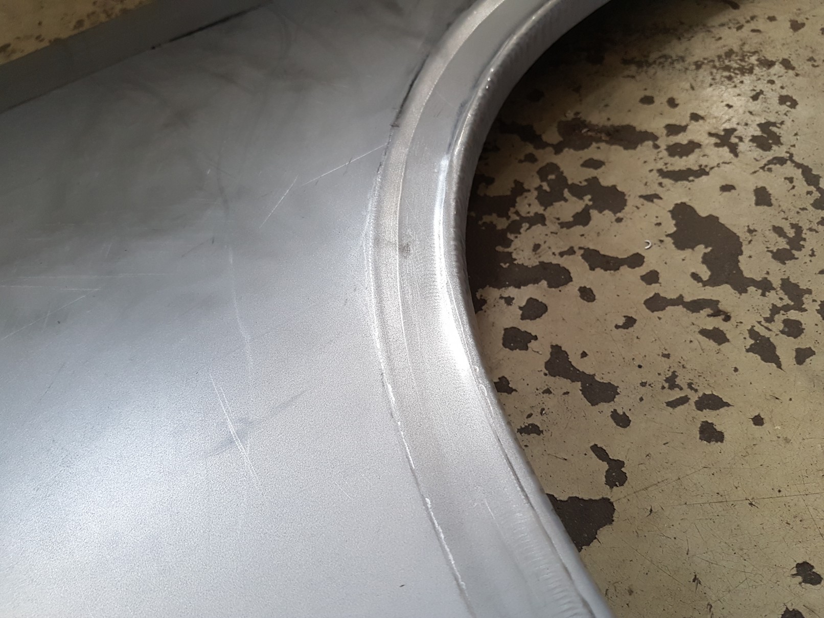

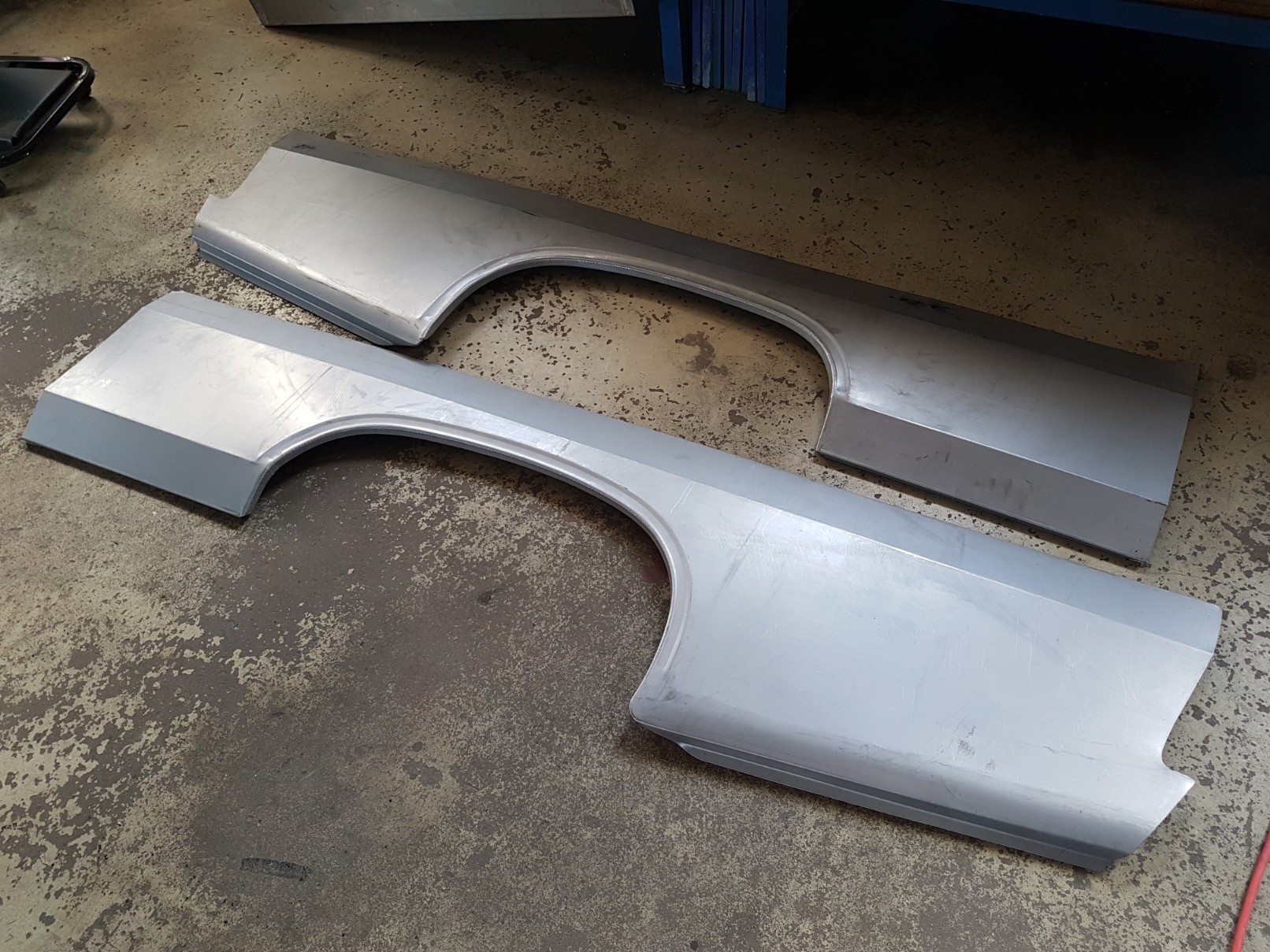

Moin Zusammen,
wollte mal kurz meine Erfahrung mit den Seitenteilen hinten festhalten.
Habe die bei eBay.com bestellt und sind glaube ich die einzigen für 70/71 bei eBay.
Ist der letzte Schrott. Die Form rund um den Radlauf stimmt nicht mit dem Original überein. Es ist keine weiche Rundung, sondern hat eine kräftige Kante drin. Der Knick nach vorne ist überhaupt nicht vorhanden im Original.
Würde ich jedem von abraten die zu kaufen. Dann lieber selbst machen oder machen lassen

Ja schöner Mist...
Aber schon mal fast ein Wunder, dass die Dinger heile angekommen sind?

Waren stabil verpackt und wurden von USA-Importservice rüber gebracht.
Auf jedenfall hätte ich mir einiges an Kohle sparen können.
