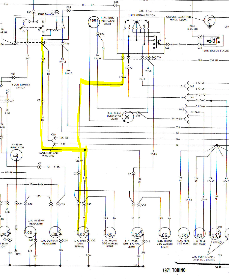

Bild vom 71er Schaltplan:

Aber du hast es richtig verstanden. Hier mal ein Bild bei nur eingeschaltetem Licht ohne Blinkerbetätigung.
rechts leuchtet der Blinker dauerhaft, links nicht. Wie Joachim schon geschrieben, darf bei uns in Ö. das "Park Signal" nicht leuchten. So war das auch bis jetzt immer bei mir. Irgend ein Kontakt muss sich selbstständig gemacht haben.
lg Thomas
