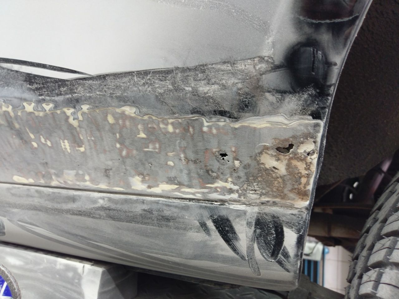

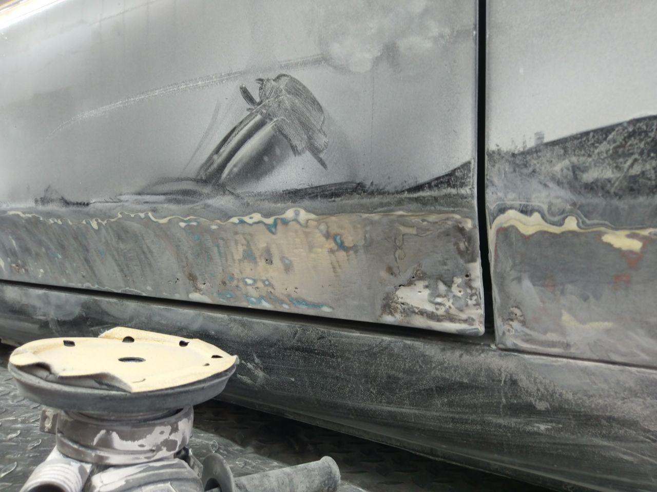

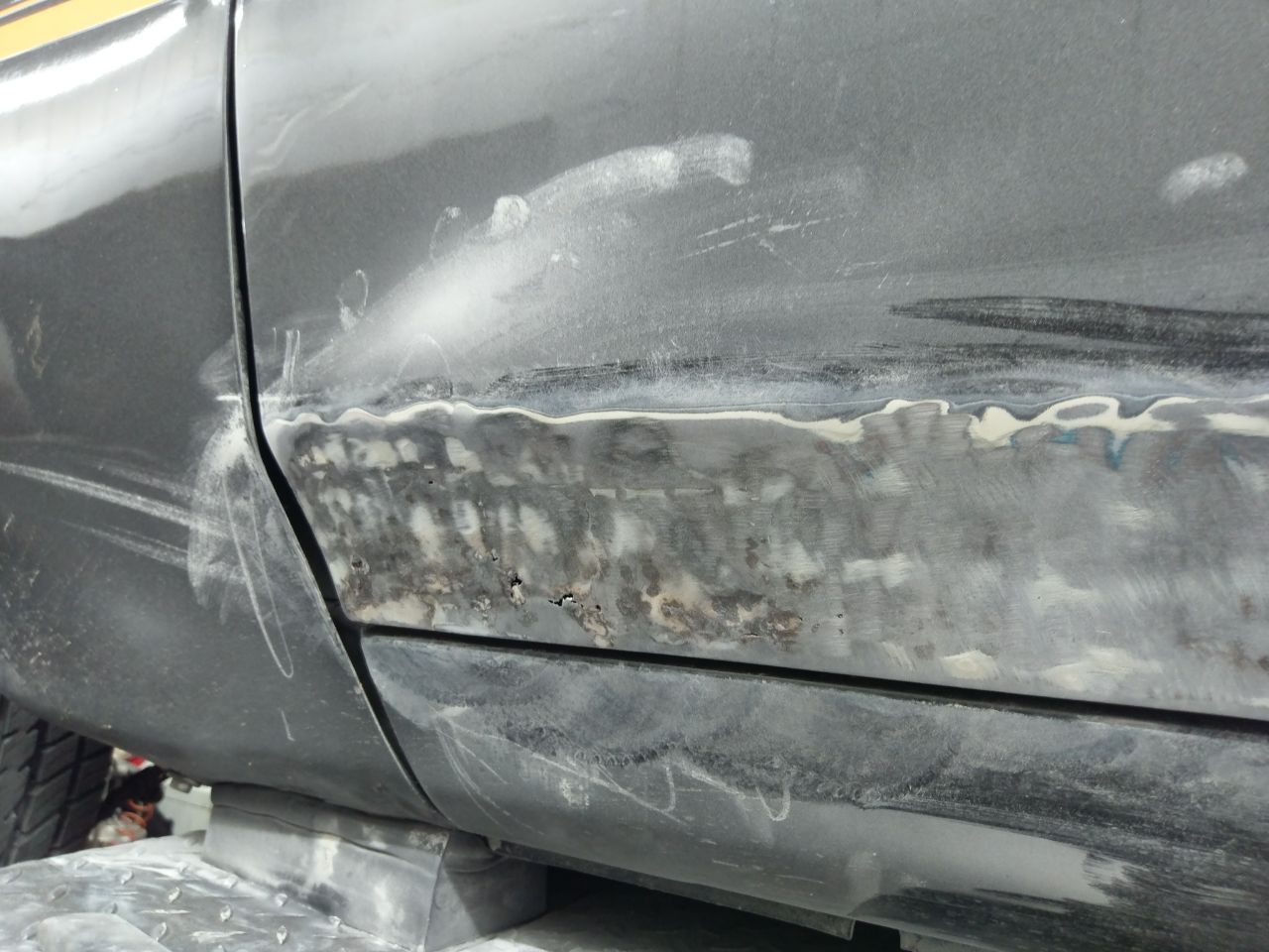

Re: Zierstreifen
Der alte Lack muss jetzt schritt für schritt dran glauben.
Wie zu vermuten war kommt dabei natürlich das einige oder andere zum Vorschein... ohne Schweißen wird das wohl nix werden.

Re: Zierstreifen
Ach du Scheisse!!!!

Re: Zierstreifen
Mach mir halt Mut...leiti83 hat geschrieben:Ach du Scheisse!!!!
Re: Zierstreifen
naja, wenn ich die dezente Spachtelschicht da sehe, würde ich 1x ums Auto rum mit dem Magneten.
